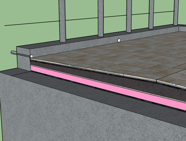

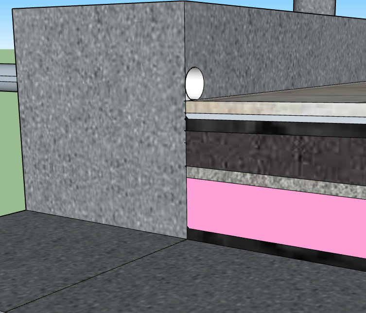

Kuca je zavrsena ugrubo i bih da napravim na spratu terasu, koja bi dijelom bila i zeleni krov. Zanima me da li je ovo pretjerano? Kostalo bi oko 1700e.
slojevi su odozdo ka gore
betonska ploca
hidroizolacija Isomat Aquamat Flex
stirodur 5cm
lijepak i mrezica
kosuljica sa padom 2%
jos jedan sloj iste hidroizolacije Flex
lijepak za plocice
plocice
pad bih izveo od sredine ka krajevima
da li ima nesto sto bi izmijenili? recimo pad odmah na ploci pa ostali slojevi?

jeli sada izpod ogrijevani prostor?
Ako je, malo je izolacije na terasi/striejhi. Potrebno izraditi konrolu kondenza.
Kakvo lepilo budeš upotrebio? Kakva je dimenzija pločica? Boja pločica? Na dve starne padec i proboji za odvodnjavanje vode = više možnosti napake, da ti gdje procuri.

trenutno je gruba faza, postavljena stolarija, tek treba da se malterise. planiram da grijem podnim grijanjem.
predlazes 10cm stirodur?
nisam nista jos odlucio za detalje oko ljepila, plocica i slicno, ocekujem predloge od vas
mozda je bolje da napravim pad od sredine ka 4 kraja kuce ili nesto drugacije?

kako je sada izrađeno nije problem, jer treba znati kako bo, kada se budeš uselio. Tadašnji uslovi bivanja v hiši.
Napisao sem, da ako izradiš 4 rupe / proboje imaš više možnosti za greške , da ti zamaka.
Ako može priloži načrt = Tloris toga dijela tvoje kuče.
Kolika je kvadratura terase?
Ploščice su problem, aku su velike in crne ( tamne) boje.
Izrada padca : bar 2°je na spodnji granici. Atika okoli terase je več izrađena ili ne?? Kakav material?
Kako imaš rešenje u samom načrtu ; kako je predvidio projektant?
Ja bi izradio samo jedni sloj hidroizolacije ; najgorniji; detalj je tu važan; tudi VAŽAN sam izvodioc delova na tvoji terasi , da ima iskustva sa takvim detaljima in radovima.

projektanti su bili prijatelji i nisu se bavili tim detaljem... predlazu mi sad neka rjesenja koja mi nisu prihvatljiva, metalne podkonstrukcije i slicno... za sad nemam nista gore, samo ravna ploca. nisam jos odradio atiku.
ploca je 77m2(7.7mx10m)
ne postoji niko ko radi to sa iskustvom, svi majstori koje sam pitao samo nagadjaju i smisljaju rjesenja u toku razgvoora... kao-mogli bismo ovako...ili ovako...ili ako vise volis... uglavnom ne poznaju materiju. i cesto se prica svodi na to da predlazu-"a zasto ne bi stavio klasicni krov?"

aku so ti izradili projekt, valjda imaš i načrte?? ili ne?
Ako ne znač još kakav bo detalj samog ruba terase, onda je to problem. Ne možem ti predlagat detalja hidroizolacije in ostaloga nmateriala.
Dali si si pregledao područje "" Zelenog krova"".
Jaz ti mogu neke načtre poslat, ali ne znam dali su upotrebljivi.
Okrenute strehe - Zelene strehe smo izradili. Podlaga nam je bio načrt od projektanta ili je investitor sa menoj sedio in izradili smo načrt sa svim detaljima.
Zato sam rekako , da priljepiš načrt ovde ili mi ga pošalješ na mail. Može preko ZS. Pošalji mi tvoj kontakt mail i ja ti se javim. Pa da vidimo može sekaj pomoči .
Nisi napisao za koji namjem buteš imao to tvoju strijehu - Terasu. Šta češ imatu gore? Jeli to na višini in je potrebno sprojektirati i ogradu. Kako pričvrstiti ograju. Tu su detalji koje je potrebno prije dogovoriti in definirati; odtok vode sa terase tudi.
kako vidiš imam za sada samo pitanja? Žal drugačije ne ide, ako hočeš primeran odgovor ili predlog.

http://prntscr.com/hjgflv moz
Zvonko R
Zvonko R's picture
Registrovan dana: 08/10/2015
moze li ovako, ali ja nemam atiku... kako je izraditi?
