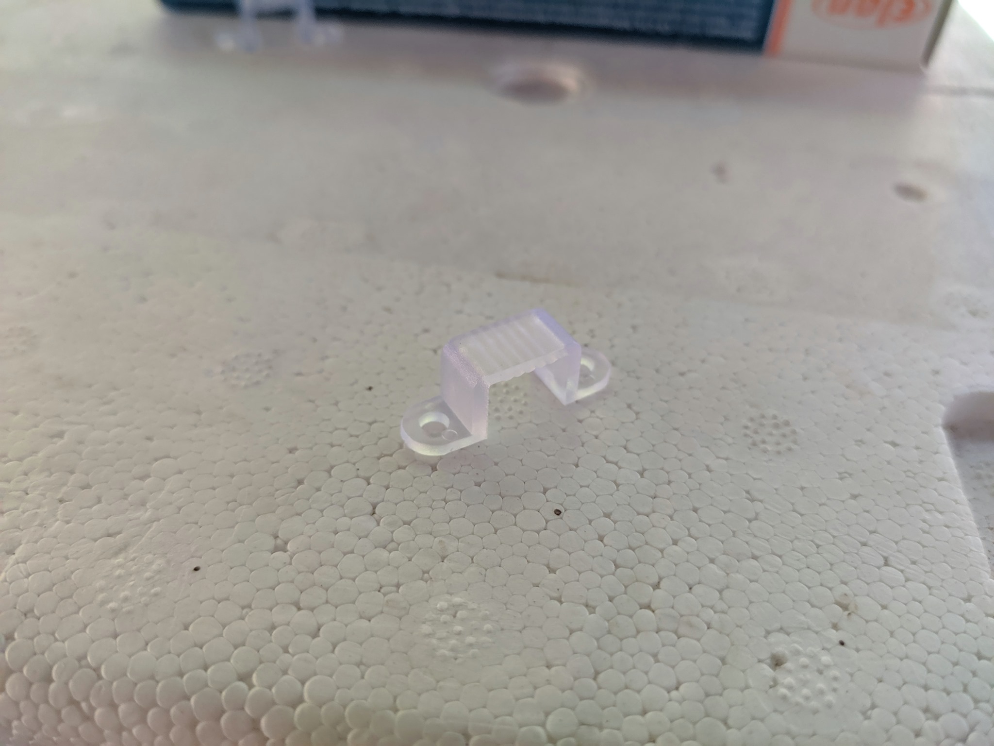

Naime treba da zalepim oko 10 ovih malih plasticnih nosaca na tanak stiropor.
Problem nastaje ne znam sa cim da zalepim a da bude lako dostupno da moze svuda da se kupi a da bude povoljno ?
Probao sam sa sintelanom i sintelan istopi stiropor, probao sam i sa toplim lepkom i on istopi stiropor to jest toplota.
Nemam pojma sa cim da lepim, mozda da probam sa epoksidnim lepkom ali mi se ne kupuje cisto za probu ako ne znam da sigurno nece da ga topi jer nije povoljan bas..
Dakle ima li ko ideju sa cim ovo da zalepim cisto da stoji ne znam da li ovo ima dva grama tezine ?

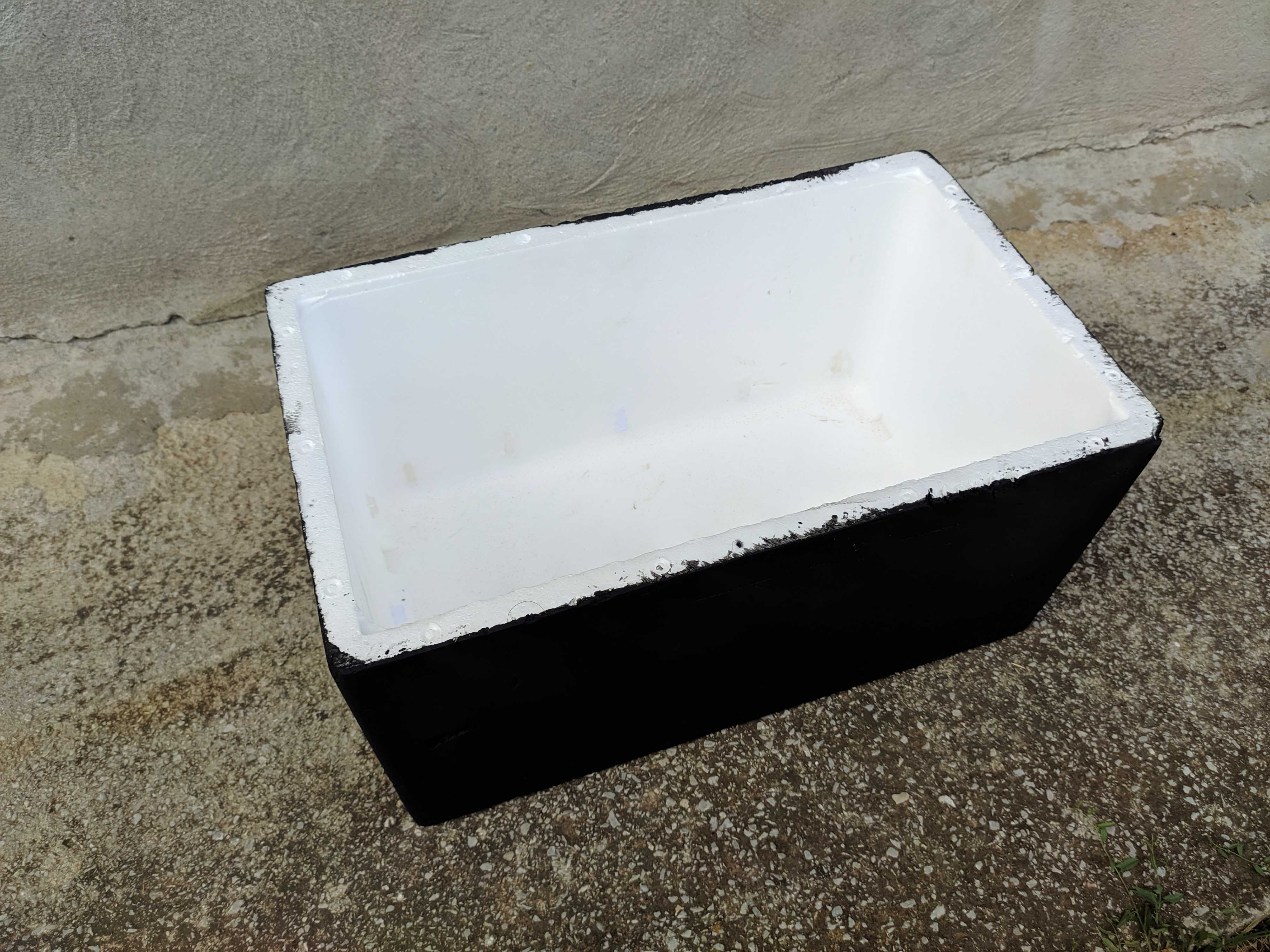

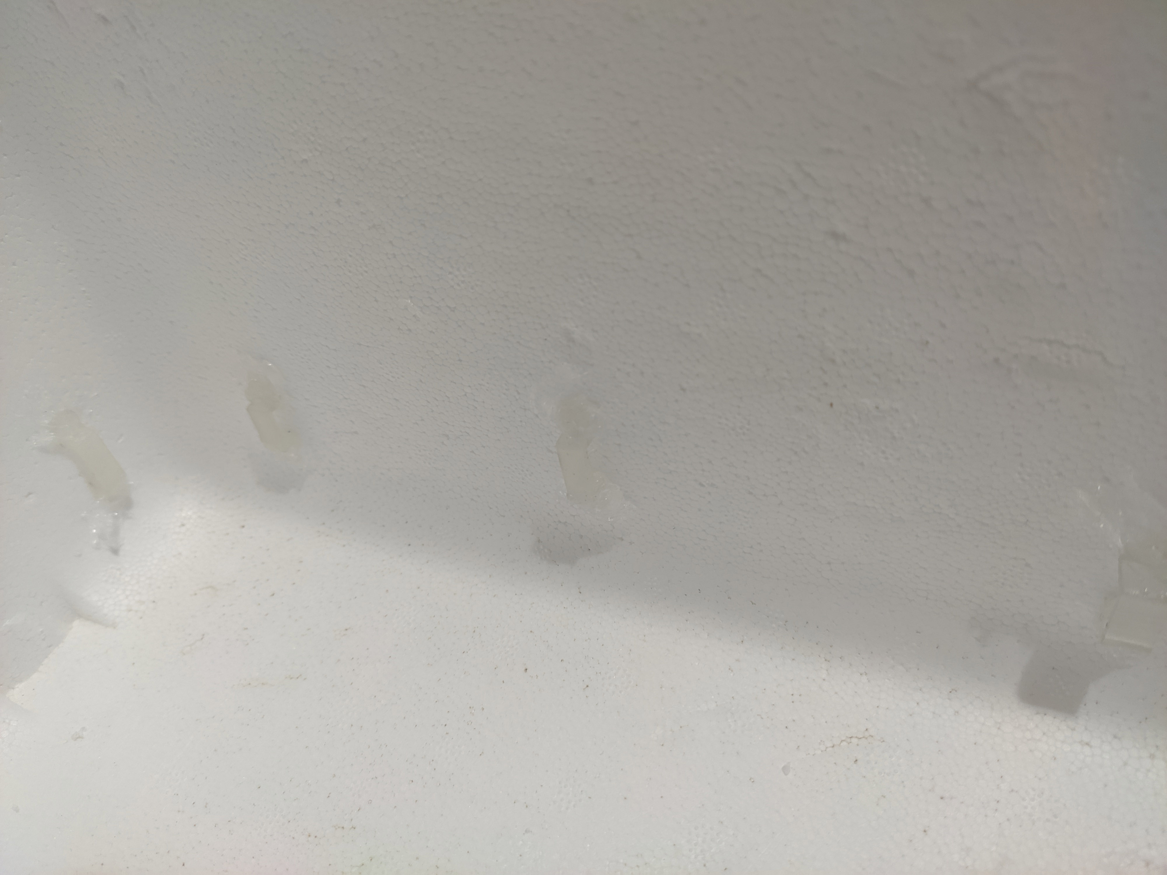

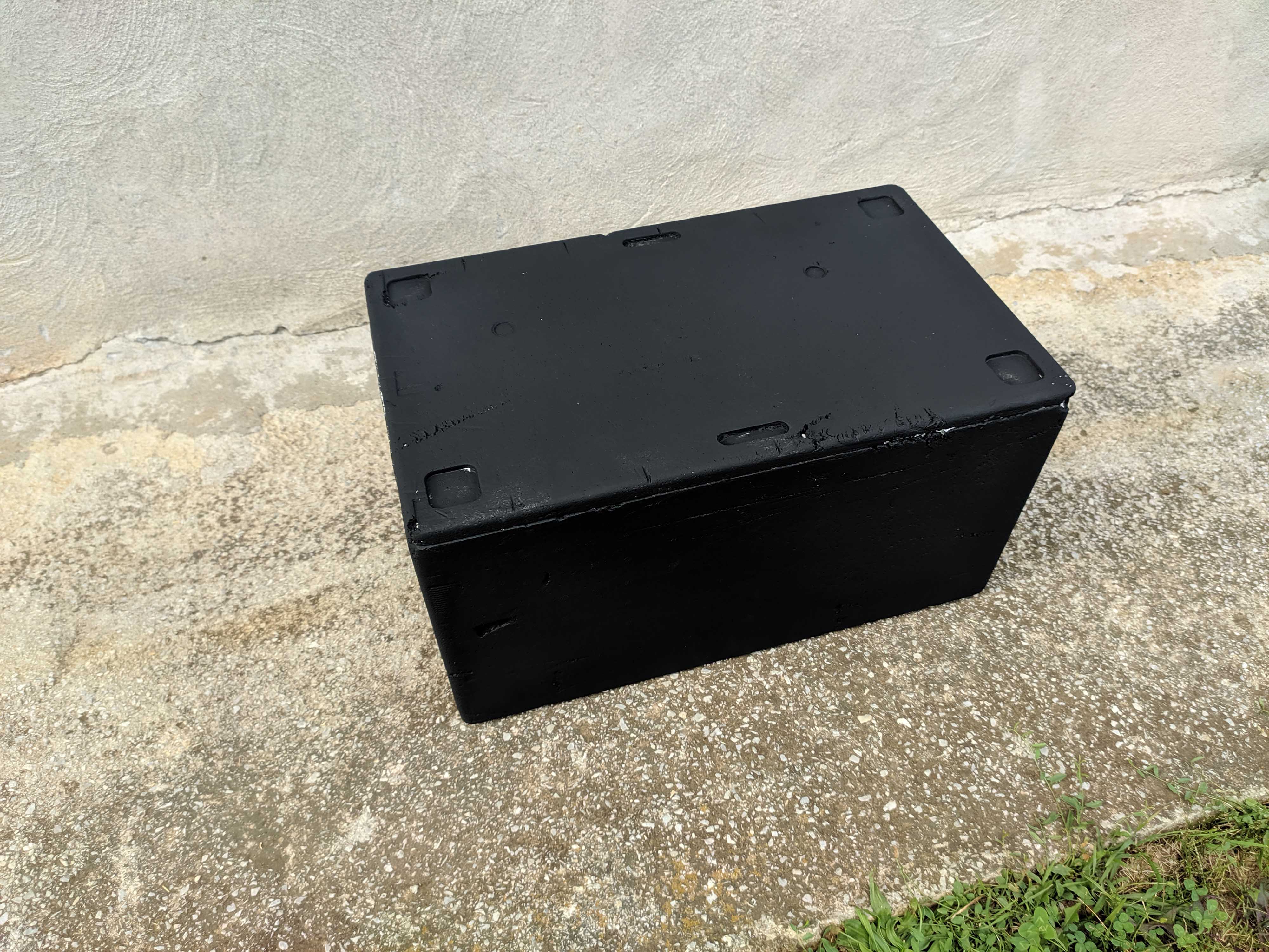

Zalepljeno silikonom !
Drzi lepo ovo sto meni treba i ne topi stiropor.
E sada cime ofarbati kutiju spolja u crno, probao sam sprej na vodenoj bazi ali i on topi stiropor i ako su u prodavnici rekli da nece da topi..

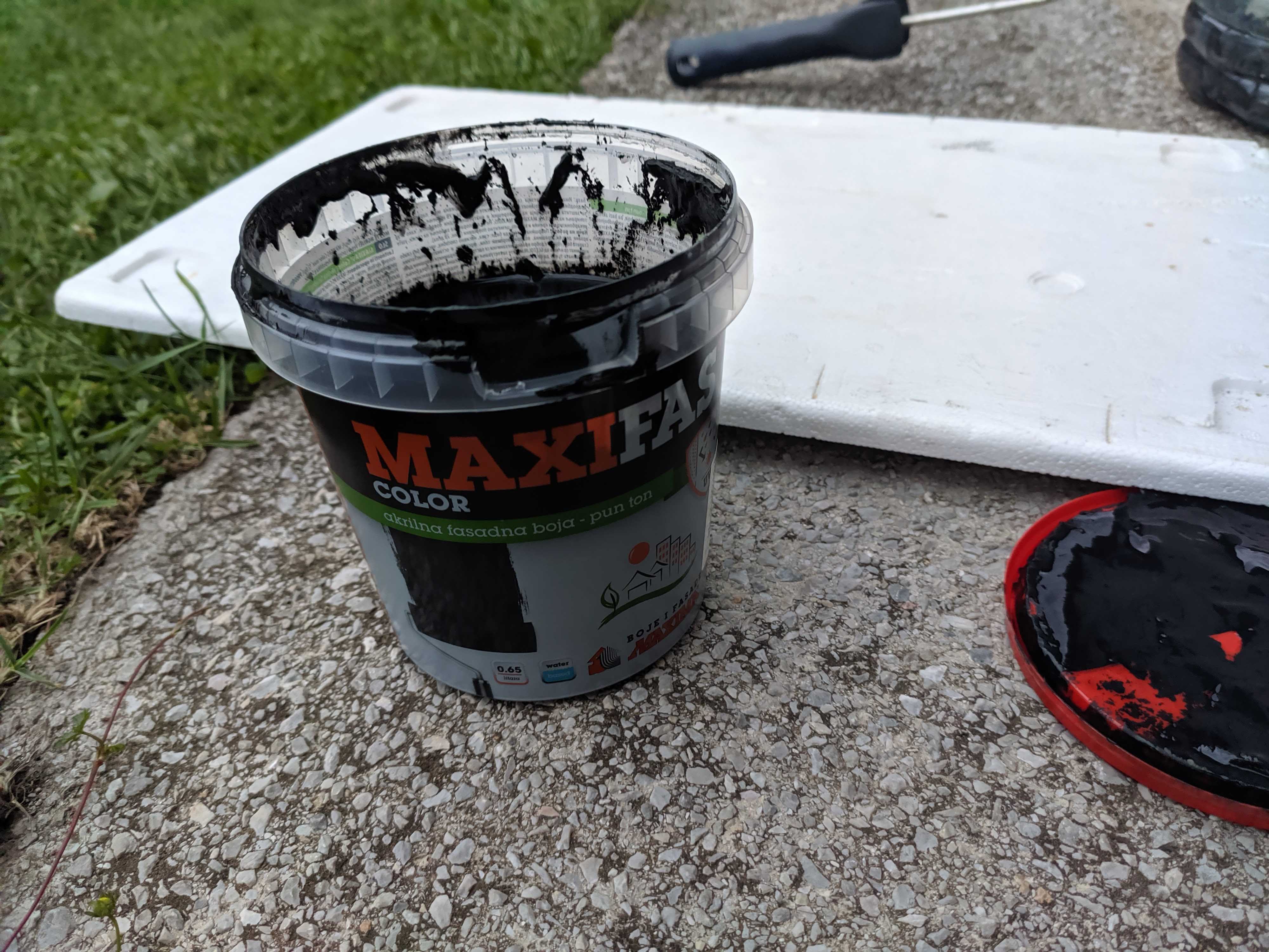

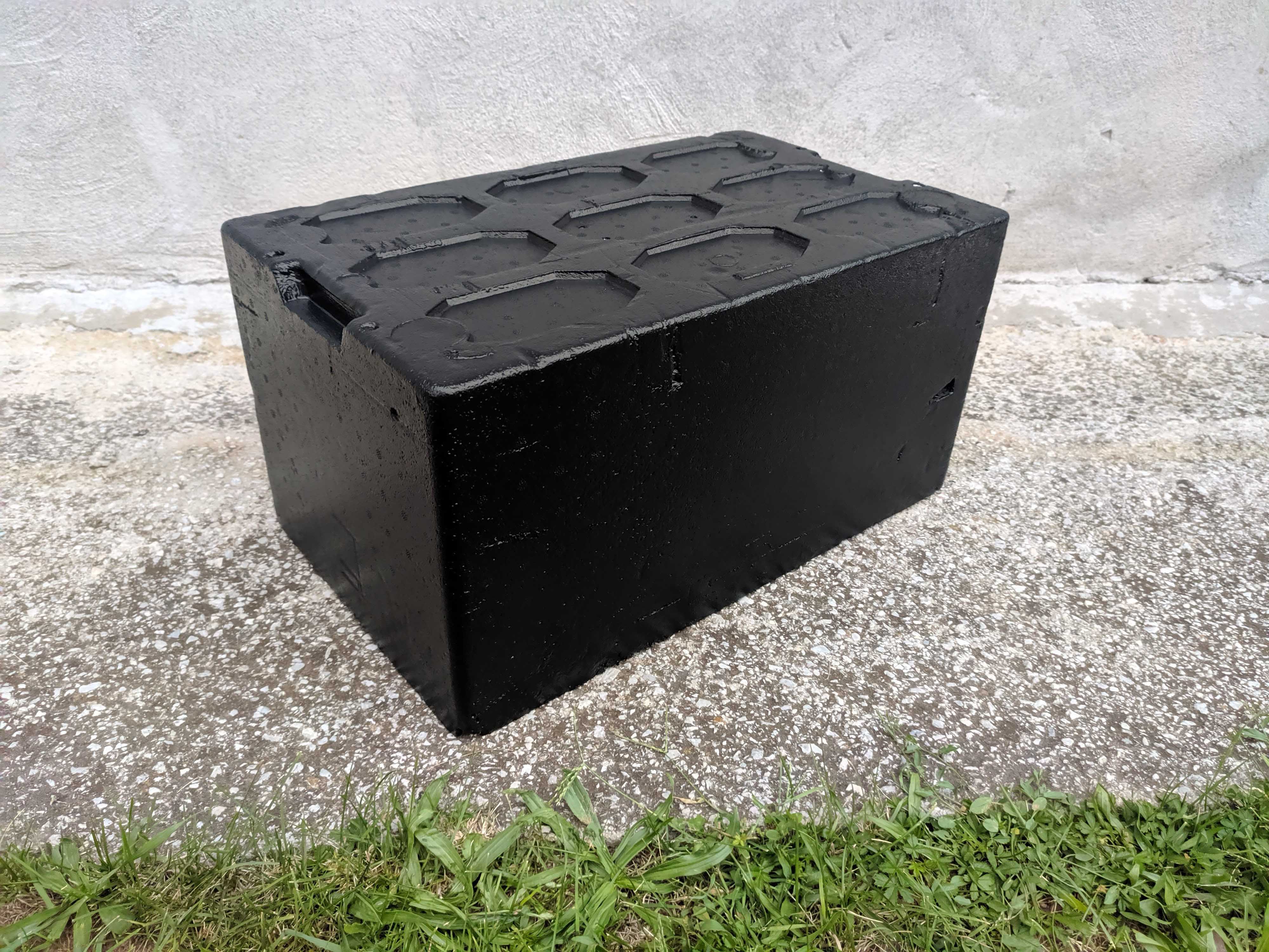

Uzeo sam neki Maxi akrilna fasadna boja, uglavnom zavrsilo je posao, stiropor je ofarban nije se istopio a videcu sutra kada se konacno osusi kako je ispalo.
Hvala svima na pomoci.

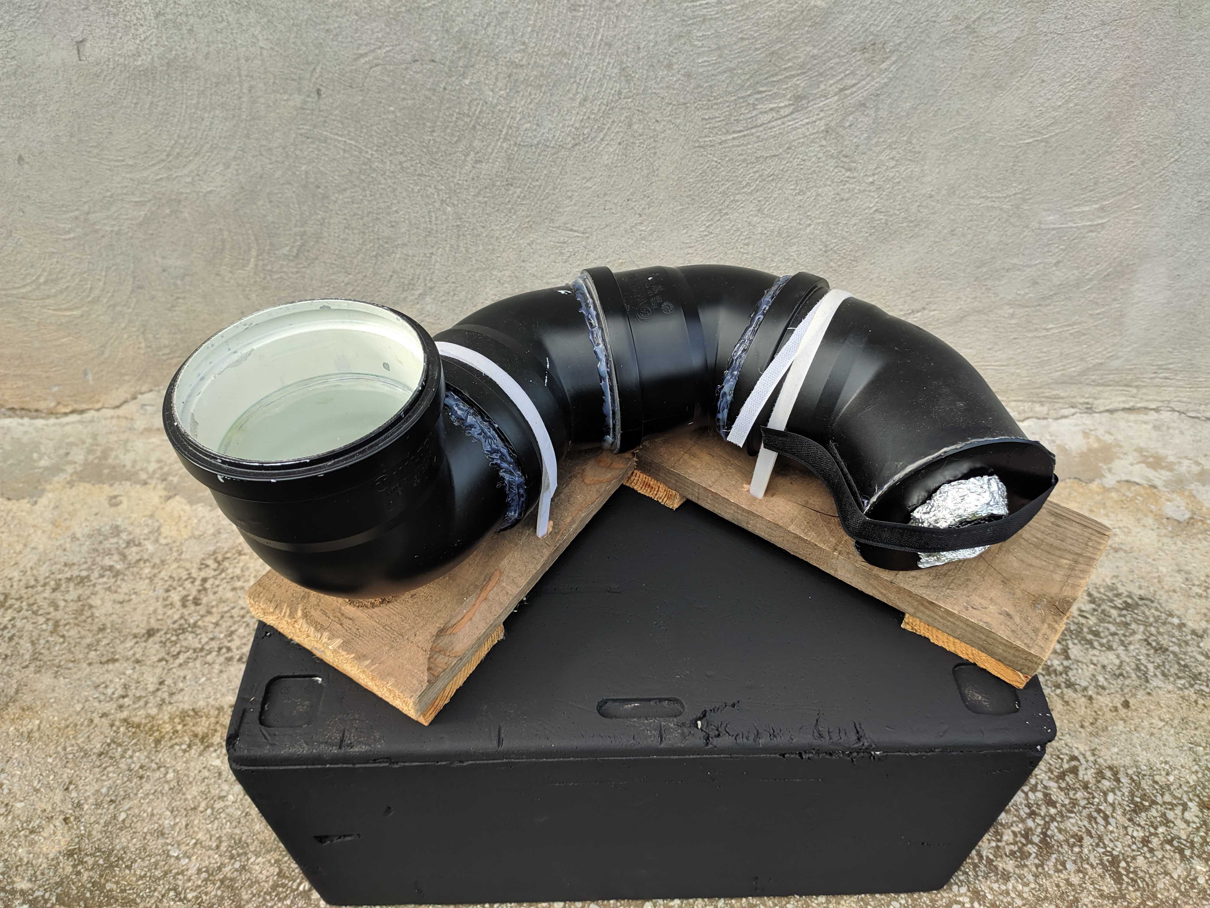

Pravio sam integracionu sferu. Farba se u crno da bi se sto bolje svetlost unutar integrisala i prigusila i da bi mogla sto bolje i pravilnije da se izmeri.
Kao sto se moze videti, spolja je crno a unutra gde se meri svetlost je belo.
Ovo sa trece slike sto se vidi je isto integraciona lumen cev, medjutim problem kod nje je sam precnik i prihvat svetlosnog izvora jer je sirina cevi nekih 10 cm pa je mali prihvat za izvor, ovako u ovoj novoj sferi sto sam napravio mogu da se mere veci izvori kao sto su recimo reflektori, led trake i slicno..
