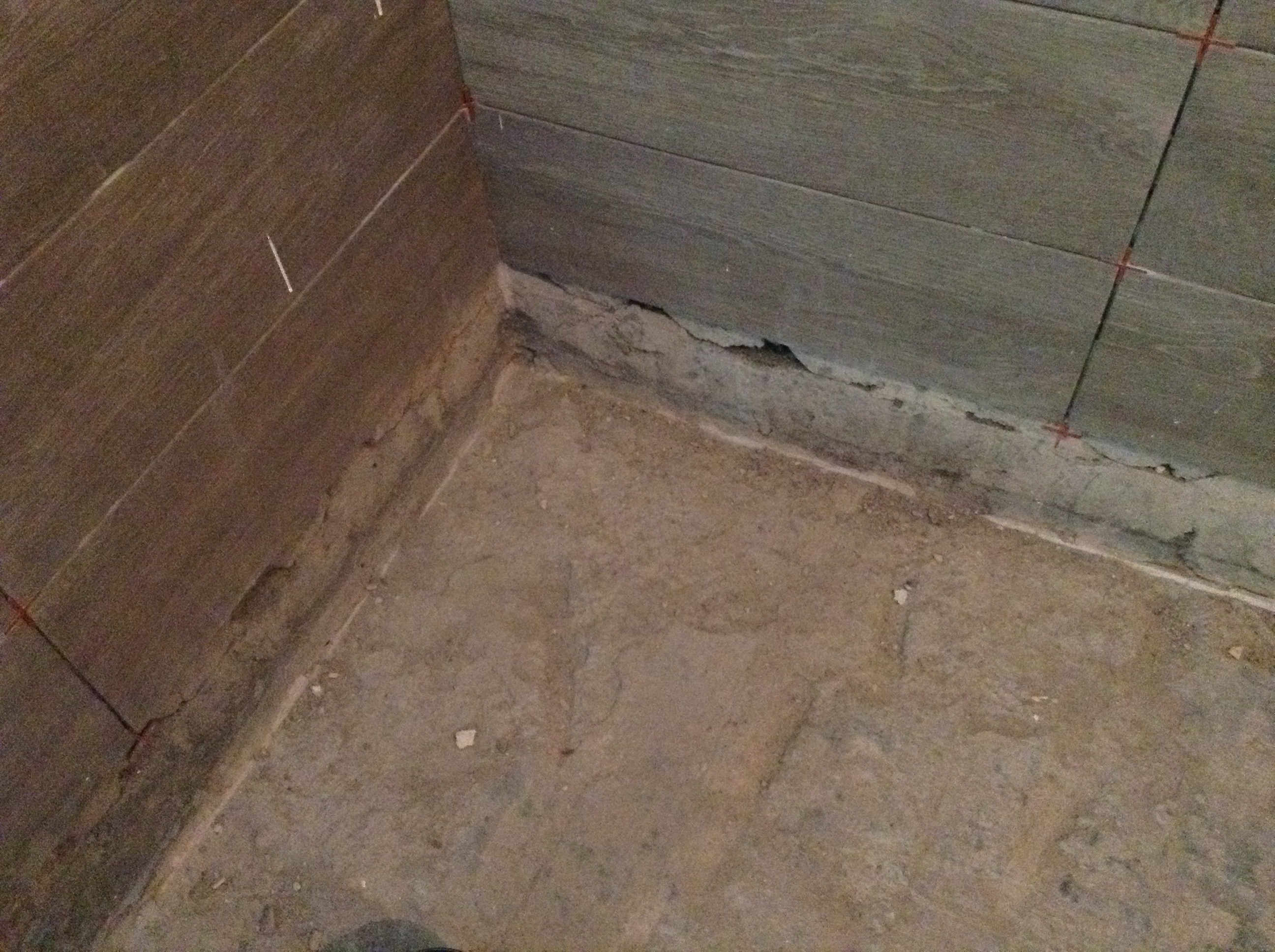

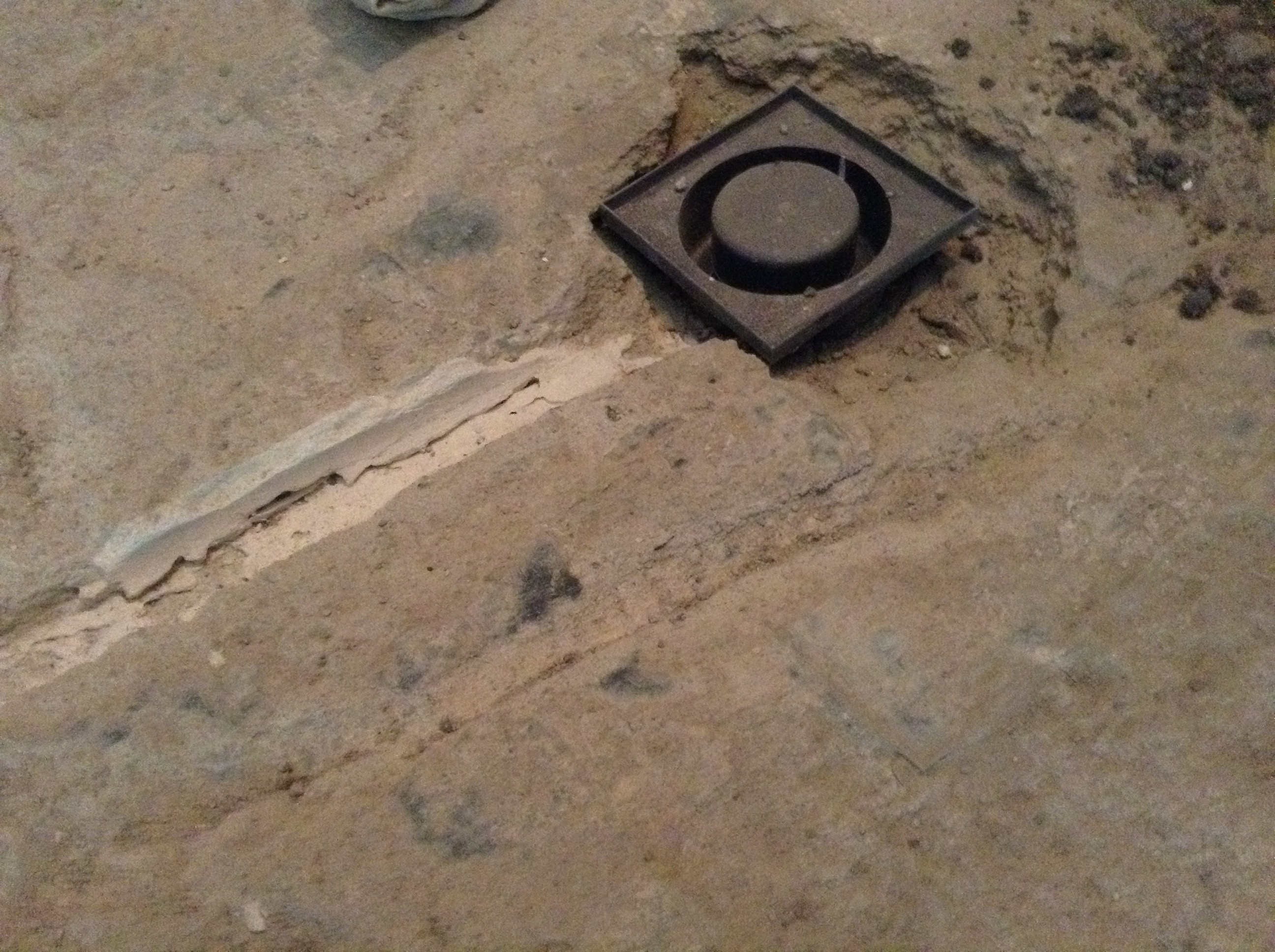

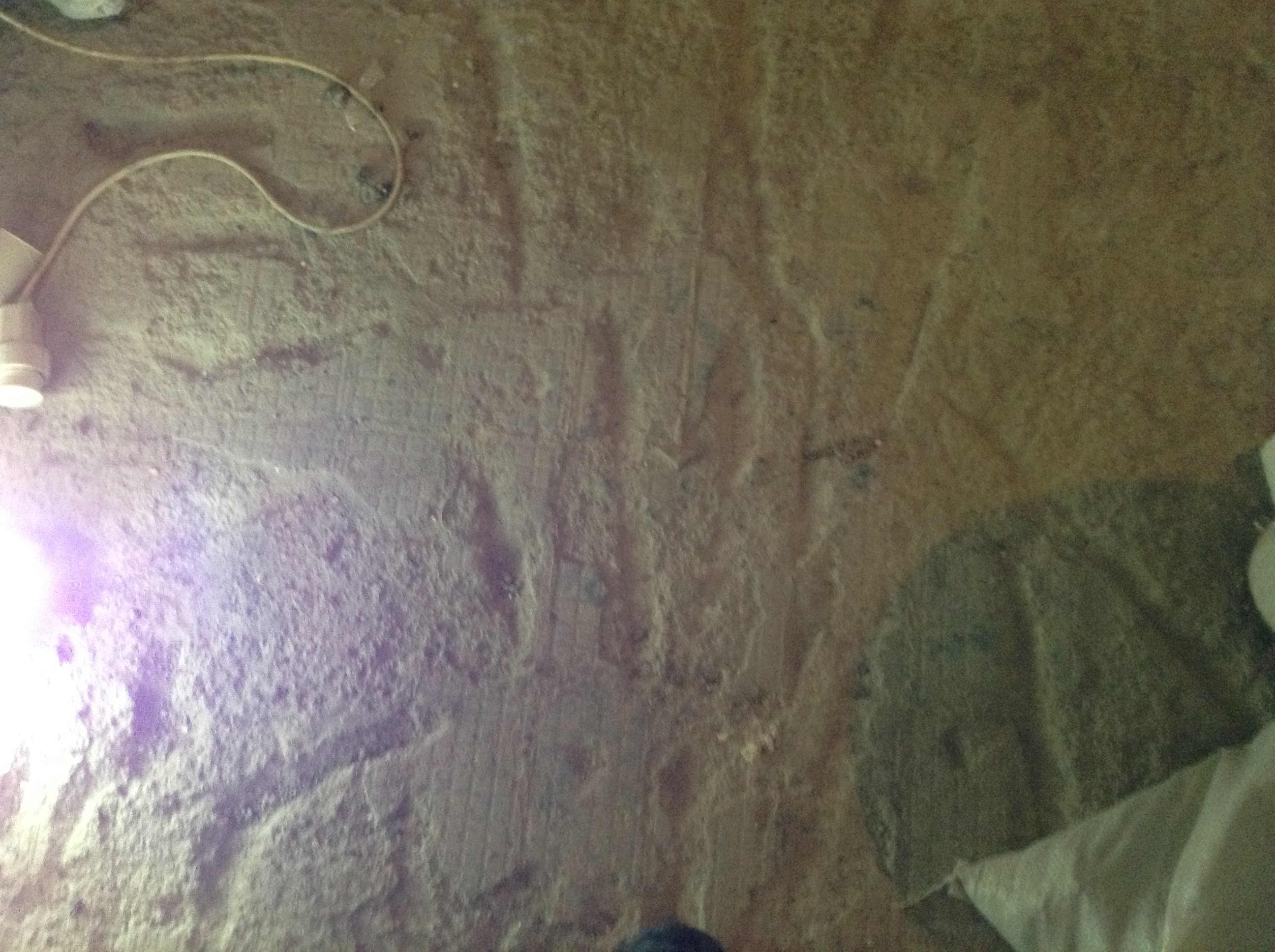

Slike
dds
dds's picture
Registrovan dana: 12/03/2017
Evo i ovde slicugi
Sat, 22/04/2017 - 20:09
Sifon
dds
dds's picture
Kako da odradim ovaj prostor oko sifona? Hteo sam prvo da ocistim uz pomoc metle od krupne prasine, usisam sitnu prasinu, udarim prajmer Ceresit CT17, i posle da sve lepo zalepim brzovezujucim cementom Ceresit CX 5, korektno?
Sat, 22/04/2017 - 20:19
Не треба ту никакав
Не треба ту никакав брзовезујући цемент. Најобичнији цементни малтер са додатком латекса и то је то, са истим попунити и све те канале около, затим како сам већ написао. Наравно, добро сте приметили, случајно сам изоставио хидроизолацију. Треба наравно после прајмера или можда не треба прајмер ако произвођач хидоизолације то не захтева. Треба проучити упутсво произвођача.

Mon, 24/04/2017 - 11:03
Lepak za pod
dds
dds's picture
Zvukoljube koji lepak za pod da koristim? Posto mi se ne isplati samonivelisuca masa, dzak od CN69 je 25 kg, ne znam sta da radim sa ostatkom jer meni treba za 4 kvm poda oko 6 kg, ostalo da bacim, jer u kuhinji su mi plocice na podu odlicne, nema potreba da ih razbijam Smile
Thanks.
Mon, 24/04/2017 - 22:12
Не знам које сте подне
Не знам које сте подне плочице одабрали, али ако је грес керамика или нешто слично онда ЦМ16, а обичне подне може да прође и ЦМ11.
