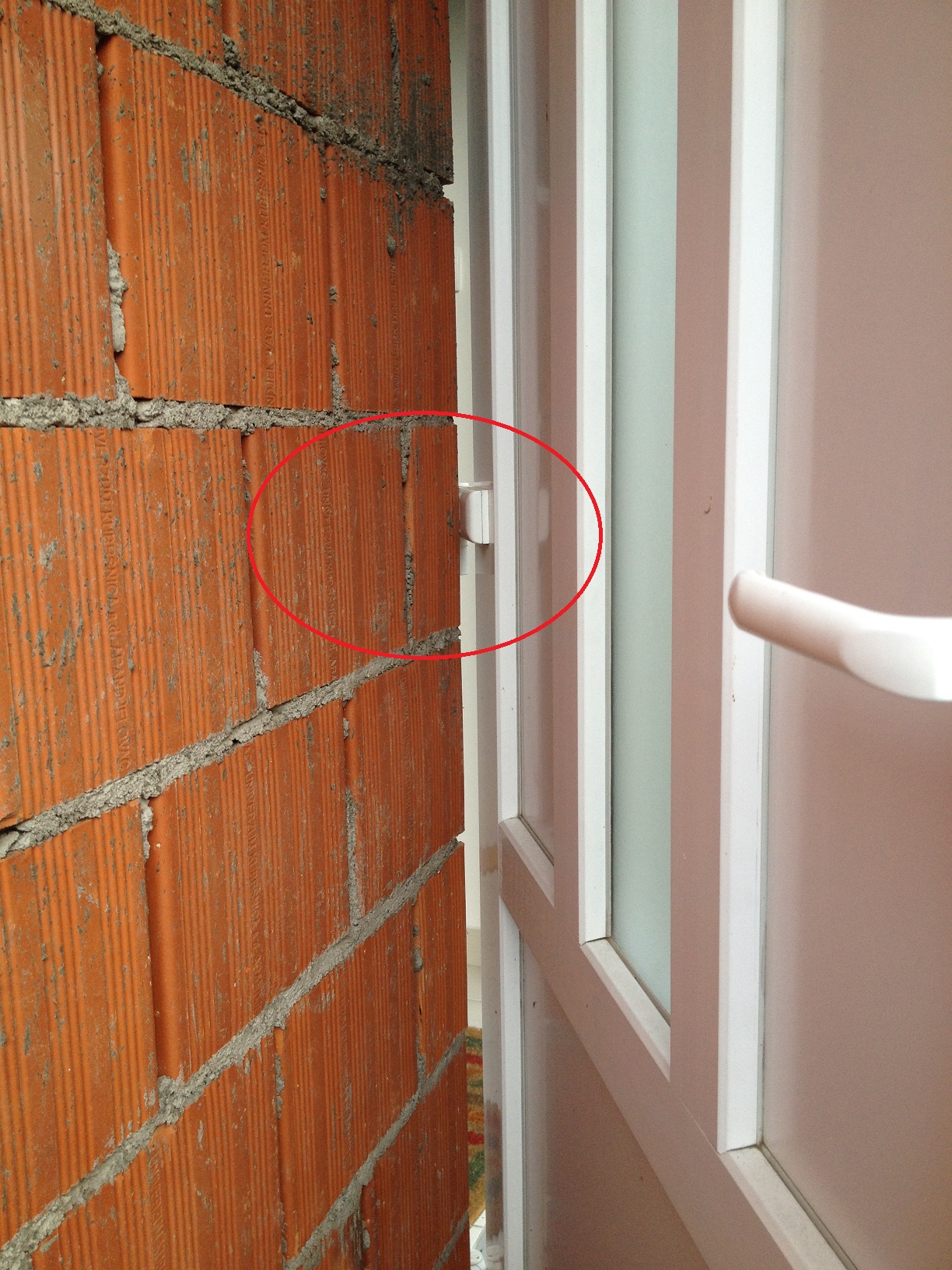

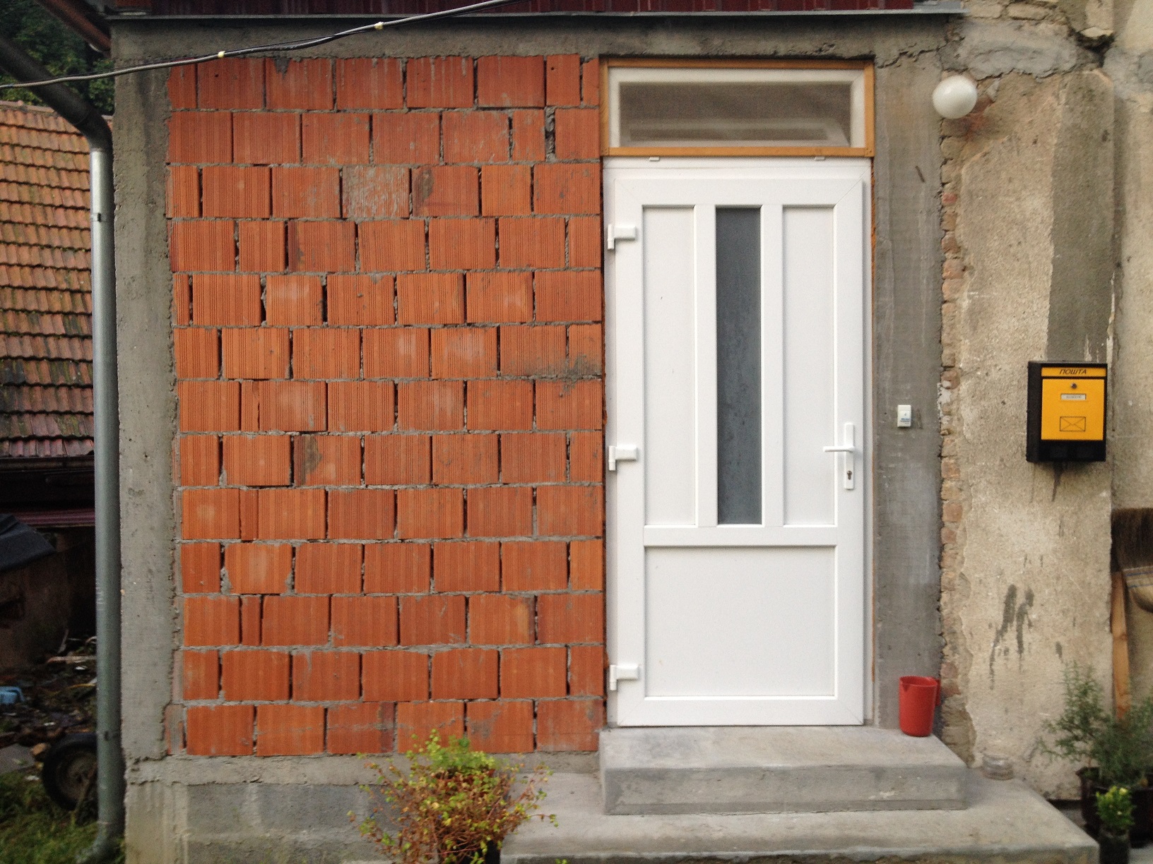

Zelim da sam odradim izolaciju novosadizadnog dela kuce, medjutim naleteo sam na problem.

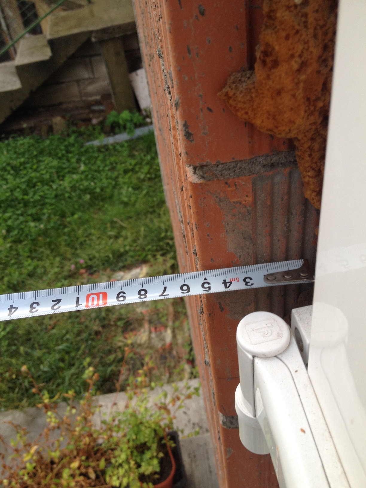

Kao sto obicno biva pri izgradnji je doslo do neplanskih promena, tako da sam zavrsio sa ulaznim vratima koja se otvaraju na spolja. Pritom su ih majstori namontirali na sredinu zida, ne ravno sa spoljnom ivicom te sam sada u dilemi kako postaviti izolaciju a da istu ne ostetim pri otvaranju vrata. Sada je pitanje da li prosto ne izolovati deo oko vrata, sto mi deluje kao najgora mogucnost, da li juriti neku jaku lajnu ili nesto slicno sto bi bilo dovoljna prepreka za udar vrata, ili nekako napraviti neku stopu koja ce sprecavati vrata da se sirom otvore?
Evo i par slika koje bolje opisuju situaciju:
izoluješ do vrata ravno sa kventom ima lajsne koje idu na kvent da ojačaju ivicu izolacije dole postaviš graničnik koji neće dati da vrata udaraju u ivicu kad se otvore skroz
tako nekako
vrata bi trebalo da se otvaraju ka unutra al šta je tu je biće problema sa dihtovanjem vremenom zbog spoljnih uticaja
