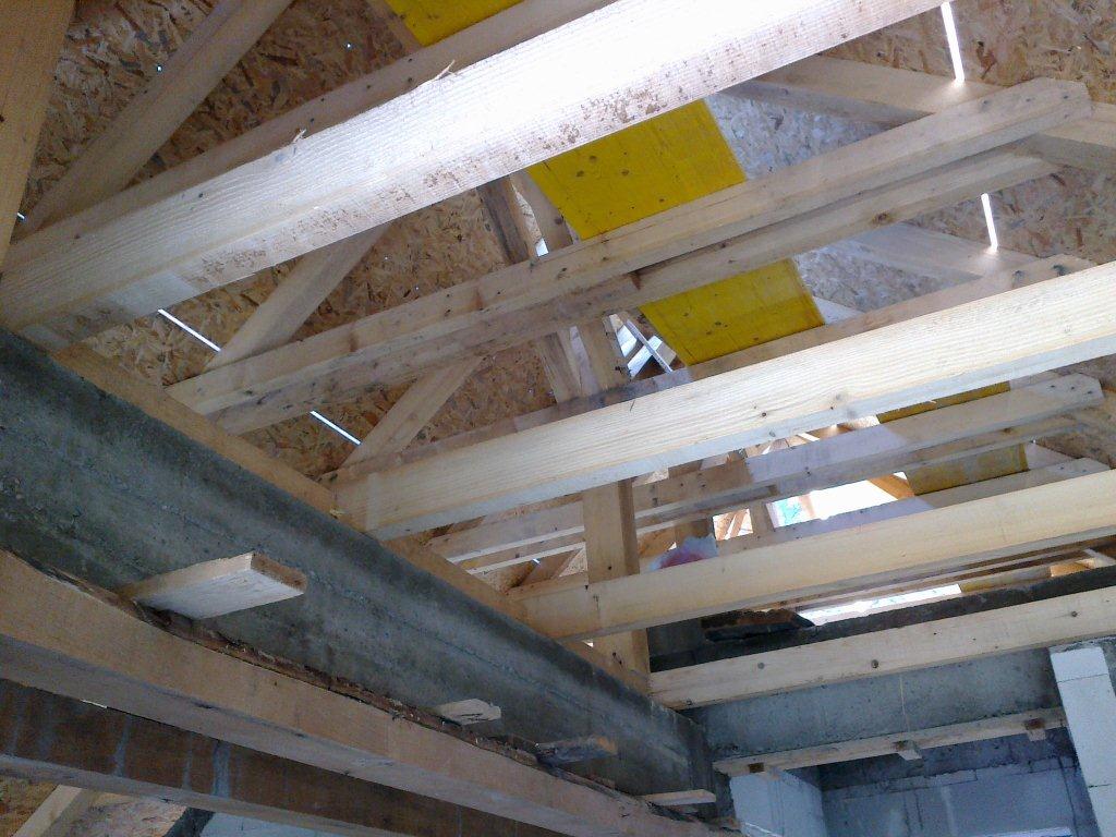

Kod mene je malo specificna situacija. U pitanju je potkrovlje. Planirao sam da neke OSB table koje su mi preostale od podascavanja krova pricvrstim sa gornje strane klesta (koja su inace 6*12cm). prostor ispod OSB ploce / izmedju klesta cu popuniti vunom (20cm) jer imam 12 cm prostora i plus dok dodje konstrukcija za rigips bice prostora za vunu. E sada posto imam viska vune, mislio sam da gornje strane preko OSB tabli stavim tu vunu pa me zanima da li preko nje treba da stavim mozda paropropusnu foliju ili obican najlon ili nista da ne stavljam preko.
Ok, moze taj dodatni sloj vune da ide i ispod OSB tabli, ali sam tu planirao 20cm, pa ovaj dodatni sloj ako nekada budem stavio (ne nadje se mesto gde utrositi visak vune) sa gornje strane OSB tabli.

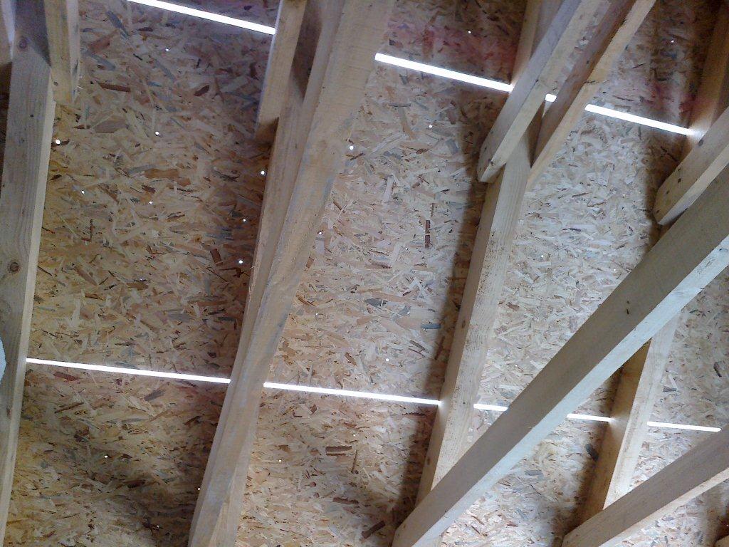

Takodje, instruktor iz Tondacha mi je rekao da prilikom podascavanja krova obavezno ostavljamo diletaciju izmedju tabli, a mozda cak i da se izbusi ista na par mesta da bi vlaga mogla izlaziti vani jer zbog svoje strukture (piljevina i lepak) OSB tabla bas i nije paropropusna. E sada, da li i ove koje budu na klestima treba da budu razmaknute i izbusene ili nema potrebe jer ce ispod vune ici rigips i bice parna brana pa se vlaga nece pojavljivati u izolaciji i samim tim nema potrebe da se ostavlja prostor da ona izlazi iz izolacije.
Ili ovo kako sam naumio bas i nije najbolje resenje.

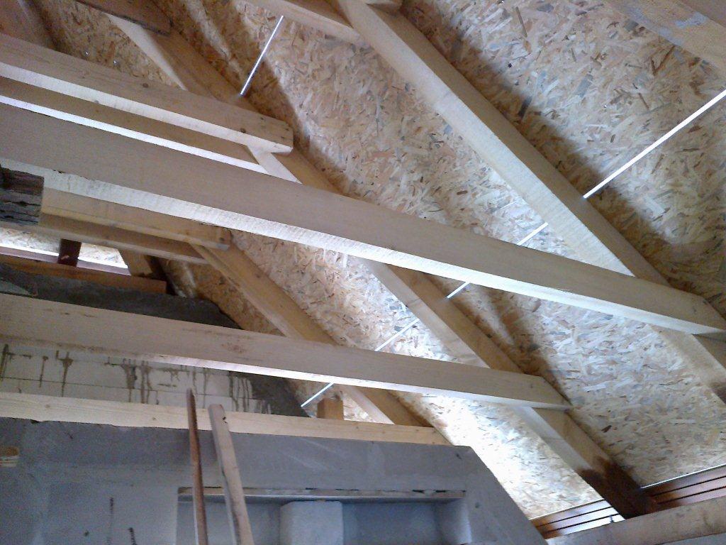

Ok, da pojasnim. U pitanju je potkorvlje (visoko), sto se tice samog krova gledajuci odozgo ide cprep, letva, kontra letva, paropropusna folija, OSB, rogovi..... Posto je nadzida sa serklazom ukupne visine 215 cm, a nagib krove 42%, mali deo krovne kosine ce se videti iz prostorije i odmah ide ravni deo plafona. Opet od tog ravnog dela plafona pa do vrha krova (slemena sa unutrasnje strane) ima oko 1.8m. kao neki tavan, li tavan koji se nece koristiti.
Pored klesta koja se nalaze na mestu i visini predvidjenu po projektu mi smo na visinu plafona (malo iznad) pricvrstili jos jedan red makaza (ako tako mogu reci) koje ce imati prvenstvenu ulogu da se za njih pricvrscuje konstrukcija za gips karton ploca.to se vidi na slikama koje sam postavio. Znaci po pravilu gledajuci iz prostorije ide gips karton ploca, parna brana, profili, vuna (20 cm) i to je to. Ali sam ja zamislio da, posto imam viska, da sa gornje strane tih makaza pricvrstim OSB table i na taj nacin zastitim vunu. Dakle gledajuci iz prostorije ce ici gips karton ploca, parna brana, profili, vuna i OSB tabla.
E sada je pitanje br 1. da li kod tih OSB tabli treba da ostavljam razmak (diletaciju) i da ih eventualno probusim na vise mesta da bi u slucaju nege vlage u vuni (mada tesko ce je biti jer je sa donje strane parna brana) mogla isparavati u vazduzni prostor (oko 1.8m visine u najvisljem delu) izmedju OSB tabli i krova. Ili da ih postavim zbijeno bez diletacije i bez busenja.
pitanje br. 2. Da li ako se odlucim za jos jedan sloj vune taj sloj mogu samo postaviti odozgo po OSB tablama i da li preko te vune treba nesto postaviti da se malo zastiti.
Prvobitni plan, kada je izolacija u pitanju, da se ide sa 20cm Knauf KR SK kamena vuna ispod tih OSB ploca koje bi bila pricvrscene na ta donja klesta koja su na visini oko 270/280cm od poda prostorije. A kasnije se cisto kao ideja javilo pitanje, da ako to bude nedovoljno izolacije (planinski predeo je u pitanju), da li je izvodljivo sa gorje strane OSB tabli popakovati jos jedan sloj od 10 cm vune i da li je taj sloj na neki nacin potrebno zastititi.
Nadam se da je sada malo jasnije. Ako je potrebna jos neka fotografija, mogu postaviti.
Pozdrav i hvala....

AccA, moje mišljenje je da ti je 15 cm tvrdo presovane kamene vune sasvim dovoljno za to udubljenje od 20 cm između greda ispod OSB ploče. Ispod, naravno ide parna brana pa onda gipsana tabla. Između kamene vune i OSB ploče nije potrebna parna brana. Naprotiv, taj vazdušni prostor do OSB ploče potreban je zbog stalnog provetravanja koje ide duž rogova i koje onemogućava kondenzaciju.
Skrećem ti pažnju da prilikom postavljanja roštilja za gipsane table ispoštuješ preporuke proizvođača i da postaviš i poprečne letvice između greda na jedno 50 cm. Tako je gipsana tabla bolje ukrućena i smanjuje se mogućnost stvaranja pukotina na spojevima između tabli. Preperučuje se postavljanje aluminijumskih profila, ali mislim da ti je taj deo priče jasan. Pozdrav i srećno sa radovima.
