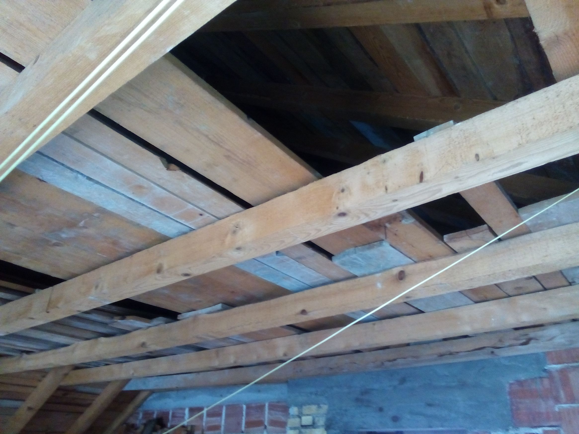

Veliki pozdrav svima, ubrzo cu poceti da radim izolaciju potkrovlja, u dogovoru sa majstorom odlucio sam da koristim stiropor, grede su 12 cm, izmedju rogova ce majstor postaviti stiropor debljine 10 cm. jel previse da ostavim 2 cm prostora i da li treba uopste? Nakon toga zakucat ce daske pa staviti stiropor debljine 5 cm. Nakon toga rabic mreza malterisanje itd.
Jel taj plan uredu?

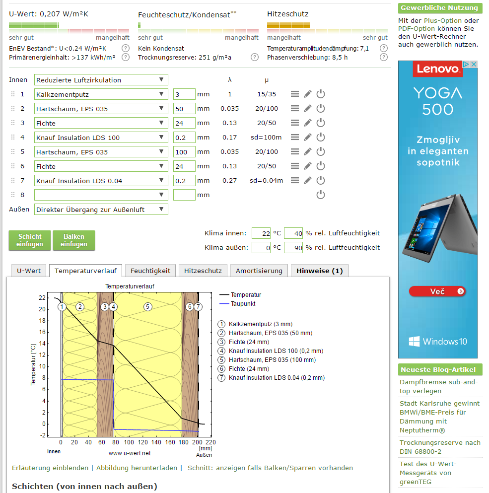

u prilogi imaš izađeno kontrolu kondenza. Prva je brez parne brane --> imaš kondenz izpod dasaka.
Druga slika je sa izrađenom parnom branom. nemaš kondenza.
Predlažem, da ugradiš primerenu parnu brano. Debelina EPS-a ne igra uloge kod kontrole kondenza, tako da možeš ugraditi punuh 12 cm izolacije. pridobiješ malko na izolativnosti strijehe.

A vazi li parna brana i za stiropor il je to samo kod vune? Oko elektrike se jos nisam pozabavio, zelim sada da uradim izolaciju i pregradne zidove od blokova, pa onda planiram zovnuti elektricara.

važi i za stiropor; saj imaš slike .

Nista od stiropora, i sam sam bio sumnjicav al sa vasim savjetima odustao sam od te varijante. Mislim da sam vec nasao novog majstora. Jos cu sa njim da vidim da li cu staklenu ili kamenu vunu. Vama se javim i pravim novu temu cim pocnem da ako mognete ispratite radove i ukazete mi na greske i date savjete. LP
