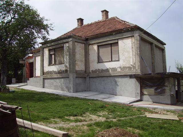

Da li je moguće lepiti stiropor na stiropor ?
Konkretno, postavio bih stiropor od 5cm na deo fasade , izmedju potpornih stubova koji su ušlicovani u kuću 10cm a 10-tak cm se nalaze van objekta.
Sledeče godine bih postavio ješ jedan sloj stiropora koji bi obuhvatio i potporne stubove i serklaže i ujedno još jedan sloj preko ovog stiropora koji nameravam da postavim sada.
Ovo sve iz razloga što sm kratak sa vremenom a i sa novcem., a pre svega radnom snagom.
U zoni gde bih to radio su mi obijeni zidovi ,sa unutrašnje strane, i postavljena nova elektro istalacija pa ne bih želeo da stavljam sa unutrašnje strane GKP sa izolacijom i tako pravio dupli posao.
Znači pitanje glasi?
Da li mogu da lepim stiropor na stiropor i ako ima problema koji su ?
Zahvaljujem?

Može bez problema, uz korišćenje kvalitetnijeg lepka i naravno obavezno tiplovanje.

Prije sto pocnes premazi stari stiropol podlogom (obavezo dobra marka) i nije problem, dobar lijepak i to je to, U koliko ne premazes sa podlogom nako jednog vremena ce sam otpadnuti...
