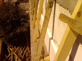

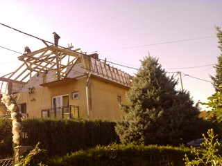

Ja sam leto nadzidao kucu,u pitanju je potrovlje koje hocu da iskoristim kao stambeni prostor.spoljni zidovi su zidani siporeks blokovima(odmah izolovani stipoporom debljine 5cm-mojih ruku rad)sa betonskim cirklazom na vrhu zida.Krov je ceo izdascan i preko daske ide ona valjda alu folija sto se stavlja i na vrhu je crep.pregradni zidovi su od giter 4 bloka,zidani uspravno da je zidovi zauzmu manju povrsinu.stavljao sam tzv ravnjajuci sloj(malter sa zicanom resetkom ispod koje sam stavio presovanu "dvojku" stiropor.Ispod svega toga je ploca od monte sa malterom od 2-3 cm sa gornje i donje strane.
Iz navedenih tekstova i foruma vidim da nije preporucljiva unutrasnja izolacija stiroporom ako ga vec imate spolja,to pitanje i mene muci.Nisam uradio spolja fasadu stirporom ali nameravam na prolece pa podrazumevam da je ima,zato me i intereduje sta unutra da stavim na zidove jer ne bih malterisao.kolko vidim najbolje je resenje rigips ploce.Interesuje me sta da stavim izmedju rigips ploce i bloka da poboljsam zvucnu a ujedno i termo izolaciju ili sta sve staviti da poboljsam oba a da ne budu predebeli slojevi jer bih izgubio na povrsini sobe.Mozda nije vazno ali ipak cu napomenuti da planiram parno grejanje.
Drugo pitanje je plafon,to znam da treba rigips ploce ali sta da stavim kao izolaciju izmedju njih i dasaka krova,ja sam planirao da stavim sloj najlona pa preko mineralnu vunu 10cm
Trece pitanje je pod,planiram da stavim laminat debljine 8mm i onaj deblji "filc" ali me interesuje kakav je on uopste zvucni izolator ili da stavim nesto drugo ispod laminata
prilazem i dve slike potkrovlja,u pianju su pocetni radovi
Ako treba slikacu i ostale delove potkrovlja a imam i slike iz zavrnih faza ako su potrebne
Thu, 17/12/2009 - 09:45
Re: Stropor spolja a boga mi i iznutra
Da krenem od krova.
Preko te folije treba postaviti dištanc letve, a preko njih pod 90 stepeni postaviti letve koje će nositi crep.Na taj način će se obezbediti provetravanje krova i odvodjenje temperature koja se leti stvara ispod crepa.
Unutra ne treba termoizolacija, a spolja je malo 5 cm stiropora.Ako hoćeš dobru termoizolaciju spolja treba minimum 8 cm izolacije.
Za zvučnom izolacijom prostora nećeš imati problema jer je Ytong takav materijal da već ima i dobra akustička svojstva.A koliko vidim na slici kuća ti nije u nekom bučnom prostoru, pored autoputa, na primer ili u bliziuni aerodroma.
Za izolaciju plafona na krovu umesto najlona koristi paropropusne meaterijale, mogu se nabaviti, 10 cm mineralne vune je dovoljno i pre postavljanja vidljivog sloja opet staviti parnu branu.
Za zvučni izolator ispod laminata dobar je proizvod azmafon.Kod nas se pravi.
To je moje mišljenje, a nadam se da ćemo čuti i druge.
Thu, 17/12/2009 - 11:38
energija
energija's picture
Registrovan dana: 17/10/2009
Nikako se ne sme postavljati alu folija (parna prepreka) sa hladne strane izolacije, preko dasaka.
Stiropor (ili vuna) moze da se postavi i sa unutrasnje strane pri cemu se mora regulisati i prolaz vodene pare.
A pri konstrukciji tog zida neka bude pravilo da unutrasnji sloj izolacije bude 1/3 debljine spoljasne izolacije zida.
To iz razloga da se tacka mrznjenja ne pomeri ka unutra (jer se sada sam zid manje greje posto je iznutra dodatno izolovan) u sam gasbeton blok.
Posledica mrznjenjavodene pare u samom bloku je da ce doci do njegovog pucanaj, raspadanja i rusenja zida u krajnjem stadijumu procesa.
Koliko tacno sme da se postavi debljina unutrasnje izolacije pokazace proracun difuzije vodene pare.
Ako je spolja samo 5cm (tanka za nasu klimu) izolacije ne preporucujem nikakvu izolaciju sa unutrasnje strane jer je velika verovatnoca da se zimi zaledi sam blok usled nedovoljnog grejanja.
Radije dodaj jos 5cm na spoljnu stranu preko postojece izolacije, bice bolji termicki efekat a daleko bolja regulacija vodene pare.
Za zvucnu izolaciju laminata koristi se elasticni posebni stiropor ili se moze kupiti i vec gotov laminat koji ima ugradjeni dodatni sloj zvucne izolacije sa svoje donje strane.
Za oblaganje unutrasnjih zidova preporucio bih gips karton montazni sistem, 30mm staklene vune kao zvucne izolacije i montazu potkonstrukcije uz upotrebu akustickih elasticnih traka na spojevima metalnih profila sa podom/ zidom.
Prilikom izrade treba obratiti paznju da nema nigde direktnog dodira gips karton ploce zida sa podom vec da ima fuga.
