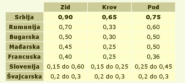

Vidi, standard recimo za termoizolaciju postoji u JUS-u i datira od 1989. god.
Ali taj standard je toliko zastareo da danas uz koriscenje kvalitetnijih (citaj: sa boljim termoizolacionim karakteristikama) blokova za zidanje, apsolutno nije potrebna dodatna termoziolacija prema tom standardu.
Znaci da standardna aplikacija od 5cm spoljne toplotne izolacije na zidove u potpunosti zadovoljava zastarele srpske norme dok je, u isto vreme, nedovoljna da bi obezbedila ugodan interijer sa niskoenergetskim zahtevima. Nazalost, izgleda da investitori nemaju razloga da grade nista bolje.
Ipak, recimo mnogi strani investitori zahtevaju primenu standarda iz njihovih zemalja i u Srbiji, rukovodeci se time da Srbija spada u 2. klimatsku zonu.
Zahtevani koef. toplotnog prolaza (U-vrednost) je izmedju 0,3-0,4 W/m2K sto npr. zadovoljava objekat zidan od giter blok-a + stiropor debljine 8cm.
Evo i uporedne tabele u prilogu, a sve dok samouki majstori imaju "dozvolu" da sami biraju i preporucuju sistem i nacin ugradnje bez ikakvog strucnog nadzora, bice nam tako kako nam je. Ipak, sve ce se kad-tad promeniti i kod nas. Kako se proizvodjaci materijala vec bore? Licenciranjem fasadrskih ekipa za izvodjenje radova! Projektanti vec uveliko koriste u BG-u takve usluge a ima zacetaka i u jos nekoliko gradova prema mojim saznanjima!
Znaci, strani investitori vec uticu na domace da razmisljaju pametnije nego ikada! Neki se vec prilagodjavaju i tu je kljuc koji trazimo Wink
Sta je poenta? Poenta je da investitori shvataju znacaj pre svega razlikovanja od drugih pri koriscenju ovakvih usluga. Sutradan ce lakse prodati stan ako kazu npr. da je termofasada radjena tako i tako Wink
Posledica&Korist za sve nas? Sirenje takvih usluga sto ce rezultovati kvalitetnijoj gradnji!
Nedostatak? Potrebno vreme da se svest promeni pre svega u ljudima, a potom i u zakonu&standardima.
