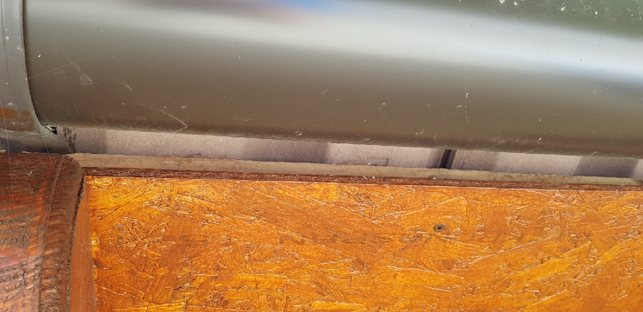

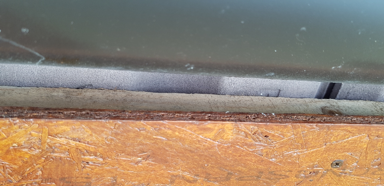

Imamo problem sa malim drugarima koji opsedaju krov, tacnije zavlace se ispod crepa i letve. Velicina otvora je mala ali uspecaju da se zavuku. Otvor je bukvalno samo onoliko koliko je ispupcenje na crepu na slikama ce biti jasnije nadam se.
Da li neko ima ideju kako ovo da se resi?

Evo i slika:

ventilaciona mrezica ili ventilaciona cesalj
Ventilaciona mrežica sprečava ulazak ptica u prostor između početne letve i krovne folije u donji deo okapnice.
venilaciona cesalj, postavlja se na prvu letvu. Rešetka pokriva taj deo okapnice kako ne bi ulazile ptice.

pur pjena i popunis rupe i nece da prolaze, ili od drveta napravis klinove pa zavuces ispod crijepa ismedju otvora i letve. Stiropor ne ide jer ce brzo ljeti od vrucine da "ispari".

Ventilacioni cesalj mi izgleda dobro resenje. Greska je sto to nisu odmah u startu ugradili. Sada je verujem dosta komlikovanije jer mora da se skine prvi red crepa - ne znam ni da li je moguce.
Ovo sa pur penom mi deluje neko polovicno resenje - ne znam ni koliko je esteski prihvatljivo

Pa ne vidi se pur pena kad se samo po malo ubaci, cisto da zatvori. Pa kad moze prozore i vrata da drzi dok kuca traje, nece joj nista falitii i na krovu. posle kad stegne se obrade ivice, mozes sa njom raditi sta zelis, pregletovati i slicno. A sta god da ubacis u te otvore zavrsice posao, Mozes i gradjevinski lijepak napuniti u kartuse od silikona pa njima popuniti te medju prostore...siroko je polje mogucnosti.
E sad za ove cesljeve ne znam ni kako izgledaju, pa ne mogu nista da kazem....

A kako ce da se ventilira to kroviste u slucaju pur pene, lepka i cega jos...
ventilacioni češalj je najbolji
pur penu iskopaju i ponovo uđu

da .. malo sam pretrazio po netu - ventilacioni cesalj je standardno resenje. jbga, sada mi je krivo sto ovi majstori to odmah nisu i odradili - neznanje je neograniceno nazalost
OK, sada znam sta je resenje .. samo da pronadjem ljude koji ce to da odrade.
