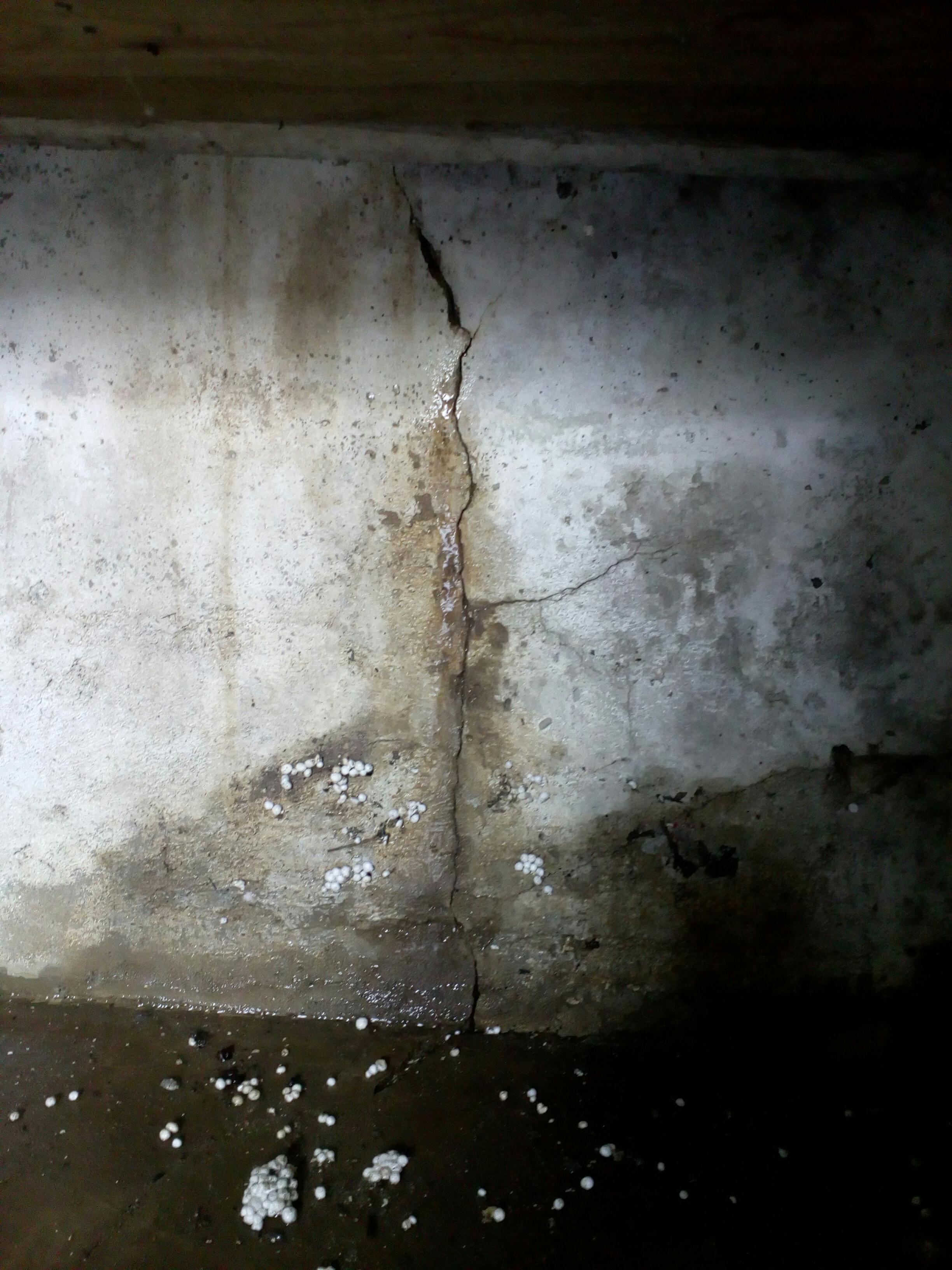

Evo i slike moje situacije,
djole81ar
djole81ar's picture
Registrovan dana: 11/09/2017
Evo i slike moje situacije, pa da vidim da li ima novih predloga kako usporiti dotok vode u pordum dok traje kiša, pošto je kako sam rekao protočnog karaktera. Napomeuo bi da se ne radi o podrumu ispod kuće da bi se razmatrala problematika statike pucanja i sl. ovo je jedan aneks uz kuću tj. više terasa dodata sa podrumom ispod, tako da treba savet ako ima neko rešenje da se smanji protok. Ako bi koristio SIKA koje sam našao u gvožđari, da li bi bio efikansiji vodonepropusni premaz koji se nanosi četkom u par slojeva, ili drugo jače sredstvo za sprečavanje prodora vode pa da ovu pukotinu proširim i ispunim sa tom masom. Hvala

Hidroizolacije se prvenstveno
Astrea
Astrea's picture
Hidroizolacije se prvenstveno izvode sa spoljne strane. Nije nemoguće zatvoriti i sa unutrašnje strane ali tada zid ostaje i mokar i vlažan.
Jasno je meni to, ali u prvom pitanju ja mislim da sam lepo obrazložio situaciju, da u podrumu nema konstatnih podzemnih voda niti neke vlage već se voda javlja pri kišama, i to najviše dok pada, znači brzo dolazi sa površine do ove pukotine, nakon prestanka kiše ostaje još neko vreme blaže slivanje iz zemlje kao ovo sad. Ako bi se ova pokotina nečim sanirala moja pretpostavka je da bi voda išla koliko toliko drugim putem u zemlju a manje u podrum. Voda kroz ovu pukotonu ulazi gravitaciono, meni je logično da ako pukotina ne postoji da se smanji dotok. Takođe sam napisao da pored toga tražim mesto ulaska vode u zemlju pošto sigurno negde ima, ima nekih slivova iz oluka, verovanto kroz propust ili tako negde, ali dok ne nađem da mi sada treba rešenje da se spreči ili uspori dokog vode dok traje kiša. Ako imate neko mišljenje dajte, ako mislite da nema efekta napišite tako " voda će i dalje ulaziti u podrum iako se zid premaže vodonepropusnim premazom" a ne da se piše o nekim drugim situacijama. Evo da dodam još jednu napomenu, podrum je totalno nebitan, nije ispod kuće, možda će se rušiti za neku godinu, neću da ga otkopavam sa strane da radim spoljne izloacije i drenaže, nemam toliko bitnih stvari u podrumu, ali neću da mi bespotrebno protiče kišnica kroz njega. Ako imate neku ideju sa se smanji dotok u redu, ako ne opet hvala.

Ovde svakako ne vredi
Ovde svakako ne vredi ulagati novac u sanaciju . Obijte tu pukotinu i malo šire oko nje i cementim malterom sa dodatkom aditiva za vodonopropusnost popunite pukotinu i premalterišite obijeni deo . Držaće koliko toliko
