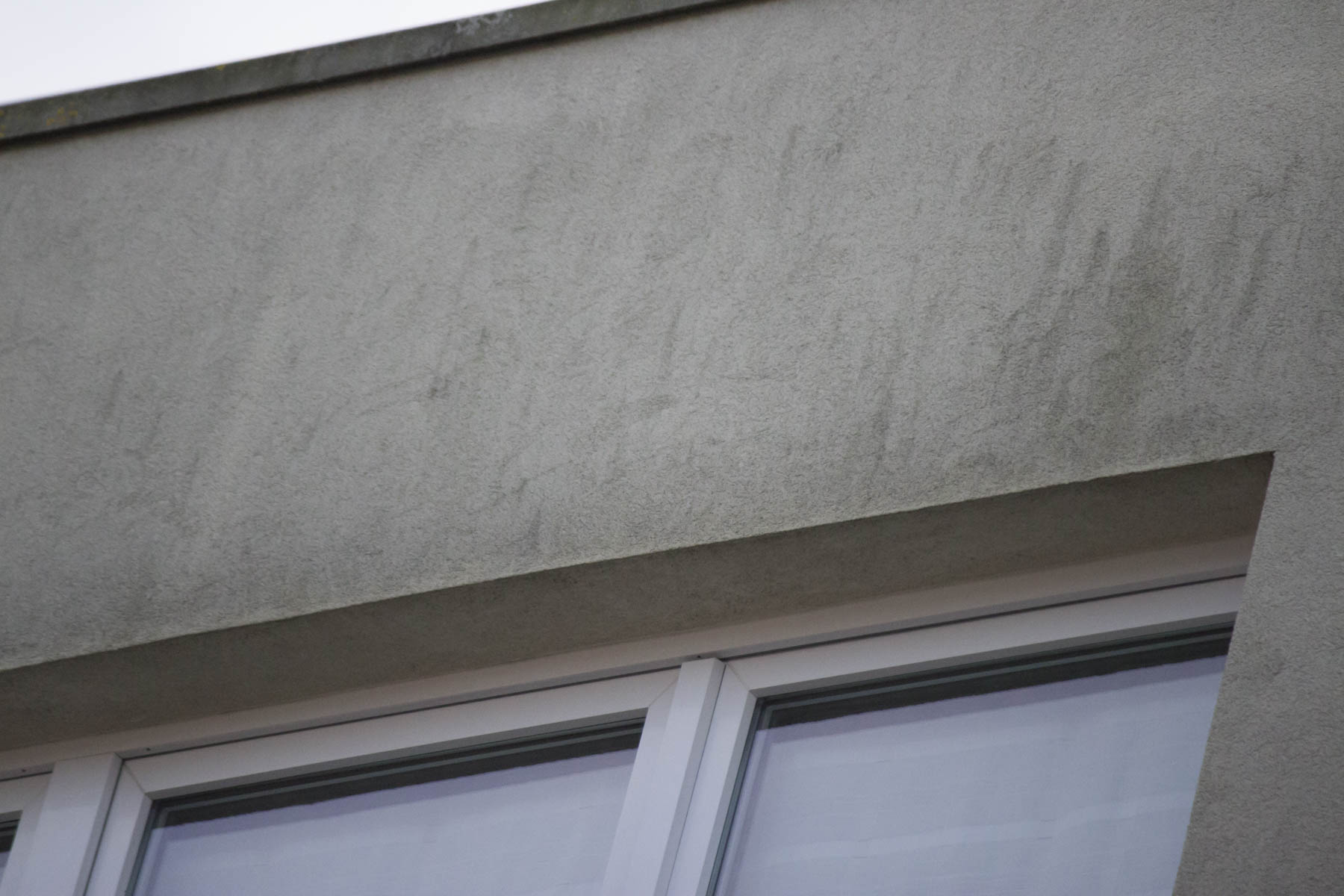

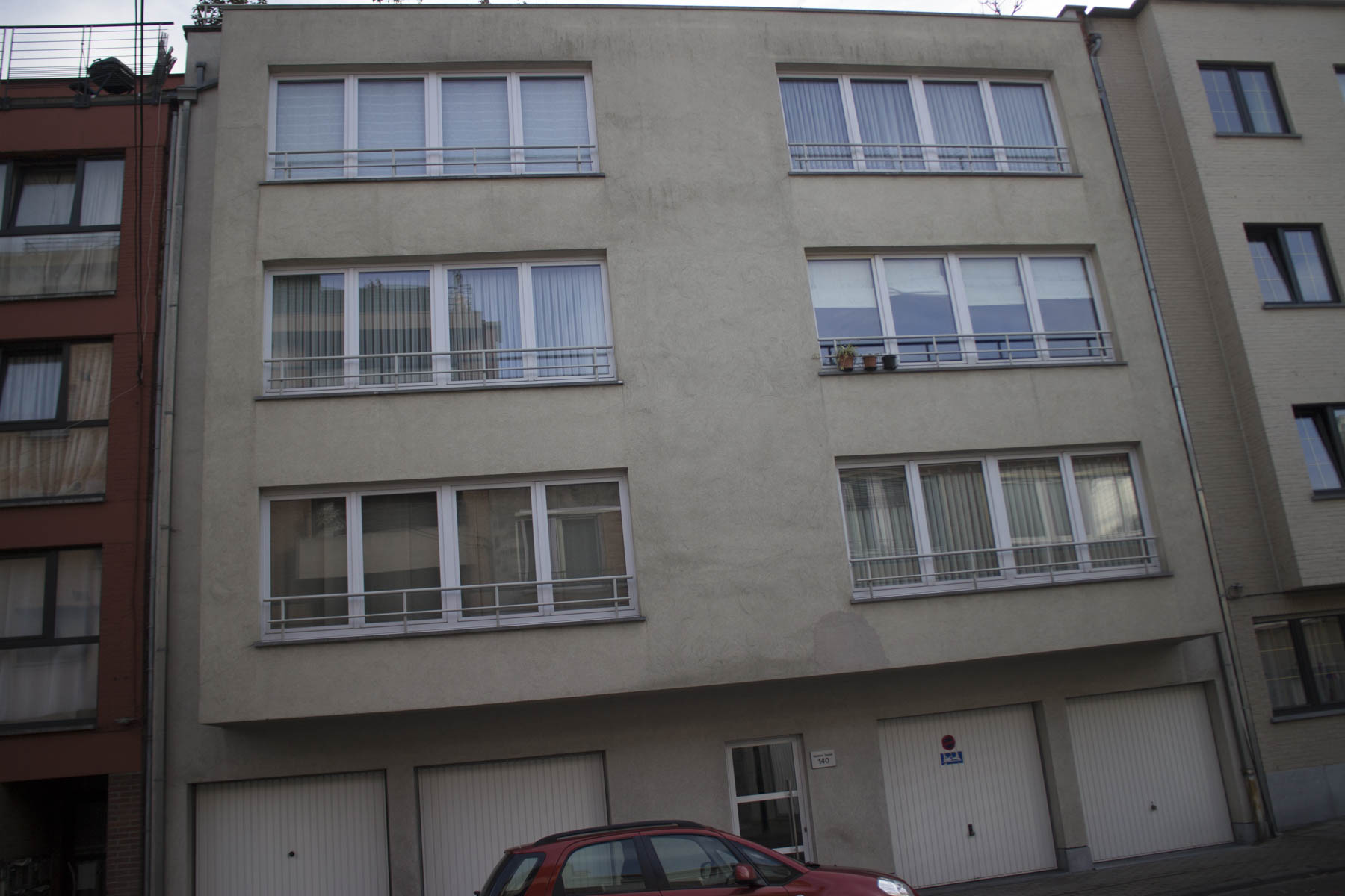

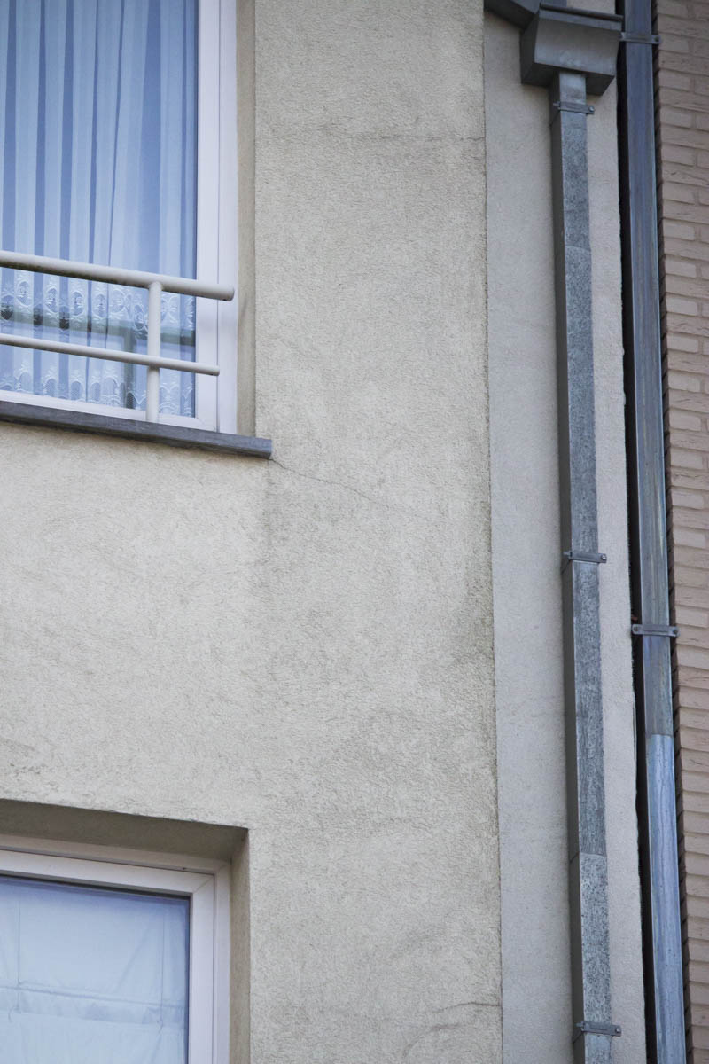

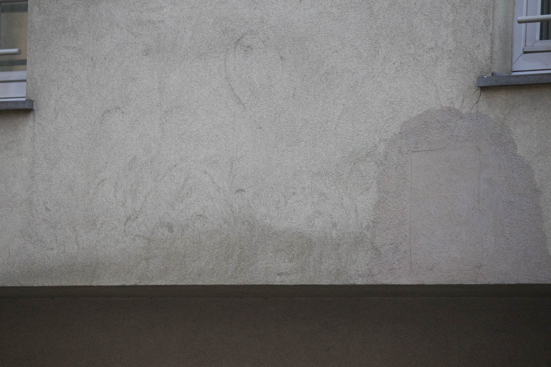

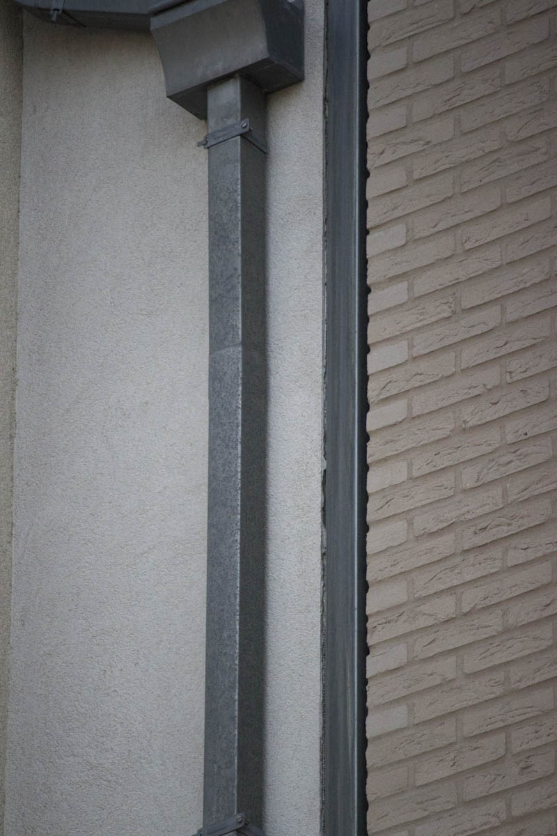

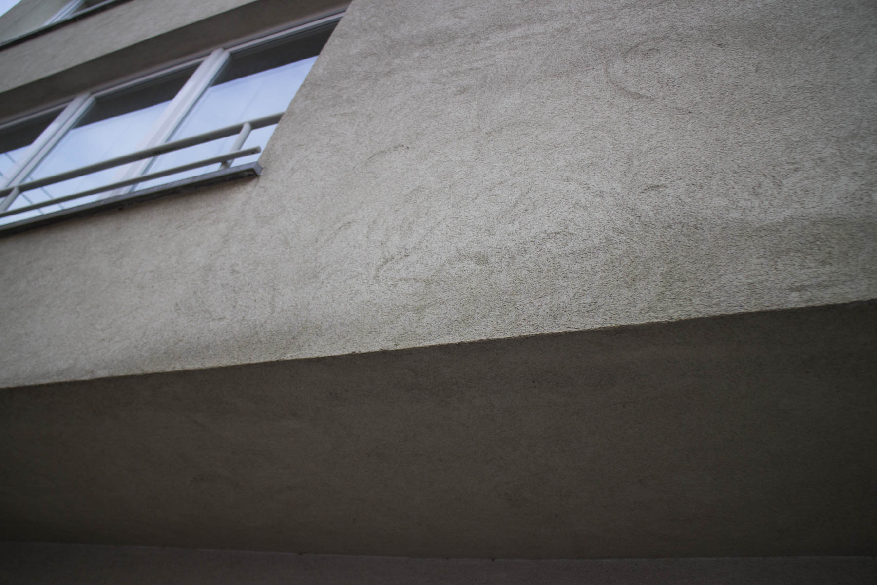

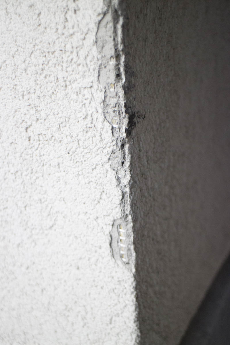

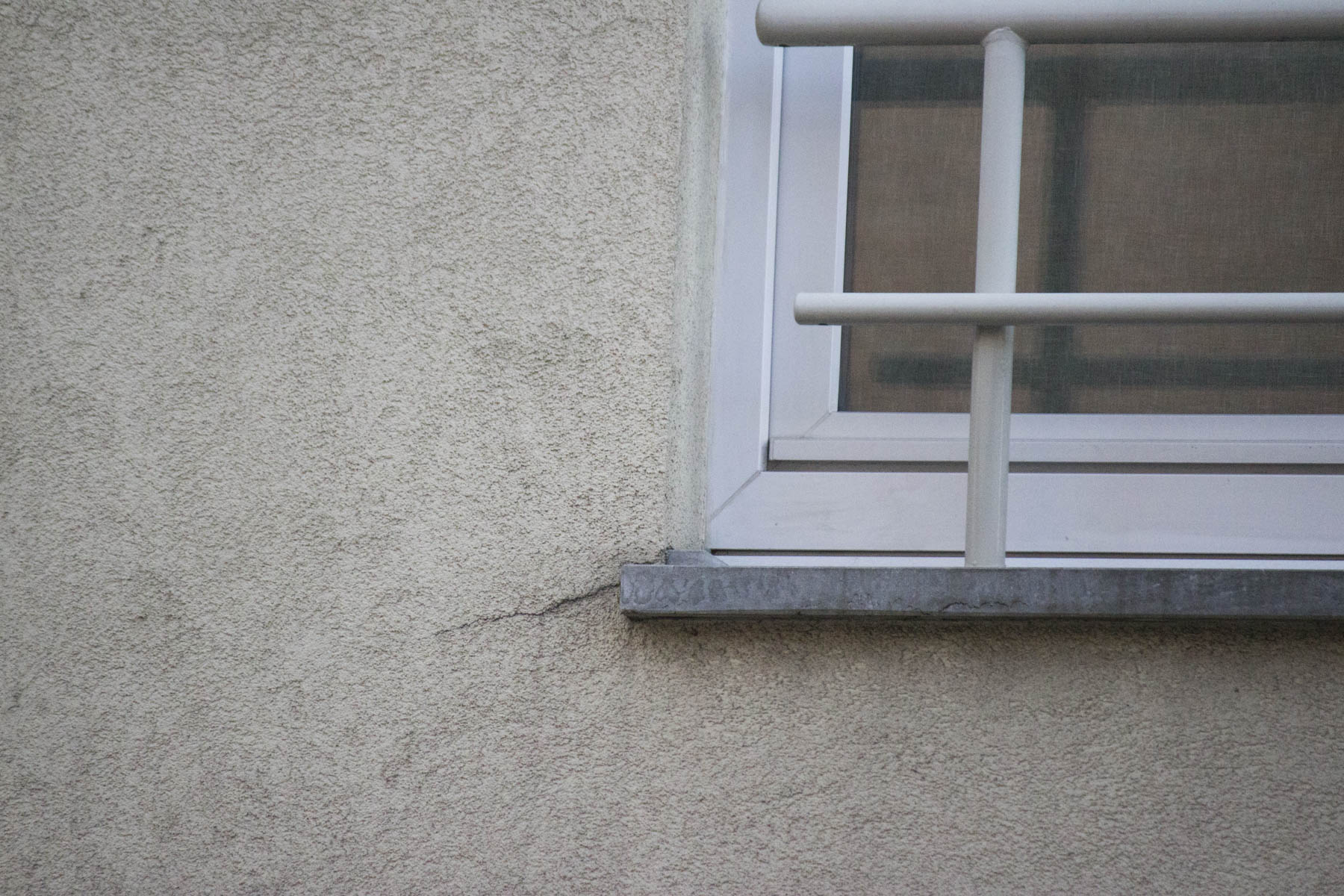

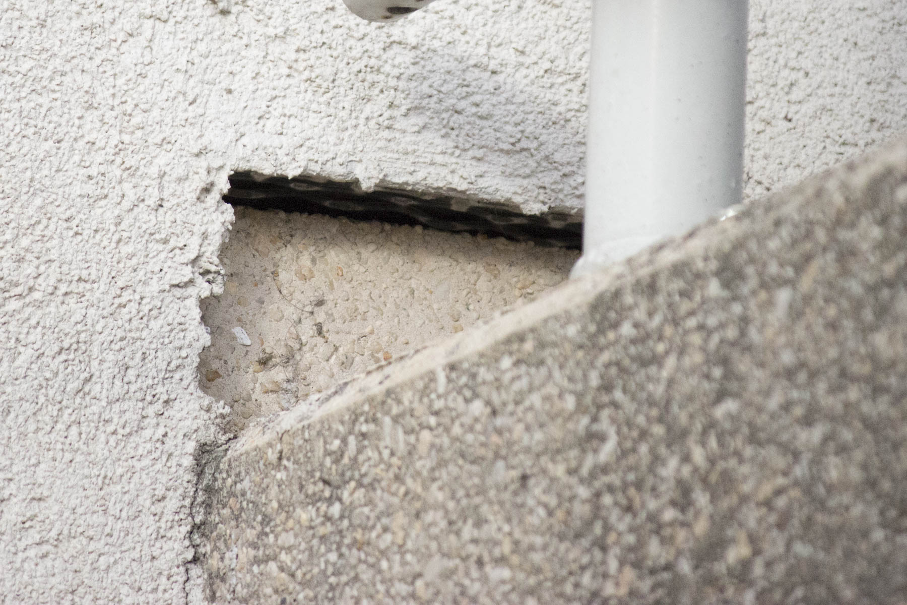

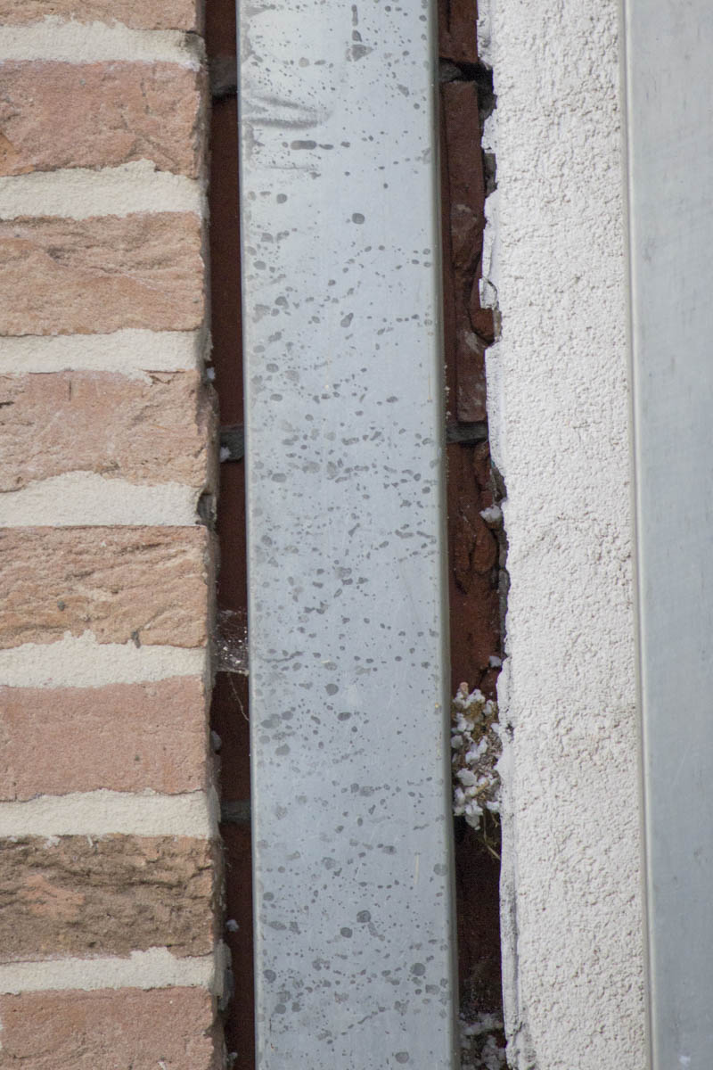

Pozdrav svima,

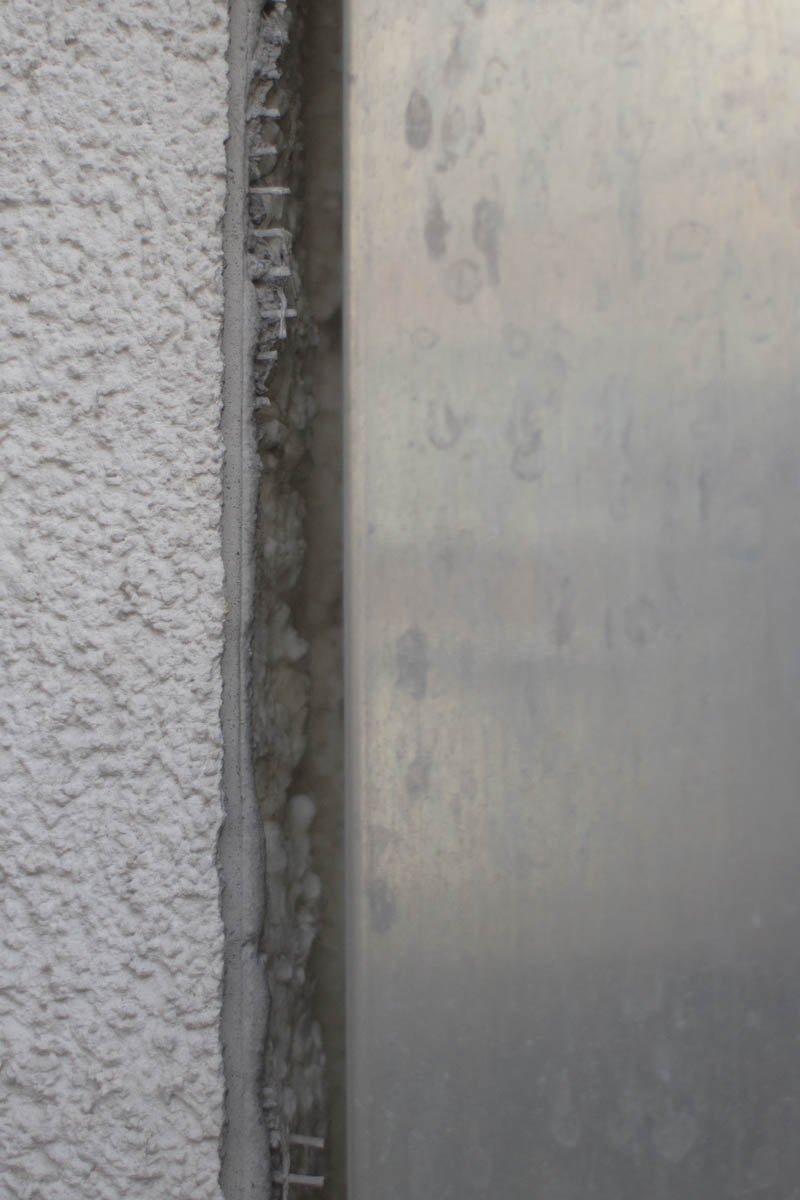

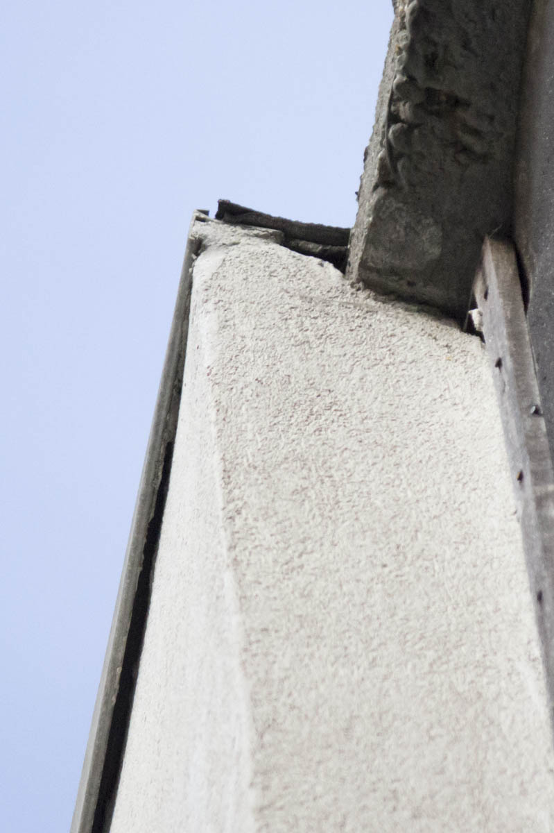

trebaju mi razna misljenja u vezi porblema sa ovom fasadom na zgradi. Zgrada je izgradjena 2004 godine i posle 10 godina od divne bele fasade pretvorila je se u ruglo. Puna je fleka, sto crnih, sto sivih, sto zelenkastih, a nedavno sam otkrio da sa desne strane (ako se okrenemo ka ulaznim vratima) fasada u stvari nije zatvorena! Rukom je moguce napipati stiropor, i tako od vrha do dna zgrade. Zid na tom uglu je poceo da vlazi i tako je u stvari problem i otkriven.
Molim vas za mislijenje da li je u pitanju nestrucan rad (sto po svemu sudeci jeste), losi materijali, atmosfersko zagadjenje i sta je najbolje uraditi da se povrati normalan izgled i spreci vlazenje zidova. Slike su u prilogu
