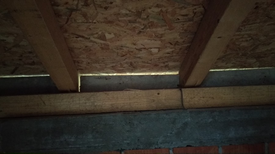

Zdravo svima, majstori su mi zatvorili daskama otvor ispod strehe, da ne mogu ptice da ulaze na potkrovlje. Kada budem zatvarao potkrovlje, postavicu mineralnu vunu izmedju greda i zatim gipsane table preko. Zanima me da li smem ovde da zatvorim ove otvore jos malo, na primer pur penom ili necim drugim? Jer, iako ptica mozda ne moze da propdje, vazduh odnosno hladnoca moze, ima prostora jos malo sa strane daske da prodje hladan vazduh, pa bih da to zatvorim do kraja. Nadam se da se vidi na slici lepoo.

Mozes naravno, mada pur pjena ako ostane vani, propasce vremenom, i upija vlagu ako je direktno izlozena uticaju. Sunce je unistava, ali tu sumnjam da sirektno dolaze suncevi zraci. Svakako je solidno rjesenje da se zatvore ti sitni otvori.

Obzirom da je krov podaščan, što je ogromna greška, bolje je onda da ostanu ti otvori radi ventilacije inače će biti problema kasnije usled kondenzacije.
