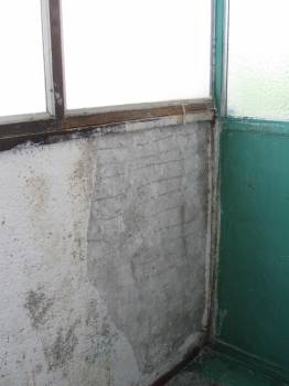

Uz sve pohvale na iscrpnim i korisnim postovima - odvojila sam neko vreme da ih iscitam, molim za savet i pomoc. Imam zatvorenu terasu (kombinacija betonske ograde i metalnih ramova sa staklom) koja je nakon sto je i komsija iznad mene napravio slicnu "majstoriju" pocela da vlazi, stvara se budj i napokon ove godine pocinje da otpada malter u donjem delu od vlage. Lepo sam uklonila sve sa terase, uklonila visak maltera i vidim da ona bukvalno prokisnjava kada je kisa jaca. Znam da ima i problema sa kondenzacijom ali ovo je vec veci problem. Zgrada je iz sesdesetih godina proslog veka, peti sprat i nemogucnost prilaza sa spoljne strane kao ni mogucnost hidroizolacije spolja dovodi me u nezgodnu situaciju. Iako krecim svake godine,provetravam i pomalo grejem prostoriju ovaj problem moram resiti na drugi nacin. Pitanje je kako????? Da li postoji neki nacin da se terasa (u delu koji curi - na spojevima betona i metalne konstrukcije i na plafonu u jednom delu) "zalije" iznutra nekim materijalom i kojim? Napominjem da sam kao i vecina ovde skromnijih materijalnih mogucnosti i da vecinu radova u kuci radim sama. Znam da je pravilo da se mora ukloniti izvor vlazenja ali nema sanse za postavljanje nekih oluka,izolacija fasade i sl.

Ima sam isti problem samo sto komsija iznad mene nema zatvorenu terasu ali izgleda je isti problem. Ploca izmedju spratova je pukla. Isto sam sve probao. Taman mislim resio problem kad ono kisa i opet kaplje,a dole nova kuhinja. Bio sam na stovarisu gradjavinskom materijala za nesto sasvim deseto a nadjem ono sto mi je resilo problem. Bitumenska traka koju proizvodi firma SIKA. Ima u raznim sirinama. Prvo moras da lociras odakle curi podlogu dobro ocistis od prasine i ispucalog maltera i polako lepis traku.
Ja sam nasao kod komsije da je metalni stub terase zardjao i pukao u betonskoj ploci. Sve sam lepo ocistio i izlepio trakom a na mestima gde traka nije lepo prilazila koristio sam Bitumen u tubi od istog proizvodjaca. Mogu ti reci da sam problem resio. Nema vlage nema curenja i sad nema vise ustajanja nocu ako kisa pocne da pada.
http://srb.sika.com/
Na njihovom sajtu ima sve sto te interesuje i gde ima da se kupi.
Mene je cela popravka kostala oko 15 eura

Hvala Makso! Upravo sam u fazi ciscenja i izstrazivanja tih pukotina. I dalje je sve mokro i moram cekati par suvljih dana. Spoj u jednom delu ce biti vrlo nezgodan za lepljenje trake jer je udubljenje ispod starog limenog simsa pa razmisljam da prvo ubacim bitumen masu iz tube da to izravnam pa bitumen traku odgore. Za sada mi to sa bitumen trakama deluje kao dobro resenje ( i jedino). Sve opcije su otvorene samo da se resim napasti.

Bilo je dve ture majstora kod mene da vide problem. (bave se hidroizolazijom)...em su dali cene ufff... em nema i dalje trajnog resenja.Definitivno krecem u lobiranje skupstine stanara radi resenja problema odvodjenja atmosferske vode i asnacije fasade (ne verujem da ce biti rezultata) i zalivanje bitumenom iznutra - radicu sama. Poslovi iznutra ce biti privremeno resenja...znam al ne mogu vise da gledam to ruglo
