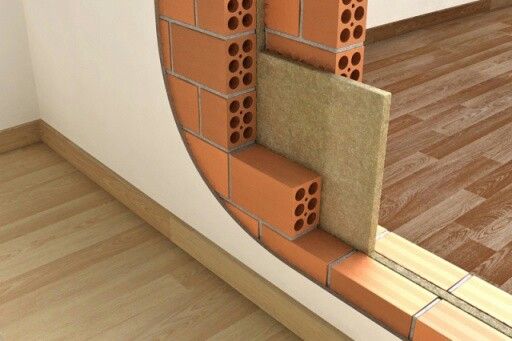

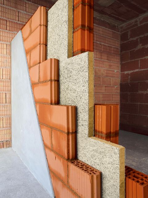

Ako ste u zgradi onda sve
Prebacio sam postove u ovu temu da nebi opterećivali prethodnu. Niti giter niti opeka niti drugi neki blok ne mogu da postignu prigušenje od buke kao namenski višeslojni zidovi. Ako ste u zgradi onda sve dzaba jer se preko betonske konstrukcije koja je kontinualna prenosi zvuk bez obzira što vi popravite "stanje" u zidovima. Slikajte to pa okačite slike kako izgleda to što se zida.
