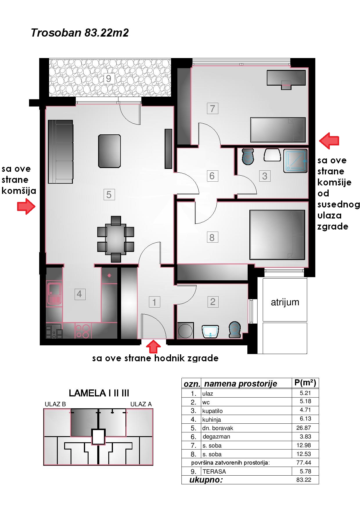

Pre svega pozdrav svima,
kao sto se da primetiti nov sam ovde i nadam se da ce neko dobrim savetima uspeti da mi pomogne da resim problem koji imam. Naime kupio sam stan od 83 kvadrata na prvom spratu u pitanju je novogradnja, dve godine nije bilo problema dok nisu pocele druge komsije sa useljavanjem kao i lokal ispod mene sa radom. Da bi bilo jasnije prilozio sam i skicu stana. Naime planirao sam da radim zvucnu izolaciju i pitam se koliko ce to resiti problem. Uradio bih spusteni plafon u svim sobama sa azmafonom, kamenom vunom i gips plocama, imam ponudu od 18e po m2 a takodje bih radio i zidove koji se granice sa komsijama kao i one prema spolja, pored toga pitao sam se da li bih mogao da preko postojeceg parketa stavim neku zvucnu izolaciju pa preko toga laminat i koliko bi sve to pomoglo. Naime ispod mene je decija igraonica i buka je veoma podnosljiva kada nema rodjendana dok kada su rodjendani to je uzasno, pokusao sam sa prijavama svim inspekcijama ali ne pomaze ipak to cu verovatno resiti tako sto cu u narednih dva-tri meseca uz porodicnu pomoc kupiti taj lokal i njega izbaciti napolje i lokal kasnije izdavati ja ali to sigurno nece biti bilo kome ko pravi buku. Na moju zalost stan pored mog nije jos uvek useljen a i on se nalazi iznad igraonice pa nemam sa kime da udruzim snage u borbi. Ipak predpostavimo da resim pitanje lokala ja bih ipak radio pomenutu zvucnu izolaciju u svom stanu od ostatka komsiluka koje cujem ne previse ali se pitam sta ce biti kada se doseli komsija iznad mene i pored jer i ovako cujem komsije iz stana ukoso iznad mog kada hodaju a ponekad i kada bude neke vike i slcno. Takodje cujem komsije kada oko ponoci vrse malu nuzdu a iznad mene nema nikoga kao ni ispod pa je pitanje odakle zvuk dolazi, verovatno iz stana u susednom ulazu jer su oba ulaza sleplena i svi stanovi su uradjeni u obrnutom rasporedu od drugog ulaza. Takodje iz kupatila koje je izmedju dve sobe se cuje kada se pusta voda i to je cujem jos kad krene sa treceg sprata a u trenutku kada prodje kroz moj kao bomba Smile u kupatilu su cevi od kanalizacije u cosku mog zida iznutra sakriveni gipsom pa preko plocice pa mi je ideja da to otvorim obmotam cevi izolacijom i opet zatvorim nadam se da ce to pomoci, takodje u kupatilu je plafon vec spusten za 20 cm ali nema izolacije u njemu pa sam mislio da i tu ubacim nesto. Takodje ispod sobe broj 7 na slici se ne nalazi lokal vec je pod napolju, odnosno ulaz od lokala je uvucen unutar zgrade a soba dodje iznad i kada padne temperatura ispod nule parket je uzasno hladan, proverio sam srafcigerom izgleda da ima stiropora 5cm pa mi treba savet i sta da uradim oko ovoga sa obzirom da je to decija soba. Molio bih za savet sta raditi preko parketa, da li je ok da radim zvucnu izolaciju zidova i plafona kao i za savet oko hladnog poda u decijoj sobi i da li bi sve to uticalo na vlagu u stanu ili imalo neke druge negativne uticaje. Unapred zahvalan.

Tenzore i Zvukoljube, spektar zvukova nema potrebe meriti jer ih ima i niskih i visokih, niski od koracanja a visoki od glasova pa i vibracione buke od cevi kanalizacije, kupovina kuce nije u opciji nazalost izmedju ostalog zbog toga sto bi stan prodao ko zna kada i za koliko godina, da se samo ja pitam pobegao bih odmah u kucu ali nije sve tako jednostavno, da se razumemo znam da je nemoguce potpuno eliminisati buku ali zeleo bih da je smanjim na neki prihvatljiv nivo. Takodje upoznat sam sa cinjenicom da je dosta slicnih tema o izolaciji ali ngde nisam video da je neko spreman da odradi kompletno sve u stanu kao ja i kakva su tu iskustva kasnije sa vlagom i da li ima negativnih strana pa sam prilozio i skicu stana. Takodje me muci i pomenuti pod u decijoj sobi.
