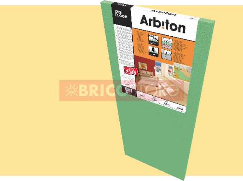

Kad su u pitanju komšije iznad - predlog je donekle OK. Donekle, jer se laminat u principu ne postavlja na stirodur. A staklena vuna, pa makar i ona tvrdo presovana nikako nije materijal koji se ugrađuje u pod. Postoji posebna podloga za laminat (umesto one bele tanke sunđeraste) koja u velikoj meri umanjuje prenos buke koraka. Zaboravio sam ime, ali je u obliku tamnozelenih kvadratnih ploča, oko 50 x 50. Imaju je u ponudi robne kuće tehničke robe. Ukoliko je komšija saglasan da uradiš ovo šta si naumio - postići ćeš solidan efekat.

Sto se tice komsije iznad resenje sa laminatom je ok uz postavljanje podloge koja se zove Izoflor debljine 6mm.
Komsija ispod spusteni plafon,trska se moze ali ne mora skidati.
Naravno ovo su resenja da se kod vas nista ne radi,najidealnije bi bilo kao sto je vec Peđa napisao da ste kod vas odradili izolaciju poda ali sta je tu je.
p.s Ploca se zove Avramenko
