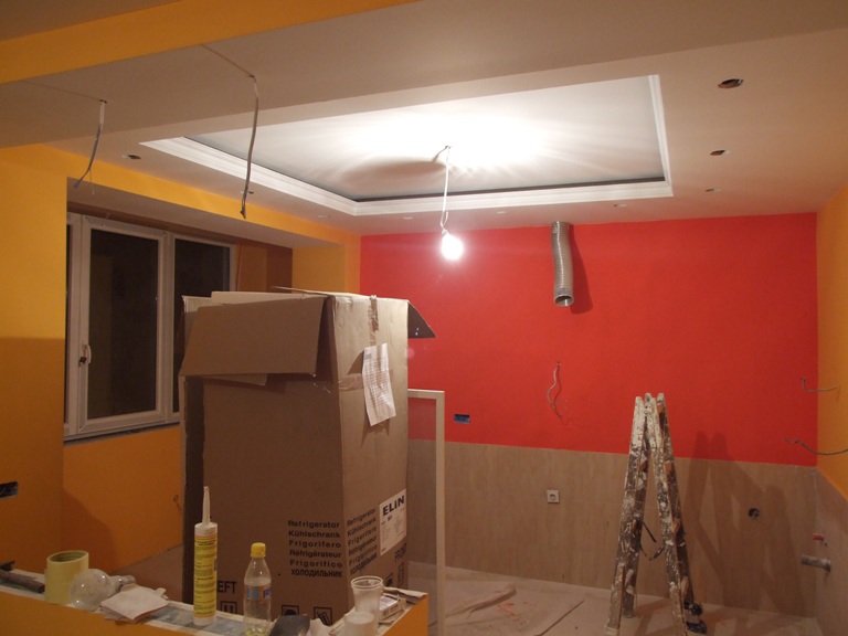

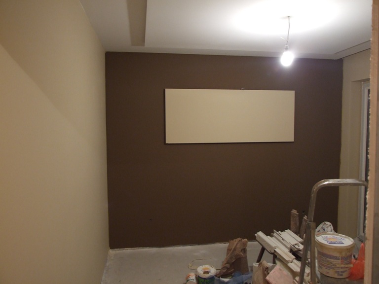

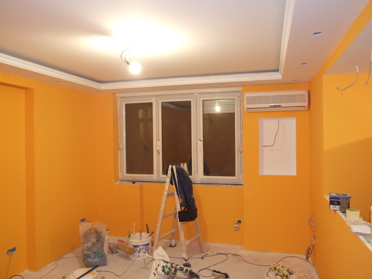

Ja sam za stan od 50m2(u osnovi), 4 boje razlicite(bela plafon, a ostalo zidovi), sa dve ruke gleta, podlogom, smirglanjem i farbanjem, ugovorio za 800E. Znao sam da je to u tom trenutku bilo mnogo jer sam dobio i druge ponude, ali sam pristao, jer je taj moler radio kod mojih roditelja u stanu zadnjih par puta i oni su bili zadovoljni. Dao sam mu avans 500E, a posle par dana je dosao sa pricom da mu je pao radnik na gradjevini i da on ne moze vise da radi kod mene, a ovo sto je uradio to je kao i vise nego tih 500E koje sam dao :nono :nono
Ostalo je bilo da se uradi smirglanje gleta i da se okreci u dve ruke(mada je na kraju negde ispalo da je moralo i 3 i 4 ruke). Nasao sam neke najjeftinije majstore koji su mi to odradili za 300E. Kako? Pa koliko para toliko i muzike :hh Ipak ne mogu mnogo ni da ih kudim s obzirom da sam ja poznati picajzla(pogledaj u ostalim temama pa ces naci oko cega sam ih maltretirao). Na kraju sam ih jos i castio 50E, tako da me je sve ukupno izaslo oko 850E(naravno ovde pricamo samo o rukama majstora). Nadam se da sam bar malo pomogao Laughing out loud

Eto da rezimiramo:
50m2*3.6=180m2
850€/180=4,72€
A jos ima zamerki :nes2 :nes2
Za obracun se obicno koristi m2*3,2 ali on je imao dosta lomova(ivica) i male su mu prostorije pa sam zato kod njega stavio 3,6
Wed, 01/04/2009 - 07:59
Re: Cena moleraja?
#99
djuma
djuma's picture
Registrovan dana: 24/10/2008
Cak je islo i do 5E, ali generalno se slazem sa tvojom racunicom, ipak ti bolje znas kako to majstori racunaju :nes2
Ja sam ipak ekonomista pa su mi bitniji ovi drugi proracuni :hh
Evo i slika, za vreme radova kako je to izgledalo Laughing out loud
