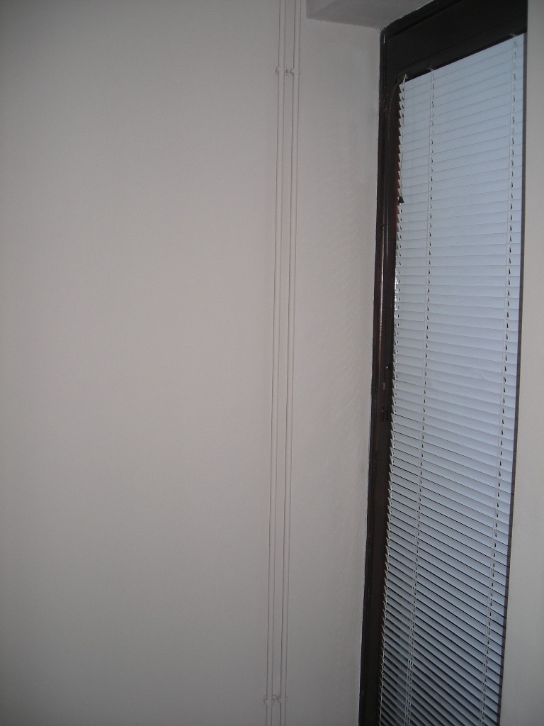

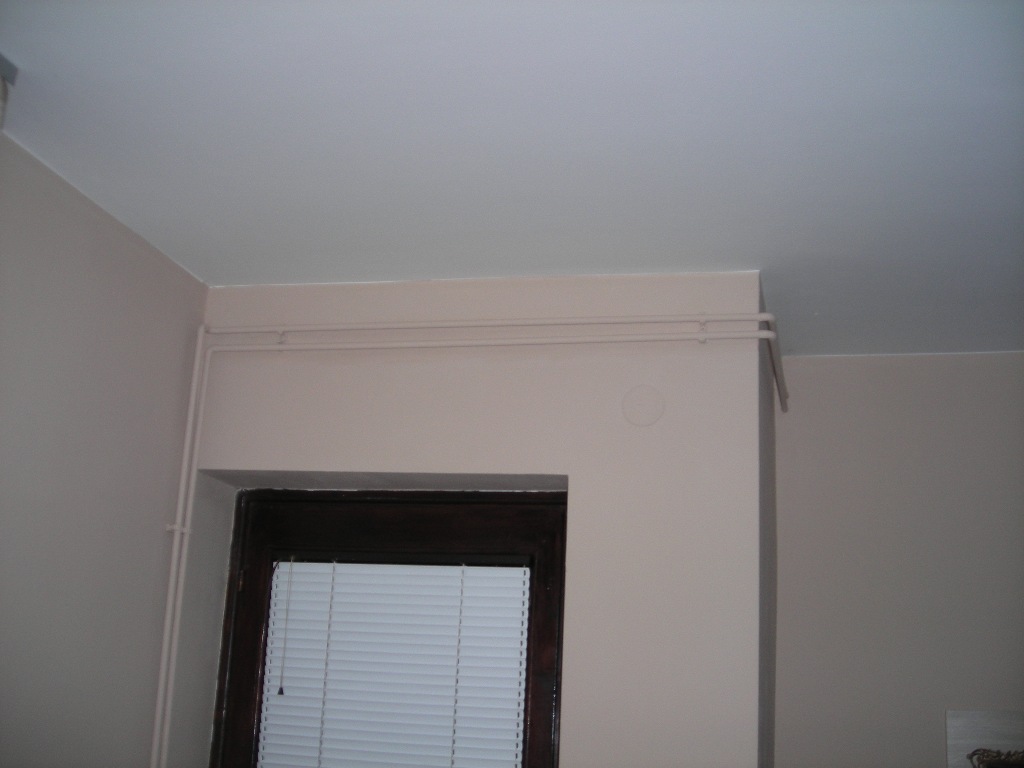

Ja sam moje cevi od grejanja
dettka
dettka's picture
Registrovan dana: 09/12/2011
Ja sam moje cevi od grejanja prefarbao u boju kojom sam okrecio zidove,i evo cela sezona je prosla skoro i nigde nista nije pokazalio da je ispucalo ili promenilo boju.

A cime si to krecio zidove a
Shomy93
Shomy93's picture
Registrovan dana: 24/05/2011
A cime si to krecio zidove a ujeedno ofarbao cevi?

Fri, 08/03/2013 - 18:15
Obicnim Jubovim polikolorom
dettka
dettka's picture
Obicnim Jubovim polikolorom za krecenje (disperzijom ili poludisperzijom ne znam kako se tacno zove), alii uglavnom sa cim premazujem zidove sa tim i cevi premazujem.
