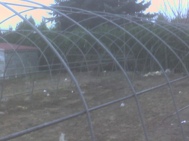

:tup posedujem metalnu konstrukciju za plastenike od 3/4 cola cca 600 metara zardjalih cevi , i trebao bi prefarbati brzo cetkom , relativno jeftino, i dobro.
moja pitanja su : vrsta farbe direktno na rdju /posle ciscenja zic.cetkom .../, kolika kolicina farbe bi trebala na cca 600 met. 3/4 cola cevi , da li u boju slicnu /hammerite ili kako se vec zove/ potrebno stavljati razredjivac , i posto je sada zimski period ,to znaci radna temperatura farbe /moguce li je farbati kada je npr + 10 stepeni a bez padavina/, treba li farbati u 2 sloja i vremenski razmak izmedju prvog i drugog farbanja. trgovci u farbarama pricaju sve da bi prodali ali stvarni rezultat je *iskustvo * .zahvaljujem se unapred

ofarbana je vec sa temeljnom pre 3 god , ali je dosta zardjala, /vlaga u plasteniku/ , mislio sam relativno jeftinu , kutija 0.75 kg farbe /3 u 1 / je oko 500-600 din, /6.25 eu/
Najpre treba mehanički očistiti korodirane delove, zatim premazati antiroston, pa kad dodje do fosfatizacije površine upotrebiti ponovo temeljnu boju, a zatim završnu.Hammerite ide direktno na korodiranu površinu ali mislim da nije baš tako jeftina boja.Koju ćeš boju upotrebiti zavisi od cene može biti i ulaja i nitro, jedino vodi računa da i temeljna bude istog sastava.Medjutim može nitro temeljna i završna uljana, ali obrnuto ne ide.
Pa kako sto ti je zvukoljub vec objasnio tako je i najbolje u odnosu cena kavalitet . I umesto antirosta uzmi konvertor rdje
Inace ja sam radio par ozbiljnih plastenika , i uvek sam koristio 2-komponentnu osnovnu boja (boja za brodove ) inace je ova boja neunistiva bez obzira na uslove
I naravno ako ti je ta vec naneta boja na konstrukciji na uljanon bazi onda radi uljanom , a ako je na nitro bazi radi cime oces .

mozda naziv i orijentacionu cenu toga 2 - komponentu /ima li mozda u beloj boji/ i konvertora rdje , kao i potrosnju na tih 600 metara
Sto se osnovne dvokomponentne boje tice ne mogu ti nista pomoci jer ne znam , a ima je samo u crvenoj oksid boji , ja sam je dobijao u rinfuzi gotovu za upotrebu . Cena ce ti reci sve 1 l vinjaka za 5 kg boje .
Konvertor rdje ima u svom programu Duga i Zorka
Potrošnja boje uglavnom je oko 15 kvadratnih metara sa jednom kutijom, koja i nije kilogram nego je manje pakovanje.
