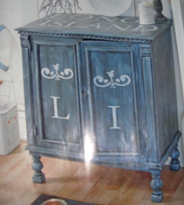

Imam jedan stocic, nesto poput omanjeg radnog stola koji zelim da prefarbam. Stocic je od drveta i mislim da je samo prelakiran, dakle vide se sare drveta. Ja zelim da ga prefarbam u stilu kao na slici koju sam dodao. Molim da mi ako neko moze objasni postupno kako to da uradim. Unapred hvala.

Pored ove slike pisalo je da treba ismirglati ceone povrsine, grundirati ih sivom bojom i prefarbati u boji slonovace.
Sad ako bi neko to mogao da pojasni i malo detaljnije napise.

Dakle, vitrinica koja je na slici, koliko mi se čini nije farbana nekom teškom, masnom farbom. Pogotovo ako se vidi tekstura drveta, može da znači da je samo bajcovana i lakirana.
Kako je tako, onda se
1.svakako mora prešmirglati da se skine lak.
To se radi tako što se izabere (za ovo drvo) malo finija šmirgla, ali ne baš ni ona najsitnija. Mislim da će svaki prodavac u farbari da bez problema preporuči neku šmirglu za skidanje laka.
2.Ovo je rekao bih mekanije drvo, pa preporučujem ručno šmirglanje, jer bi upotreba bilo kakve ručne hoblerice isl, samo oštetila drvo, a još ako se nema iskustva sa tim alatkama, onda tim pre uzeti radne rukavice (platnene), metar-dva fine šmirgle i - dati se na šmirglanje.
3. kada se dobije koliko toliko prirodna boja drveta, tj, kada se lak skine, prebrisati krpom dobro celu vitrinu, da ne bude prašine isl i onda može da se počne sa nanošenjem pripremne farbe, pa onda i te farbe po želji.
4. lično, ovakve stvari farbam malim, sunđerastim valjkićem, radije nego četkom, jer od četke ostaju tragovi, a sa valjkićem može da ispadne prilično glatko. Naravno..sve kako ko voli.
Eto toliko od mene za ovu komodu.

Hvala na savetima. Ne radi se o komodi gore nego, kako rekoh, stocicu koji nije toliko raskosan Smile. Imam bas volju da se ja zanimam i prefarbam ga, pa kako uspe. Na slici gore se ne vidi tekstura drveta nego se siva boja mesa sa nekom bojom, pa recimo tom bojom slonovace. Mene je interesovalo kako da postignem to prelivanje.

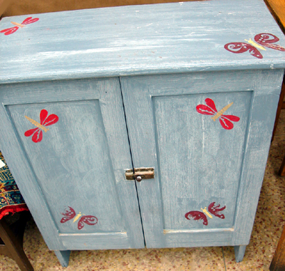

Evo jos jedne slike. Dakle kako da postignem da ne ispadne strogo jednobojno nego ovako "sareno"?

ee..ovakav izgled nećeš postići nekom tehnikom farbanja, već pravilnim izborom farbe.
U ovom slučaju mislim da je neki bajc u pitanju.
Tražiš vodeni bajc (postoje već obojene varijante, pa ti uzmi plavi)
Uzmi krpu ili sunđer i onda najpre probaj na nekom parčetu drveta kakav trag ostaje, da li trebaš da manje ili više natapaš krpu isl.
Sve u svemu, ovo nije nikakva masna ni teška farba, nego najverovatnije akrilni bajc.

A jel treba posle tog bajca sa se lakira ili ne? I da li treba samo jedan sloj?
BoogieWoogie
BoogieWoogie's picture
Registrovan dana: 31/10/2008
lak će možda malo da ga potamni i ja to ne bih lakirao ako želiš da dobiješ taj neki "suvonjav" prirodni, šareni izgled gde se vidi tekstura drveta isl..
Opet, lak će da ga zaštiti malo, pa ako i lairaš, onda neki običan akrilni lak (koji se meša sa vodom)

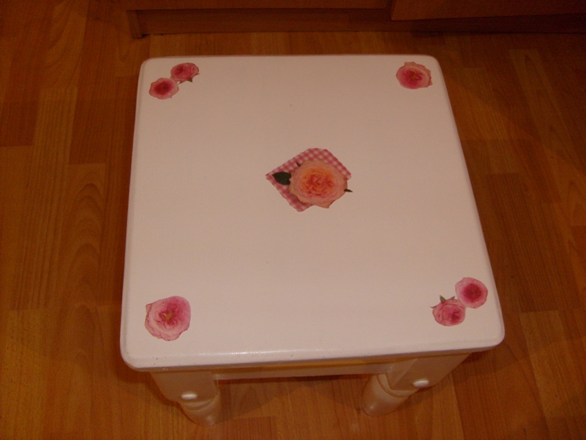

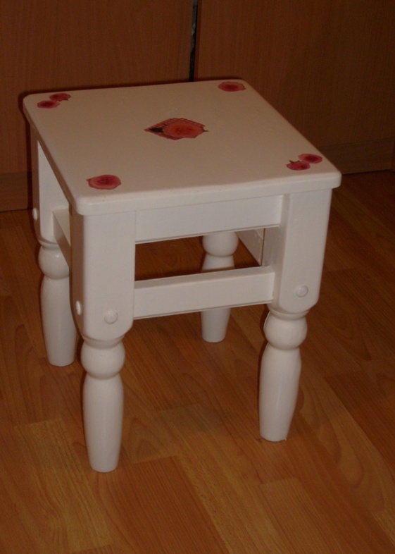

Evo stolice, ipak sam je prosto ofarbao u belo pa onda nalepio ove cvetove da bude nesto kao shabby chic. Ostalo je da se prelakira bezbojnim lakom ali otom potom.
