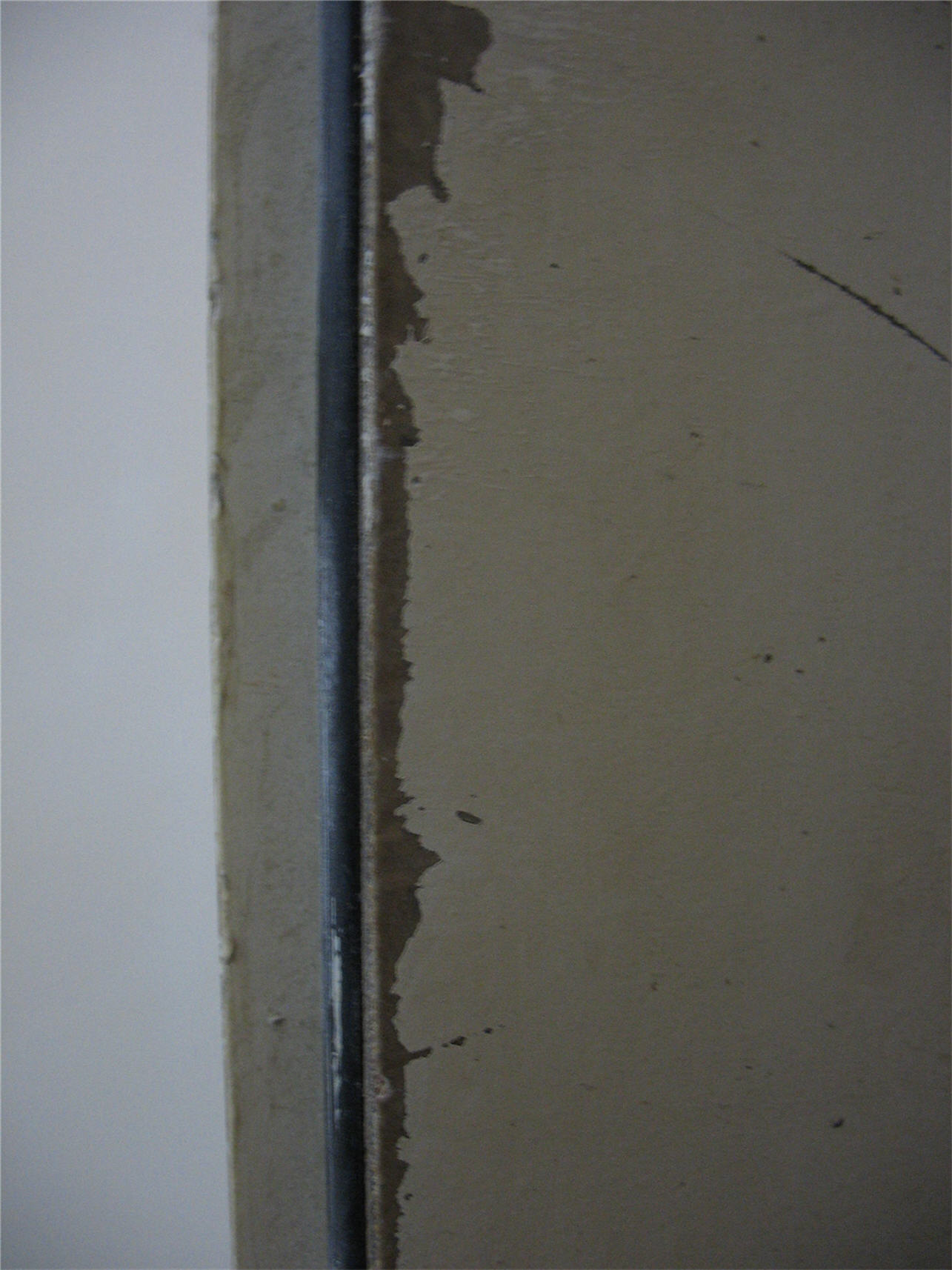

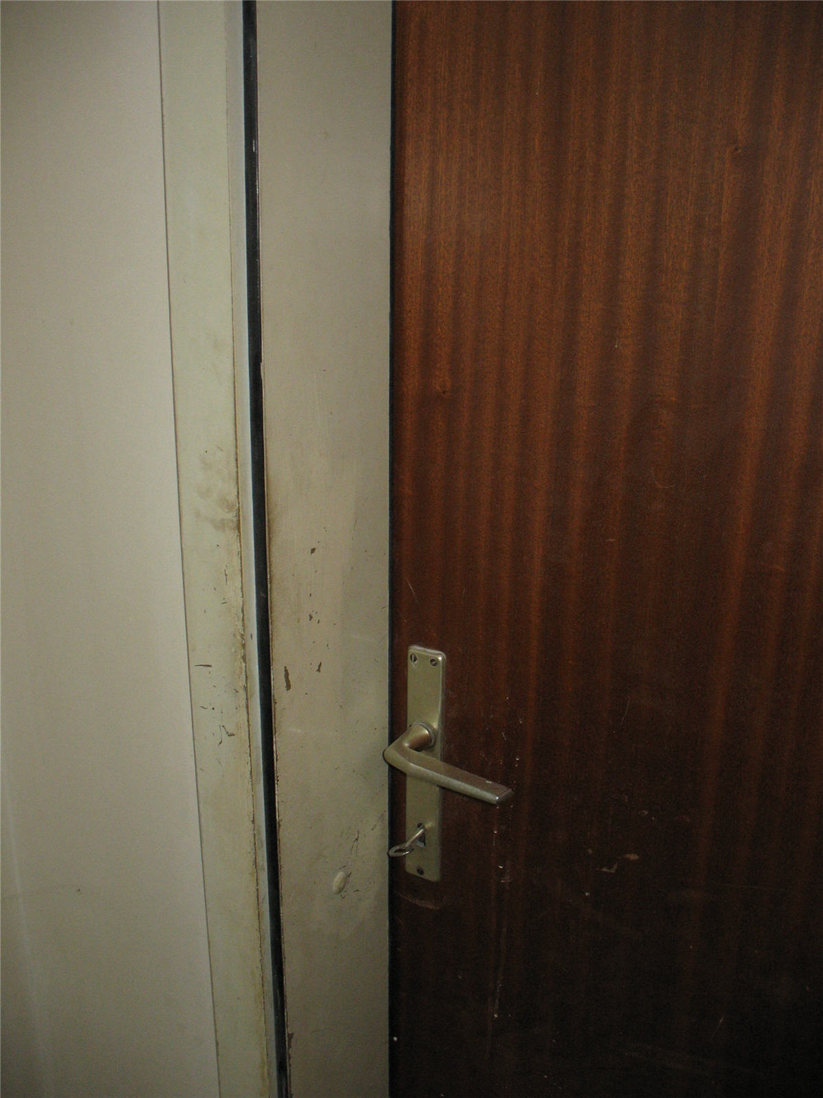

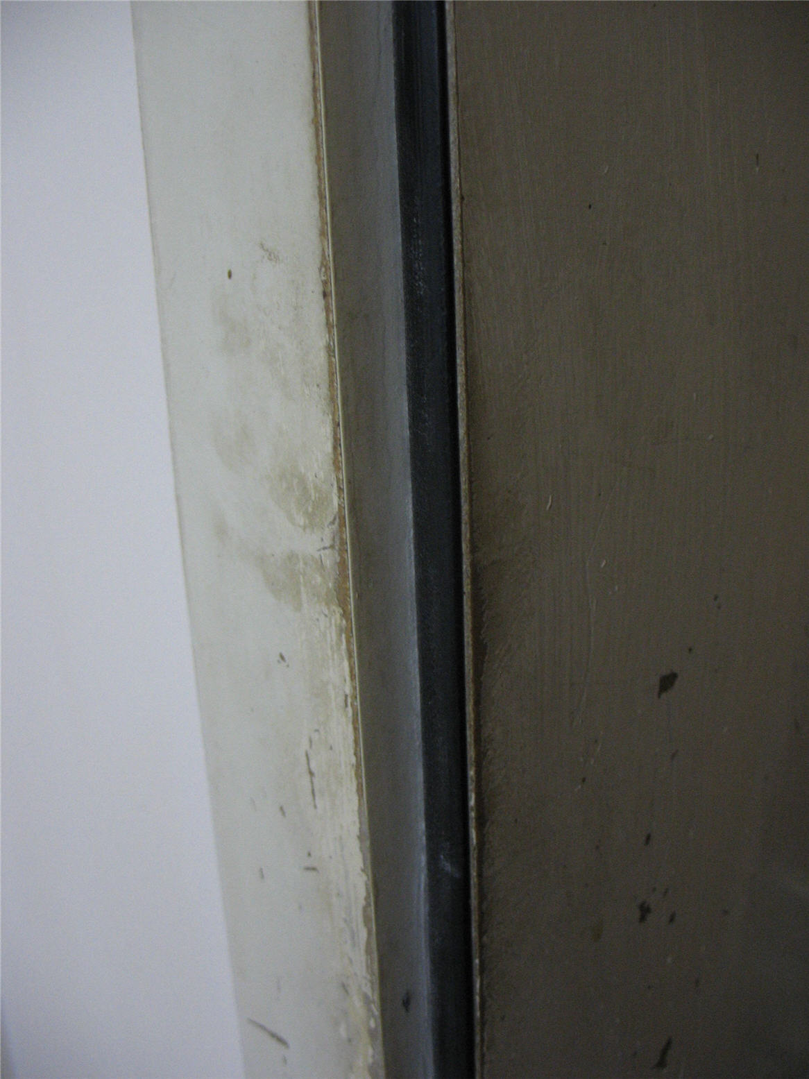

Imam neke delove namestaja "prst u oko" crvene boje koji su napravljeni od mediapana ili neke vec slicne "obogaćene" iverice i koje bih želeo da prefarbam u neku tamniju boju. Ljudi po farbarama koje sam pitao za savet uglavnom slež ramenima, pa se nadam da ce se ovde naći neko ko ima neki koristan savet. Hvala unapred.
