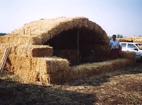

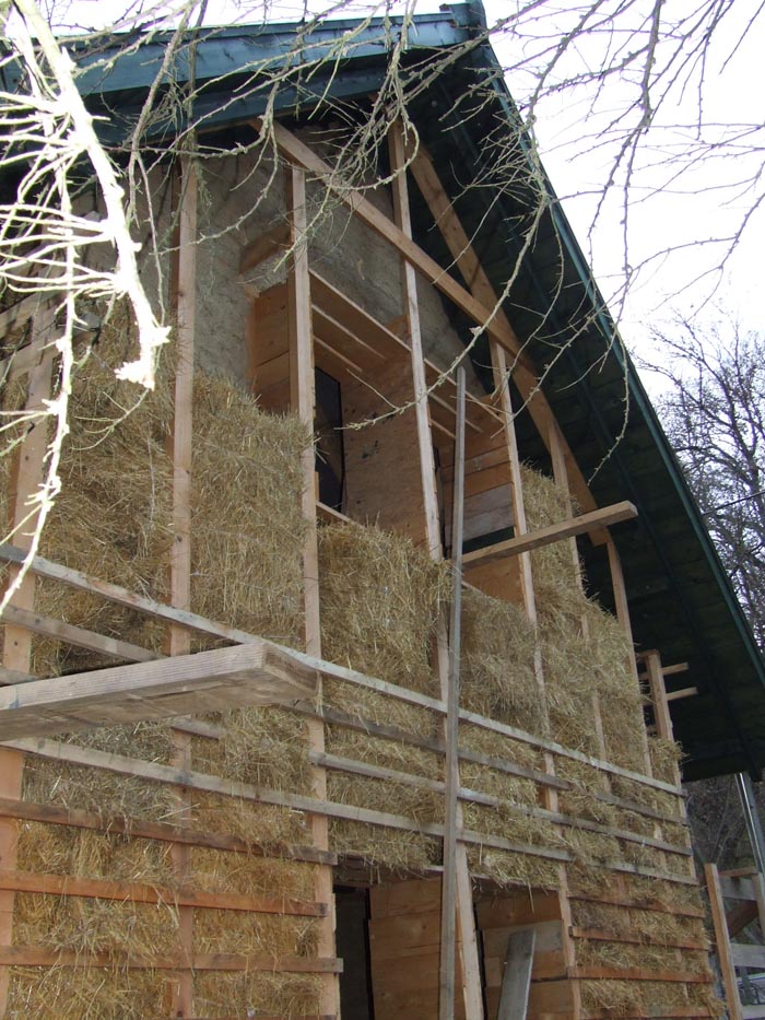

može i ovako
miledamjan
miledamjan's picture
Registrovan dana: 12/10/2009
Bravo za slike....podsetio si me na detinjstvo... Smile

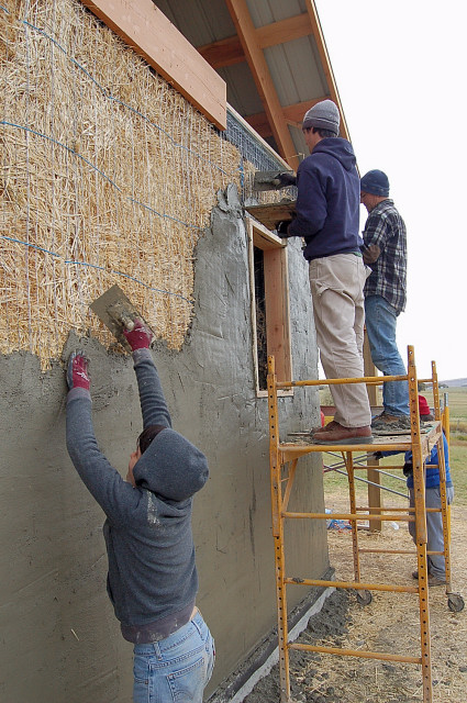

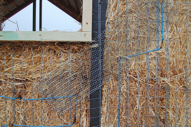

Ovako se radi fasada na kuci od slame he he Smile
