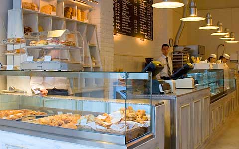

Zelela sam par stolica da ofarbam u belo,ali da postignem starinski ehekat...Znate ,da deluju onako oljustene,da se ispod bele nazire sivkasta boja!!??
npr.ako ste iz Beograda i ako ste nekada usli u pekaru Bread & co...garant znate o cemu pricam Smile
Hvala Vam unapred na savetima Laughing out loud

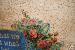

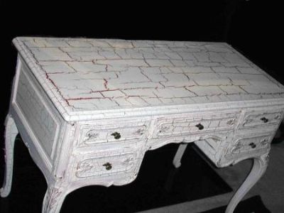

Ima po hobi prodavnicama da se kupi crackle lak koji se koristi izmedju dva nanosenja boja. Boje su obicno akrilne i moraju da budu u kontrastu, svetla podloga a tamna zavrsna boja ili obrnuto da bi se videle pukotine. E sad nproblem je sto su sve to mala pakovanja i sto ti se ne bi isplatilo da kupujes za velike povrsine tipa stolice i slicno... Ja sam trazila veca pakovanja po farbarama i svi su me gledali belo...tipa - sta lupas pa to ne postoji!!!!! Pa sad i mene interesuje to neko vece pakovanje crackle laka ako neko zna pod kojim nazivom to moze da se nadje kod nas i da li ga uopste ima u vecim pakovanjima.
To neka ti objasne malo bolje dame koje su radile decoupage jer se crackle lak cesto koristi u istom.
Pretpostavljam da zelis da postignes ovakav efekat

Ja sam iz Bgd ali nisam bio u pekarici.
Nisi javila jel' to sto hoces nesto kao na Wildcat fotografijama.I ovo sto je Frau postovala je druga verzija.Wildcat gde nadje crackle glaze u Smederevu??Ja nikad nisam video u Srbiji (mozda u radnjama za slikarsku opremu, boje).
Mozes da koristis razne kombinacije osnovne i zavrsne boje u zavisnosti sta farbas.Davno sam radio stilsku fotelju - crvena osnovna boja ,preko ide bela mat zavrsna a kao zavrsetak guilding sa zlatnim listicima (diskretno samo manje povrsine i lajsne).

Cuj, nasla,nisi lepo citao postove. Rekla sam da sam trazila, ali su me gledali kao da sam poludela - tipa mi ako to nemamo u radnji to onda i ne postoji.
A slike su poskidane sa neta cisto kao primer....da vidimo da li je to ono sto ona hoce da postigne.... Smile

A pekara je ova u pitanju?
http://www.horecabar.com/sr/novi-lokali/bread-co.html

p.s.jeste,to je ta pekara

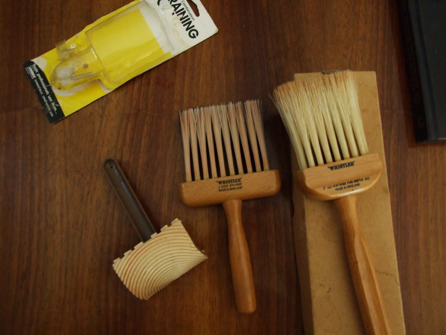

Koliko vidim sa slika nije u pitanju cracle.Evo slicica mog alata za decorative paint effects.
A tu je i knnjizica u kojoj se vidi sta se radi.Nazalost nemam skener pa da skeniram stranice.
Ovo su jeftinije verzije -prave su od jazavca i cetke od konjske dlake, i jos su skuplje od mojih.
Radi se imitacija hrasta a moze da se radi i drugo.Moji 'recepti' su za uljane boje.Koriste se slikarska ulja za sam efekat.

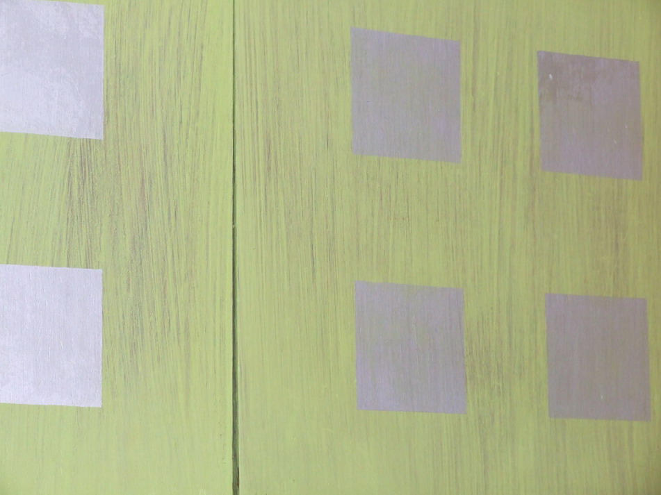

A sto i dalje pominjete CRACLE.Evo slike pomenute pekare, jes da je iskosa ali ne cini mi se da je ta tehnika u pitanju,

Videla sam još onda tu sliku, ali mi je nejasno šta je na njoj. Bolje će(te) znati ko je bio tamo. Meni liči na loše ofarbano :hh
-to je look stare posne i ishabane farbe.Cetke gore nisam postovao jer' su najlepse u mom selu- nego jer se one koriste pri profi painting job-u (ili semi profi).
Uglavnom nanese se prvo boja koja treba da se vidi ispod.Preko nje se nanosi drugi sloj u izabranoj boji to ce biti i boja predmeta.Dok se drugi sloj nije osusio 'skida' se deo farbe dragging cetko, (to je ona cetka u sredini ) ili cetkom DUUUUGE konjske dlake.Ta cetka je suva jer ona skida zavrsnu boju tako da se vidi boja ispod.Evo slike vrata ormana koji sam radio.Ovde sam ostavio vise zavrsne boje jer mi se tako vise dopalo.Osnova je tamno braon a zelena preko. Ak9o su stolice u pitanju vrlo tesko ce biti rad naslona - ali opet zavisi od same stolice.Za nas 'sirotinju' dragging tj. skidanje umesto spec cetki moze da se pazljivo radi i krpom ili dr.

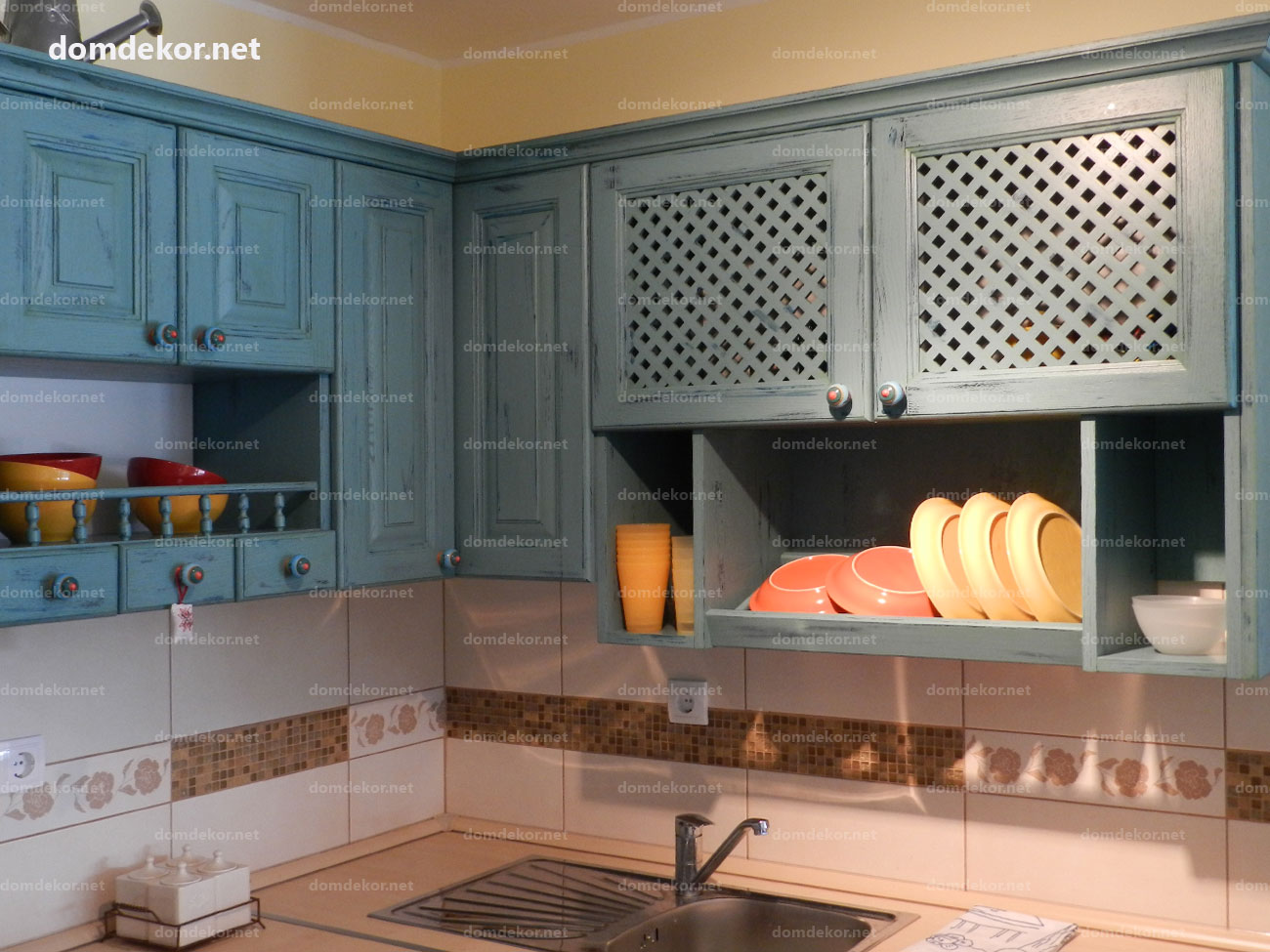

Pocinjem da pravim kuhinju koja treba da bude u nekom rusticnom fazonu. E sada, mislio sam prvo da nadjem neku staru pa da restauriram ali to i nije tako jednostavno i isplativo. Druga varijanta je od medijapana ali pod uslovom da sam farbam jer su usluge farbanja nenormalne, a cilj je da prodjem sto jeftinije obizirom da cu vecinu raditi sam.
Interesuje me da li ja mogu taj efekat da izvucem na medijapanu. U ovoj temi koliko sam shvatio uglavnom govorite o drvenom namestaju koji se naknadno farba. Procitao sam i temu "farbanje medijapana i univera" ali tamo su neki profesionalni saveti skupim bojam, zavrsnim lakovima bla bla...
Znaci, moj cilj je otprilike kao na slici, nekim kontrastnim bojama, mat nijansa (bez ikakvih visokih sjajeva), smirglanje...
Da li je bolje da kupim sirov medijapan koji je trenutno recimo oko 1000din. po m2 - pa direktno na njemu nanositi boje?
ili kupiti obostrano oplemenjen (beo) koji je 1400din. m2 - pa preko te bele nijanse nanositi zeljene boje? I da li je taj oplemenjen vec spreman za farbanje ili i tu ima dodatna priprema?
Osim toga, da li cu dobiti zeljeni efekat i ako farbam valjkom jer nemam preterane uslove za pistolj. Posto ce vec biti dodatno smirglano ne mora da bude ektremno glatko i precizno, valjda se nece primecivati mnogo greske.
