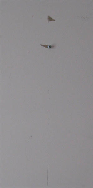

nasi zidovi su gipsani (ne znam kako vi to zovete, kod nas je "drywall" kod vas valjda rigips), kuca nova, TREBALO BI da imaju sloj primer-a (podloge) i dva sloja bele mat farbe. e sad, imaju li ili ne - ne znam, znam samo da su beli.
kaceci slike i neke kabinetice, koristila sam maskirnu traku, zelenu, za gipsane zidove, nisam je lepila jako, jako, samo ovlash jer je trebalo da mi obelezi zonu gde cu da iscrtavam poziciju slika i kabineta i mesta za srafove, medjutim, kad sam skidala tu traku, na pojedinim mestima sam skinula i farbu. ispod se vidi sivi papir od drywall-a, pa se ja sad pitam:
- zbog cega se to desava i
- kako stvar popraviti, jer tek ima da se lepe trake, tek me poslovi farbanja cekaju
posto je kuca pod garancijom, ovih dana ce dolaziti moler da sredi neke sitnije nedostatke, a meni je ovo krupna briga, pa bih htela da znam malo vise o tome.
ako ima onih koji slute sta bi moglo da bude u pitanju i voljnih da pomognu - unapred hvala.

evo ti slike pa vidi.
napominjem da trake nisu lepljene ono, da su neodvojive od zida, nego vise ovlas, da markiraju teritoriju.

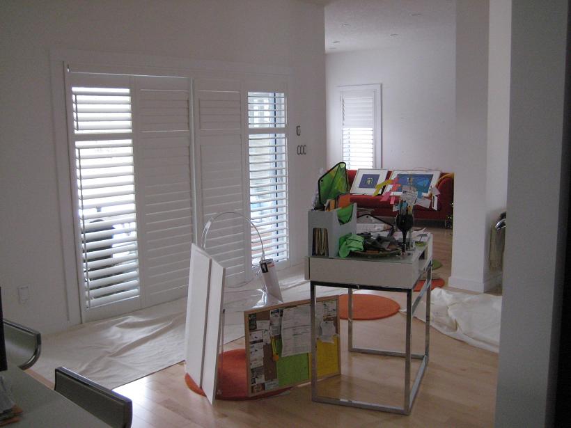

a evo i jedne slike od pre pola sata-sat moje kuce u... drugom stanju... Sad
jao, brate, ako ovo sve prezivim, a ne zavrsim u ludari ili prdekani...uhhh...

Lepo covek treba da procita ceo ovaj forum pa da uzme da radi.Ja sad ima ovaj isti problem i ne znam kako ga resiti.Boja na kojoj je bila treka pocela je da se skida zajedno sa njom ali samo na nekim delovima.Jel moguce sad nekako skinuti ovu traku a ne ostetiti boju.U pitanju je ona obicna traka zuta molerska...
