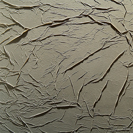

znam da je magnetna farba zakon za neke zidove...radio sam sa njom u Njujorku dok sam bio...ali ima jedna mala mana....tesko se nabavlja ovde i ako se gde nadje cena je kao da kupujes spejs satl...jer braca Srbi ako ne zarade 10000 % nista nisu uradili....zidovi mora da se sastruzu,izgletuju cetiri puta...onda sest smirglanja ....zadnje smirglanje je sa smirglom 800,nakon toga se kupi italijanska podloga Fisativo...premaze se ....i potom se farba.....moze tuferom,cetkom,valjkom...ali najbolje boja "leze" kada se isprska pistoljem...dobije sjaj kao pustinjske dine.....za sve ostalo tu sam....pozdrav svima...Izvinte na cekanju...

Dejane a farba za školske table? Našla sam nešto na netu, čini mi se da je Zorka ima. Mada pretpostavljam ne može na zid ta?
I šta je na toj slici koju si postavio? Zanimljivo izgleda.
