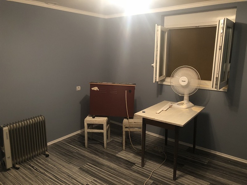

Kreceno je 12 decembra, I
ICEMAN86
ICEMAN86's picture
Registrovan dana: 03/01/2018
Kreceno je 12 decembra, I meni bilo cudno da moler ipak uzeo da boji iako se ta boja toliko osecala znaci meni umalo suze nisu krenule kada sam usao u tu prostoriju za vreme krecenja, poceo sam da kasljem koliko bio jak miris. A sutradan kada je isao drugi sloj krecenja nije se osecalo toliko.
