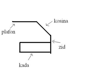

Evo i od mene jedno pitanje u ovoj temi.Juce sam isao u farbaru i trazio neku vodootpornu boju za krecenje knaufa u kupatilu zbog vlage i eventualno kvasenje iznad kade.Prodavac mi je rekao da bi to bilo najbolje uraditi "fasadeksom", jer kako on kaze njime se kreci spolja i on je otporan na kisu, sneg i dr.Da li je to izvodljivo uraditi u unutrasnjoj prostoriji ili ako nije cime to odraditi?

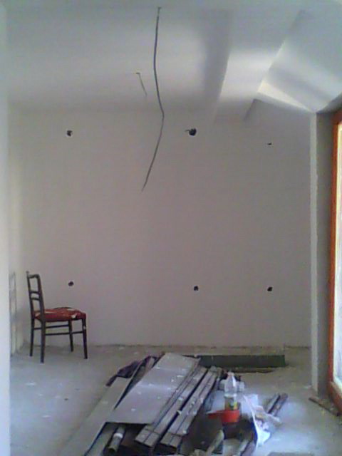

Evo ovako to izgleda od prilike.A jos uvek nema zalepljenih plocica.Stavljene su zelene table knaufa ali bih hteo da to osiguram jer je kada blizu pa ce sigurno voda pomalo prskati na kosinu.

Lidija nema potrebe za fasadnim bojama kad postoje kvalitetne boje za enterijer.
Malenic je dao predlog a dosta dobar izbor boja ima u Chock koloru koje mogu u kupatilo.
p.s I dalje nema lokacije u profilu pa ne znam dali je dzaba pisanje za radnje po BG???

Znaci uzeti Jupol Gold i njom ofarbati.
Sat, 11/07/2009 - 21:58
Re: Boje i bojenje, par pitanja...
Jupol gold ti je najslabija periva boja.Daleko bolji je Latex od istog proizvodjača ili Brilijant.Naravno skuplji su ali su boje koje su daleko postojanije na mogućnost kvašenja.
