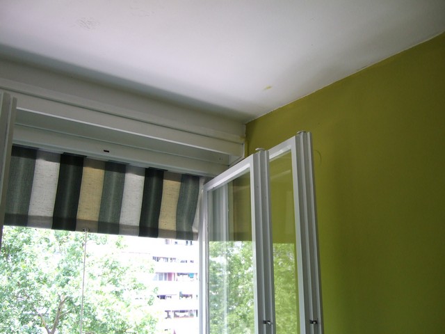

"OHIS multi kolor" podloga - makedonski proizvođač
Gletol glet - Granit peščar Ljig
Vitex Vipol - poludisperzija
ovo su materijali sa kojima treba da sredim par soba u jednom stanu,
šta mislite o njima ?
