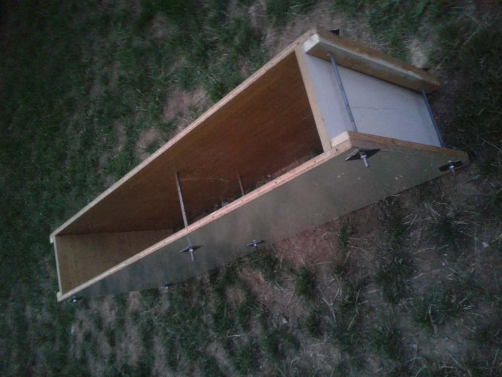

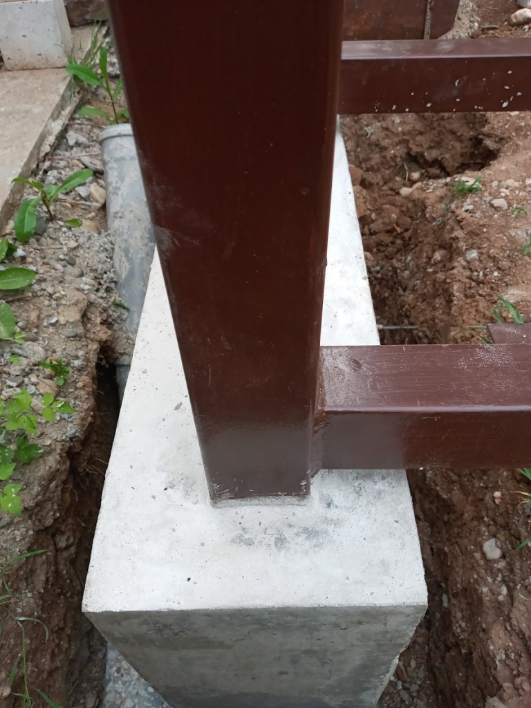

Za ovo se ne isplati kupovati neki namenski premaz za zaštitu. Ja obično koristim bilo šta šta mi se zatekne u radionici a ostalo je od nekog farbanja (najčešće neki emajl lak na uljanoj bazi) po nekad i lepak za drvo iskoristim. Čak i obična iverica premazana na krajevima i nauljena pre betonaže može bez problema tri do četri puta da se koristi kao oplata a da se ne zaduje... Do sada sam reciklirao kao oplatu, različite ormane od univera, krila sobnih vrata, školske table,... Ovo u kućnim uslovima ima smisla koristiti za arhitektonsku plastiku, za mobilijar i slično što će da ostane u natur betonu.
