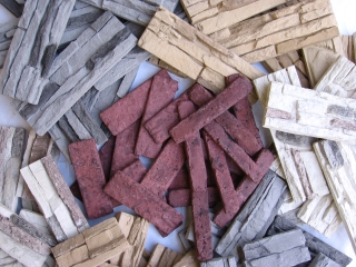

Ne znam da li je ovo pitanje za Suvu gradnju ili za Moleraj, ali svejedno, nadam se da ima neko ko će znati..
Naime, već nekoliko puta u ovoj renoviranoj "Beograđanci", video sam razne pregradne zidove po kojima su polepljene nekakve "cigle".
(dok žena gleda krpe, ja se zabavljam ovako Laughing out loud )
e sad, to NISU cigle na kant.
Izgledaju jako lepo, ali su debljine brat bratu..1cm ili u vr' glave 2cm.
Koliko znam, cigla na kant je mnogo deblja?
Ovo kao da je neko odfikario površinu cigle i dobio nekakve pločice, vrlo pogodne za dizajniranje zidova isl.
E sad, pošto sam ja nameravao da jedan zid sredim sa nekakvim kamenim štanglicama, te je ispalo da su one mnogo skupe, mnogo bi mi značila ovako neka jeftinija varijanta (ako je to sa tim "ciglama" uopšte jeftinije, mada ne vidim razlog zašto ne bi bila, ipak je to cigla)
Pitanje je: da li je neko video ovo, da li zna kako se to tačno zove, gde ima da se nabavi, kolko košta m2 isl?
Unapred puno hvala.

Lepo je kad imaš vremena da sa porodicom prošetaš i pomalo razgledaš.Moja lična pretpostavka da ono što si video jesu Fasadne silikatne pločice od opeke debljine od 10 mm.U poslednje vreme se koriste u završnom delu tzv. demit fasada umesto završnog ukrasnog maltera.Postoje u preko 60 boja kao i nekoliko oblika reljefa.Kraću prezentaciju pogledaj na www.rapidapatin.rs

sacfranjo, mislim da nije to..na žalost.
Mnogo su "precizne",a ovo što sam video izgleda više ovako

1. http://www.totalstone.rs/
2. http://www.primako.rs/
3. http://www.stonecrete.rs/dekorativni_kamen.htm

Ovaj primako ima pod Dekorativni kamen tu tvoju ciglu, a i mene bas zanimalo, il' je cigla, il' je kamen Smile)

Ja bih ovo kamenje (ili cigle) sam da lepim, pa reko..da li je teško, ima li nekih saveta i sl.
Planiram da kupim onaj lepak za pločice i da krenem, malo klot malo frket..valjda ne mogu da pogrešim..mnogo..Smile

Lepljenje nije problem, ali za fugovanje ce trebati malo vezbe. Gledala sam neki video snimak na nekom sajtu kojem sad ne znam adresu, mesavina za fugovanje je: 4 pesak,2 cement,2 lepak, zamesas vodom da bude gustina kao lepak za plocice, naspes sve to u jednu kesu (Smile) kojoj probusis na kraju mali otvor, kao na fiseku za ukrasavanje torte, i punis fuge time. Posle samo iscetkas ciglu da ne ostaje po njoj te smese (ako si zabrljao ciglu kao ja), i ostavis da se susi. Ja posle lakirala lakom za kamen i ispalo super.
Ako nadjem ponovo link za taj video, stavicu ga ovde, pa ako nisam ja lepo opisala, da vidis kao oni to rade.

jedino što imam par pitanja još:
1. izgleda da pre stavljanja (bilo čega od ovih zezalica) MORA mrežica?
2. jel se meni čini ili se ovo NE lepi lepkom za pločice, nego nekim drugim?

"Džudžu" zgnječiš prstima kroz kesu i šibaš dalje, a kesu uzmeš od one u koje pakuju pesak, debeo najlon, i nema šanse da se iscepa.

To ne znam, ali po nekoj logici, ako lepis gradjevinskim lepkom, ni ispod keramickih plocica ne ide mrezica, ja ne bih stavljala, ali ako je gletovan zid, ja bih to ostrugala, pa na malter direktno lepila, da ne otpadne sve zajedno sa gletom, a?

imam glet na tom zidu..samo, ko će to da struže sad..
možda ipak tanak sloj lepka sa mrežicom prvo..? anyone? Smile

Moras skinuti postojeci glet i frarbu sa zida ako mislis ista da radis na istom...!

Poštovani, da Vam dostavim informaciju iz prve ruke, ciglice sa sajta Primako.rs su pločice u debljini od cca 08 - 10 mm i lepi se sa lepkom za keramičke pločie, mreža nije potreban ! Pozdrav " Primako Exim " doo
