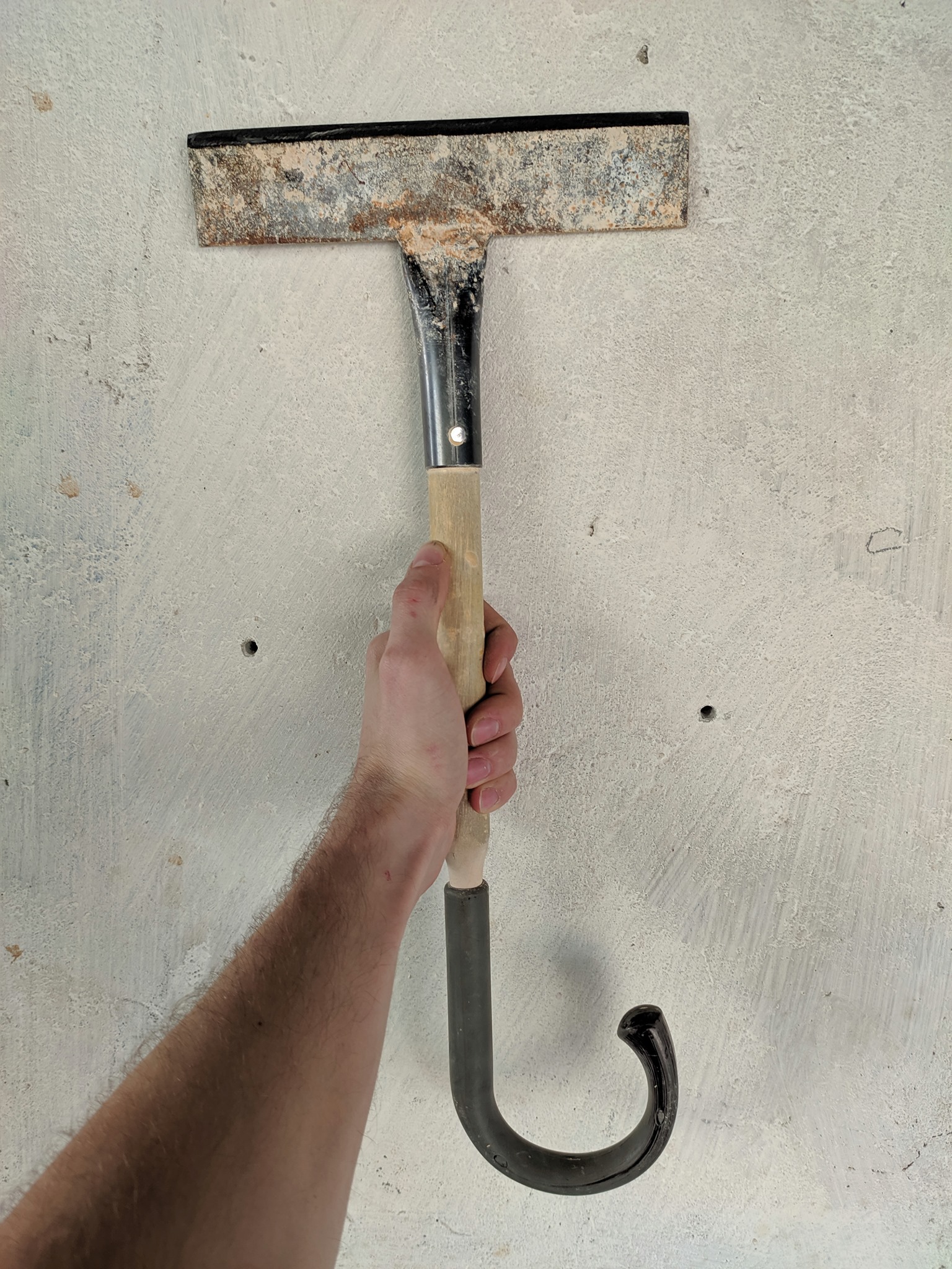

Srecom te sam narucio od komsije da mi napravi jedan specifican alat po mojoj narudzbini, da nemamo njega mogli bi samo da placemo, okacio sam sliku u attachmentu da vidite kao izgleda, dleto je od celika i naostreno dobro, sirine nekih 20cm, nasadjeno na drsku a na drsku nabijeno sta sam prvo imao pri ruci da bi bilo OK za saku, a to je verovali ili ne drska od kisobrana Laughing out loud
Da nemamo ovaj alat islo bi sigurno duplo ako ne i vise sporije, jer brzo i dosta skida, moze dosta vise da se navali nego sa spahlom i da zareze i da skine.. Sa njim se rade grubi radovi i posle mi idemo sa spahlama iza i popravljamo sta ima.
