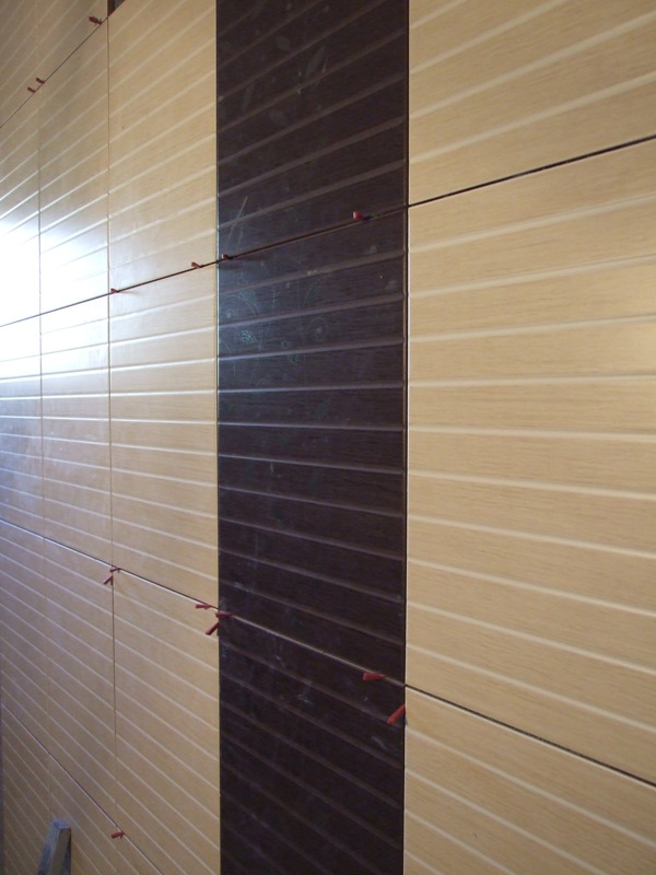

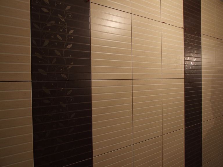

Imam plocice koje su kombinacija braon-belo (braon 1,20cm pa iznad slonova kost). Sad me zanima koji fugomal da uzmem, ide li jednobojni svuda, ili do pola braon, a gore bela? Donje su dosta tamne, ne znam kako bi legao beli fugomal da ga uokviri?
Koliko ja znam tu ne postoje neka stroga pravila, stvar je maste i licnog ukusa.Moze i kombinacija, mogu i kontrasti, ali je najbitnije lepo uraditi fugne, pedantno da izgleda majstorski i odabrati dobru fug masu.Koja je dobra nemojte mene pitati, jer cemo otvoriti pandorinu kutiju koliko majstora toliko ce biti misljenja.Cini mi se da su sve mase na trzistu dobre i da se ni jedna od izabranih nece kruniti niti ispadati iz plocica.

Hehehe, ja sam imao slican problem jer sam istu kombinaciju plocica uzeo(braon-bez). Posto sam picajzla nisam hteo bez fugu oko tamnih plocica kao ni braon fugu oko bez plocica. Kupio sam neku cokolada fugu za ovu oko braon plocica i neku bez fugu za oko bez plocica i mogu ti reci da sam prezadovoljan kako je ispalo. Takodje ne bih da preporucujem proizvodjaca jer ce ispasti da nekoga reklamiram, a i da ne bude posle "Rekao mi Djuma" Smile))))))))

Evo i slika, doduse bez fug mase:-)
