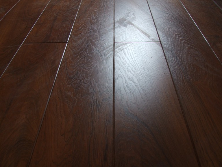

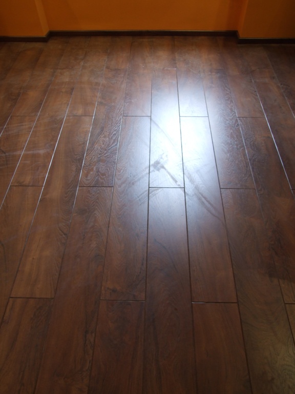

Renoviramo kuhinju i trpezariju i planiramo da stavimo laminat.ranije je tu bio linoleum koji jos uvek dobro stoji i planirali smo da ga ostavimo. Problem je u tome sto pod bas nije idealno ravan,i da skinemo linoleum,mislim da ni kosuljica nije ravna.Kupili smo laminat i dobili uz njega filc od 2mm debljine ali smo posle culi da postoji filc od 5 mm pa me interesuje da li bi taj filc malo bolje pomogo u izravnavanju neravnina. ako neko ima iskustva ili neku informaciju,unapred hvala.

thank you stopart,dobili smo uz laminat onaj filc sto ide ispod a i laminat je kao plastificiran od dole tako da mislim da ce to biti dovoljno. ovih dana nemozemo ali za par dana krecemo sa postavlanjem.
