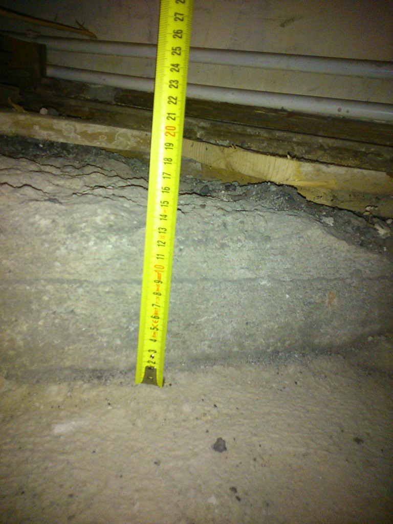

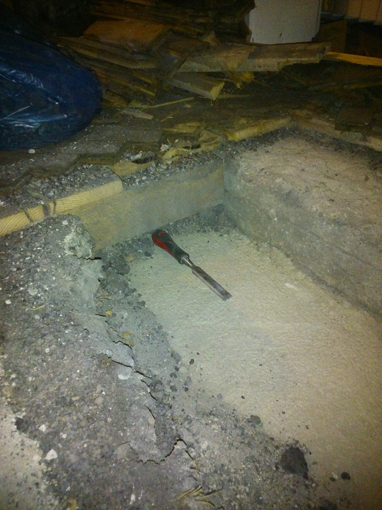

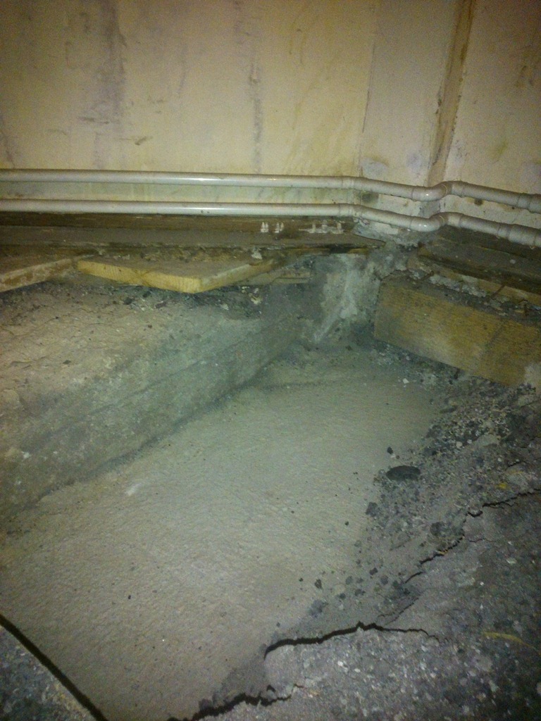

I tako sam ja lutala od informacije do informacije i imala razne ponude i predloge dok nisam nasla jednog starijeg zidara da mi zavrsi neke zidove. Seo je lepo i izracunao koliko bi me izasla nova kosuljica. Ja se frapirala povoljnom cenom i odluka je pala. E sad, zidar je stariji i racunao mi je najjeftiniju varijantu-odnosenje suta, pa odredjivanje nivoa unaokolo(zaboravih rec koja se koristi), onda stiropor od 5cm pa najlon pa neka mrezica pa kosuljica. Posto je ova varijanta jos malo pa SSM trebace mi par saveta od iskusnijih clanova. (naravno da nikakve staticke proracune nismo radili jer smo zakljucili "ako moze da nosi 3 tone suta, moci ce i stiropor i kosuljicu":)))
1. Stiropor ili stirodur? Znam da ima oprecnih misljenja po forumu ali bi volela da mi neko kaze sta je bolji izolator i sta je trajnije.
2. Ne treba mi prevelika zvucna izolacija jer niko ne stanuje ispod ali bi volela da ne napravim rezonantnu kutiju od stana pa bi mi i tu trebao neki predlog.
3. Da li mi treba ispod hidroizolacija posto je jedna soba" viseca" iznad ulaza u zgradu a ispod jednog dela svega toga bice kuhinja? Kada se nanosi? Pre svega ili posle kosuljice?
4. Koje se trake lepo okolo? Da li stirodur ide do zida?
Moze i link do teme gde se pisalo o tome:)
