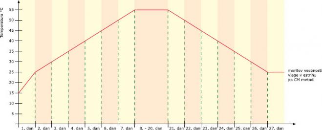

ka "zvukoljub"-ovom komentzaru bi dodao još opozorenje, da izradite dilatacije u estrihu; na dilatacijama ugradi žaštitne cijevi na cijevi talnog; upotrebite plastifikator za betonske estrihe. Sam protokol talnoga grijejanja započnite tek posle 25-28 dana. U prilogi imaš jedan graf, koji može da ti stoji kako okvir, imaju i još kakšen drugi graf,; su si slični.
Negu betonskih estriha ne zaboravi. Rubna traka uz zid.

som16,
hvala na savetu,ali mi nije najjasniji ovaj graf.Da li to treba da u cevima za podno grejanje bude temperatura vode preko 50 stepeni? Ja sam čuo da iznad 35 ne ide,
som16
som16's picture
Registrovan dana: 20/02/2015
dany,
graf je samo za izvođenje protokola talnoga ogrevanja. Sam napisao.
Kada se bude hiša ogijevala, živjetčete u hiši, onda je tako, kako pitaš; max. do 35°C, možda i manje; zavisi koliko treba kuča, da je topla.

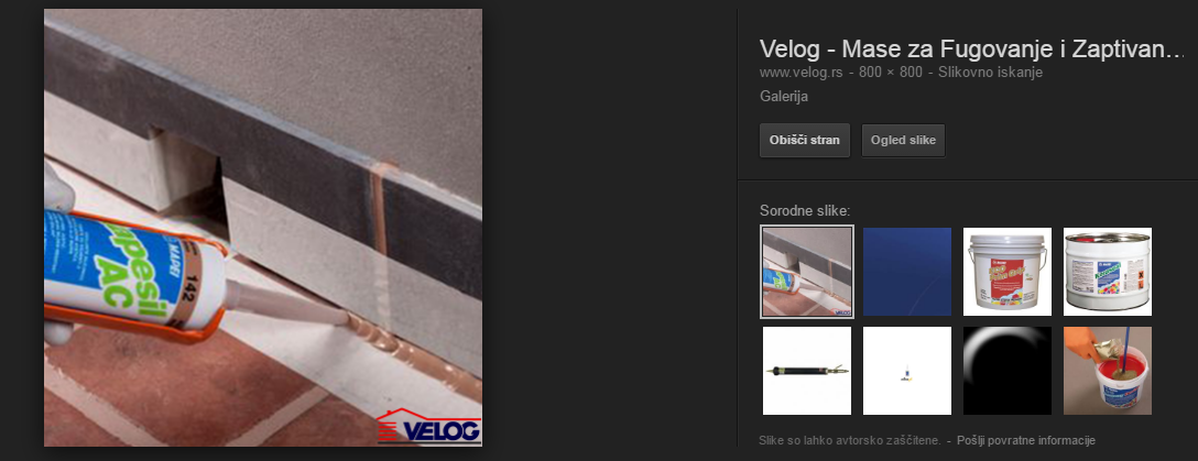

som16
som16's picture
dany,
nismo na istov valovnoj dužini.
Flexfuge i mapesilAc nije isto za upotrebo. Flexfuge je prašak.
Mapesil AC samo izradu fleksibilne fuge. Gdje predlažem upotrebu Mapesil-a. Možeš nabaviti : http://www.velog.rs/mase_za_fugovanje_i_zaptivanje/mapesil_ac__silikonsk...
Molim pokliči u tu trgovino in razpitaj se ; poleg sam dodao još komentar sa strane Mapei :"" http://www.mapei.com/public/SI/documents/1284/attach/Svet_Mapei_21_25-28... ""
Ljepilo Flexkleber nisam imao priliku vidjeti na gradbišču; CM 17 biče u redu.
