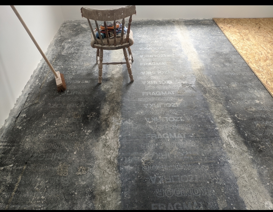

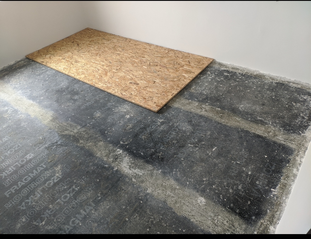

Evo slika. OSB ploca je tu
dfilipovic
dfilipovic's picture
Registrovan dana: 30/03/2020
Evo slika. OSB ploca je tu samo da se vidi kako bi to izgledalo
