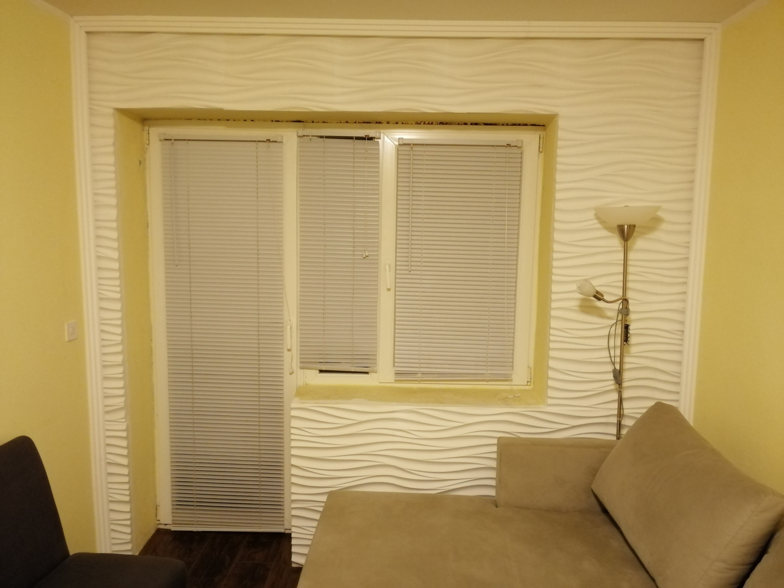

Pre 2 meseca sam dosao na ideju o proizvodnji 3d gips panela, kupio nekoliko razlicitih dezena, od razlicitih materijala, kako bih video kako se koji ponasa.
Prvo sam citao sta sam gde mogao naci na internetu, pa sam unistio zid u podrumu
, sad pre desetak dana sam uradio i zid u mojoj sobi ( dosta bolje nego u podrumu).
