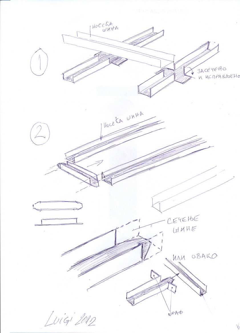

Ako sam te dobro razumeo tražiš da ti to bude u ravni.

Hvala Luigi, ovo su dobre ideje.
