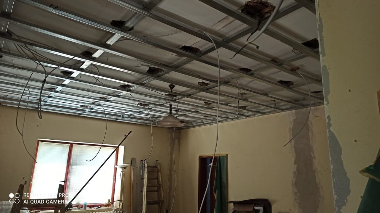

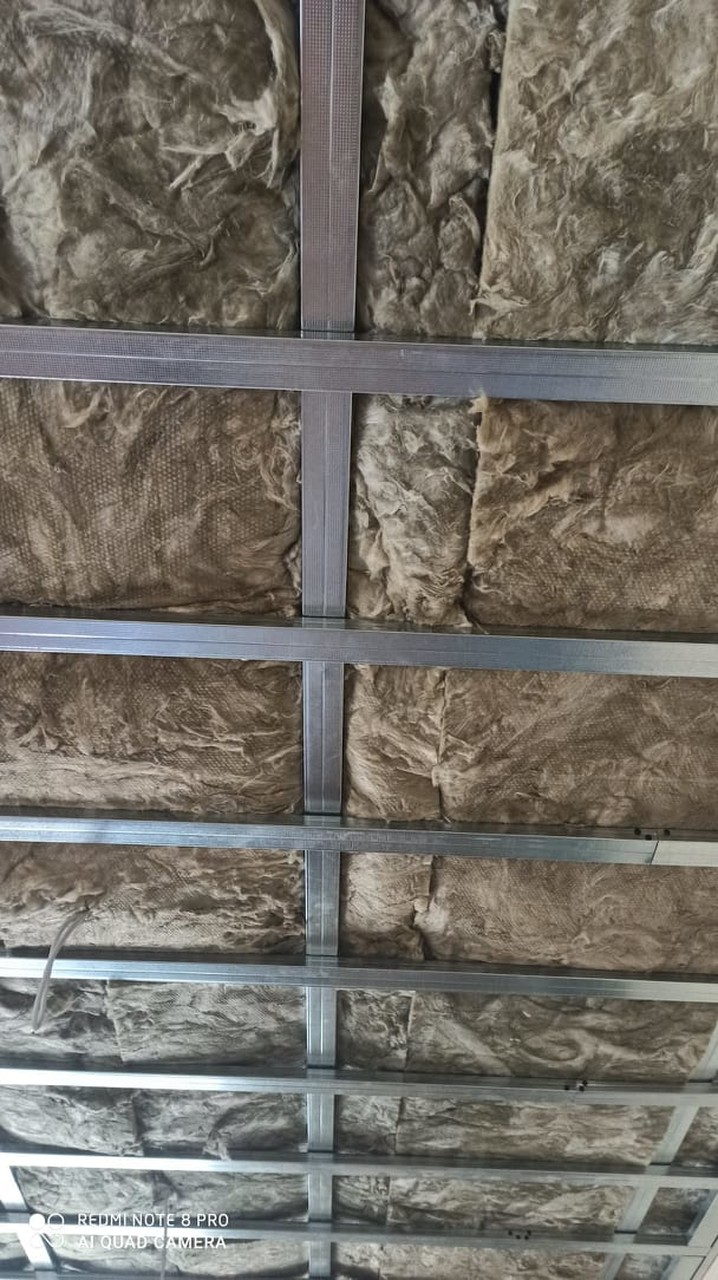

Zanima me. Dali je potrebna parna brana ili ne?! Postaviti ću par slika kako sam napravio konstrukciji spustenog plafona i molim za savet!

Pozdrav.sad sam primetio da nisam okacio slike!(nadoknadjujem pogresku svoju)

Ne vidim da postoji neka termoizolacija u spuštenom plafonu. Šta parna brana treba da uradi? Koja je namena prostorije i šta se nalazi iznad?

Recimo i da ti treba parna brana. Pitao @lanzen za razlog. A gde bi je sada pravilno postavio ako su već montirani poprečni noseći profili za GP ?

Sad treba da ga postavim gore i to jos nije na svom mestu!!!Da i umalo da zaboravim gore je stara konstrukcija tj plafonske grede i na to daske pa blato sa slamom a od dole je trska koja je omalterisana!
Pitanje glasi :posle postavljanja vune dali treba da ide parna brana ili ne?

Naravno da treba ali si se kasno setio da pitaš. Parna brana se montira odmah posle izolacije ...pre konstrukcije poprečnih profila na koje se vezuju rigips ploče. Parna brana se ne postavlja tako , kao što ti misliš. Treba i sa strane zida zaštiti vunu od eventualnog prodora vodene pare.
Parna brana nema funkciju ako je sada , (posle montiranja izolacije) postaviš na "roštilj" gde ćeš pričvrstiti gips ploče....čitavu parnu branu ćeš izbušiti šrafovima. Kapiraš li funkciju parne brane ?
Postoji tema u kojoj su objašnjena pravila ugradnje unutrašnje izolacije. Prelistaj forum....

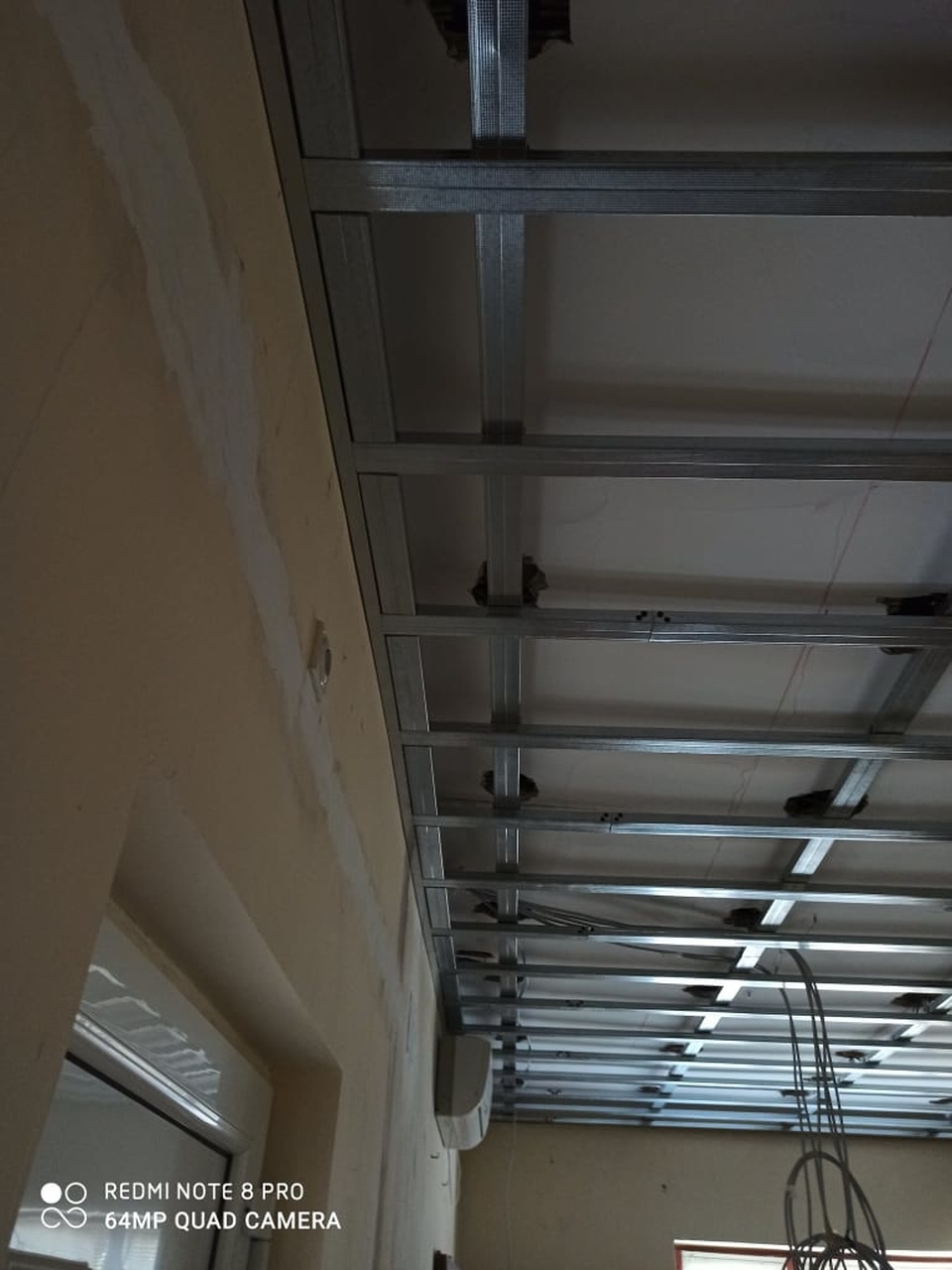

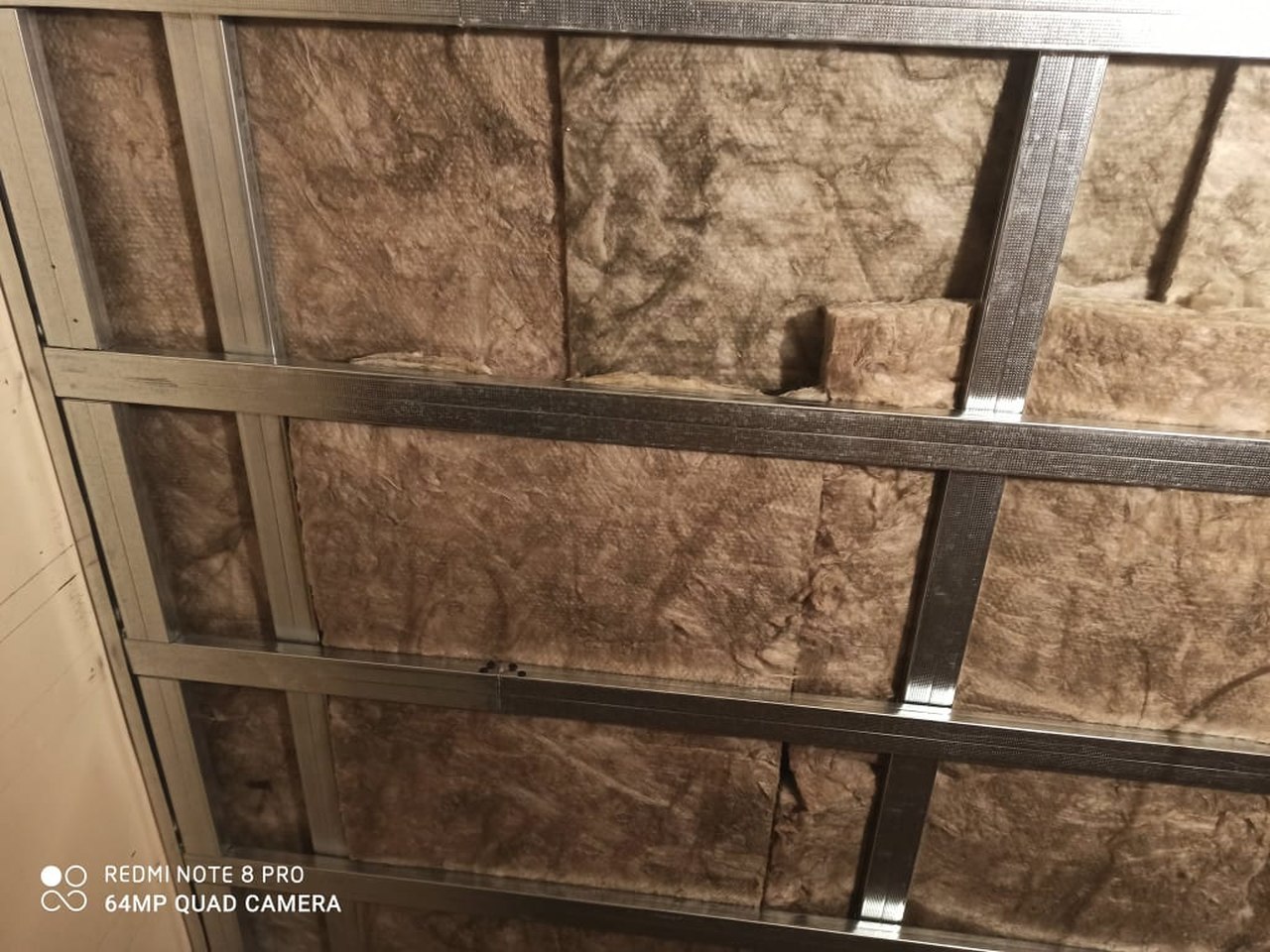

Danas sam stavio Mineralnu vunu od 10 cm pa sad ovako izgelda plafon !Pazio sam da mi vuna ide iznad nosaca i da se sastavim preklope da nemam hladan most(valjda sam dobro napisao)
(malo sam zbunjen sto je napisao @izotop)Ja lepim Homeseal LDS 5 SILK na CD nosace(profil) i svaki sastav zaptivam (lepim)sa trakom koja je predvidjena za to....pa posle ide kore GP!(naravno da ce se srafiti kako drugacije)

lifeartist, ne znam šta da ti kažem. Meni ovo izgleda OK, ali opet nisam ti ja neki majstor.
Po meni, sada samo staviš LDS 5 kao što si hteo i posle rigips. Nemam iskustva sa gredama, daskama, blatom iznad, ali folija će usporiti prodor vlage iz unutrašnjosti ka tavanu što ne može da škodi.
Pošto nije direktno izloženo spoljašnjim uticajima možda bi mogao da prođeš i bez parne brane, ali mislim da je bolje da je ipak postaviš.
