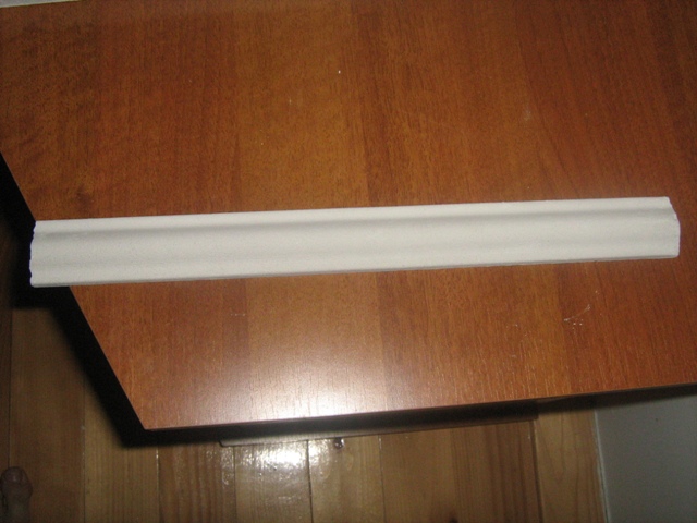

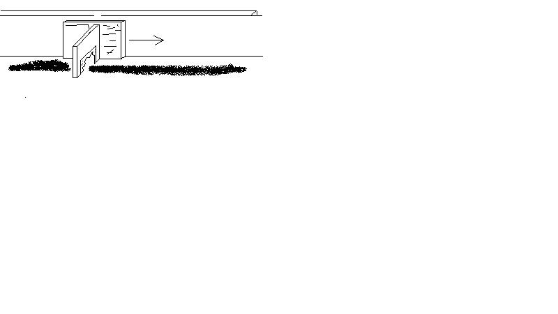

Kire bratko ,lajsne od gipsa se dele na livene i vučene.
Livene ko što naziv kaže liju se u kalupima od silikonske plastike ,dok se vučene rade na sledeći način:
treba ti ravna i glatka površina dužine oko 2 m ( najbolji je mermer), i širine 50 cm, zatim treba ti dobra i ravna daska ( najbolja je allu ravnjača), jedno parče lima i par ravnih daščica, zatim jedna posuda i jedna zidarska fangla .
To je sve što se tiče alata , a način izrade je sledeći:
postaviš ravnjaču na sto i stegama je učvrstiš da se ne pomera i da stoji stabilno,zatim na parčetu lima nacrtaš oblik lajsne koju želiš da napraviš,isečeš i obrusiš (što kvalitetnije napraviš lepša je lajsna),
od daščica napraviš nosač T i na njega prikucaš ili prišrafiš lim , naravno prosečeš 7 mm više nego što je profil lajsne, sad si spreman za rad , nadji nekog da ti pomaže i postupak je prost jedan sipa ispred noža a drugi vuče uz ravnjaču i tako dok se ne formira lajsna .
napomena
u početku muti manje gipsa i malko gušći dok ne počne da se formira lajsna a posle ide malo ređi da se ispegla.
za gips se rapitaj na stovrištima imaš pakovanja od 25 kg i nisu nešto preskupi.
I molim ljude koji ne poznaju zanat, da ne pokušavaju da budu pametni i da komplikuju stvari ,jer nije u redu prema ljudima.
Pošto smo i mi "Moleri" mislim da nemam šta da komentarišem više na forumu, ali ću pratiti sve što se piše .
Još jednom "Hvala na nepoštovanju Gipsarskog zanata "
S poštovanjem, Dragan Guja

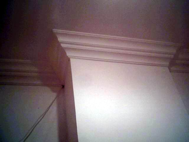

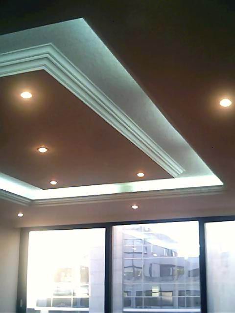

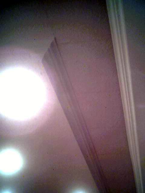

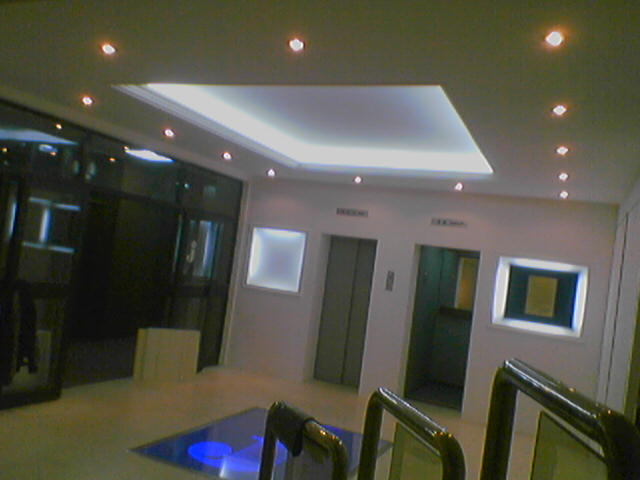

evo izgled

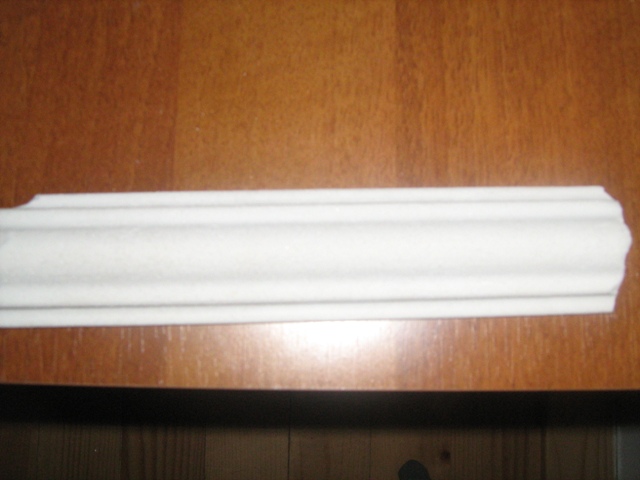

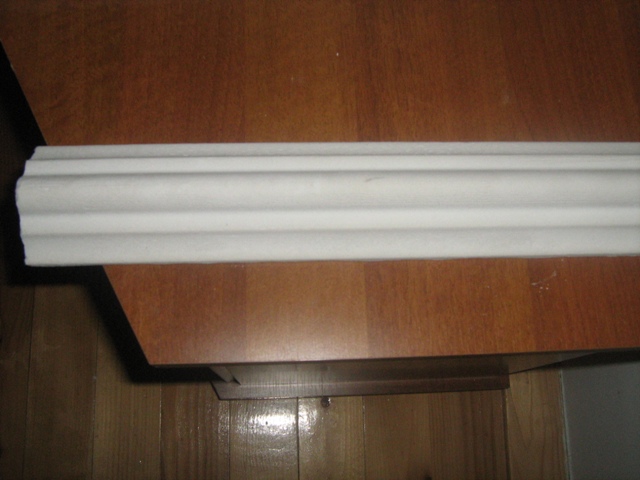

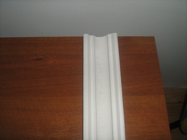

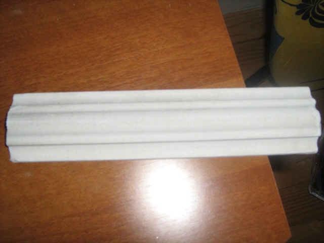

gospodine gagiguja ,hvala na informacije ,ali kako sam i rekao da za dva dana da naucim zanat tako se i dogodilo ,imeno poklapa se sa tvoju teoriju ,i to cu da dokazem jer imam napraveno nekoliko lajsne ,slikacu i alat sa kime sam radio.puno pozdrava

nemam sad trenutno ovde ono parce lima koje ja izradim za manje od 10 minuta ,ali ga ne brusim vec predhodno zemem jednu zicu bakarnu 1,5 mm i oblikujem je kako hocu da mi lajsna izkoci onda priblizno secem tog lima u obliku zice ,zatim spajam ga i zalemim sa letkumom ,ispunim sve rupice sa kalajom tako da povrsina koja se vlece gipsom je glatka i savrsena ,pokazacu kako izgleda na slici videcete da je mnogo prosto i se brze pravi nego da brusim lima koj mislim da nemoze da dobije toliko glatku povrsinu ,eto i stolar moze da napravi nesto iz gipsa ,a to da bude izuzetno dobro ,zato mora da se pazi sta se sve ovde prica ,jer ako sve znamo netreba nam ovaj forum ,ali ocigledno cim smo tu da neznamo bas sve ,sve sto se zeli -mozese.
