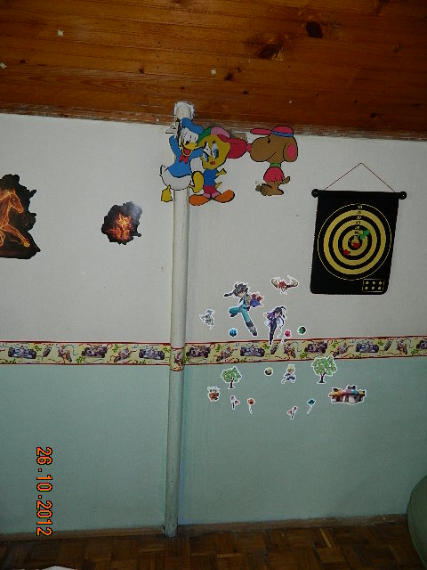

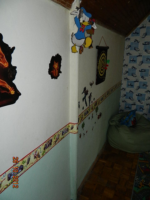

Pomoc!!!!Nov sam na forumu i u svetu suve gradnje.Voleo bih ako neko moze da mi da savet i da mi potanko objasni nacin kako da sakrijem cev koja ide celom visinom zida u decijoj sobi(vidi slike).I jos jedno pitanje da li se preko lplafona od lamperije mogu postaviti gips ploce?HVALA unapred!!!!

Ukusi su razni a sto se mene tice, cev ste vec uspesno kamuflirali.
Ako se vam ne svidja, mozete da je oblozite "kutijom" od gips ploca. Paralelno sa cevkom, na zid ( i levo i desno od cevi , recimo po 5-10 cm ) utiplate i usrafite U profil na koji kacite gips. Na taj profil usrafite stranice gips ploce. Takodje postavite profile na pod i plafon po konturama kutije da bi cela prica bila stabilnije. Onda na slobodne krajeve ploca dosrafite jos U profila na koje posle zasrafite "chelo" kutije. Medjuprostor prethodno mozete napuniti nekom izolacijom ako vam cev kondezuje ili shusti.
Na ivice gotove kutije stavite metalne molerske lajsne da bi dobili perfektno ravnu ivicu i to izgletujete.
A sto se lamperije tice, sigurno ne mozete u nju da srafite gips ploce jer su teske a lamperija jedva nosi i sebe. Morali bi da busite kroz lamperiju u plafon pa da postavite tzv "visilice" na koje se kace limeni ( mnogo bolji nego drveni) nosaci u koje posle srafite gips.

Ne zaboravi samo na one profile na podu i plafonu.
Radi jos boljeg ukrucenja, mozes dodati koji limcic na svakih metar ili barem u sredinu ( sredina po visini ) .
