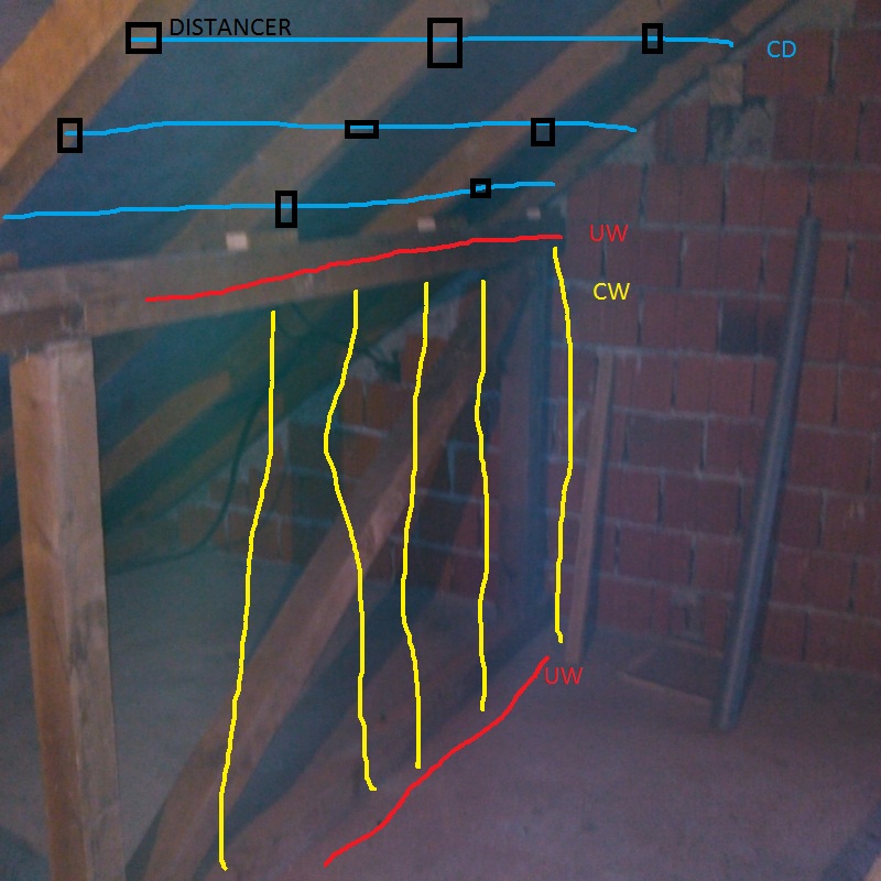

Pozdrav svima, trenutno vrsim prepravku potkrovlja u stambeni prostor. Prepravku cu vrsiti sa gips karton plocama, ali mi nisu bas najjasnije neke stvari. U prilogu je slika potkrovlja kao i drvene konstrukcije istog, Stavljacu izolaciju od 20cm mineralne vune, 10cm, izmedju krovnih greda i 10cm u pregradne zidove. Crvenom bojom oznacen je profil UW koji ce biti debljine 100, zutom bojom je oznacen CW profil, plavom CD, a crnom distanceri. E sad pitanja:
1. kako fiksirati gornji UW profil na drvenu gredu
2. da li je bolje UW profil tiplovati klasicnim tiplovima ili tiplovima sa ekserima i ukucavanjem
3. da li je potrebno krajnje CW profile, one koje idu do zida tiplovati u iste
4. da li gips karton ploce idu do betona ili ih podici od poda 1cm
5. da li je potreban UD profil na zid, posto je poslednji rog uz zid i na njega ce ici distancer
6. ukoliko ne ide cd profil, na koliko od zida treba montirati gips karton plocu
Hvala unapred.
