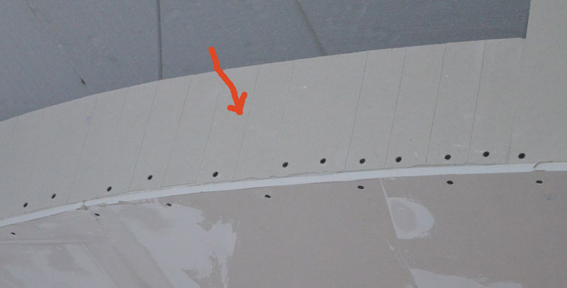

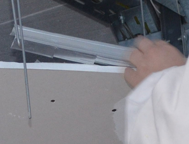

Krug je jednostavno napraviti i to na priručan način i najjeftiniji, bez posebnih gips kartonskih ploča za tu namenu, tj. za savijanje.UD profil se seče na segmente, a takodje se i gk ploča zaseče na segmente, na po 5 cm ili više i onda se veoma lako dobije željeni oblik.
