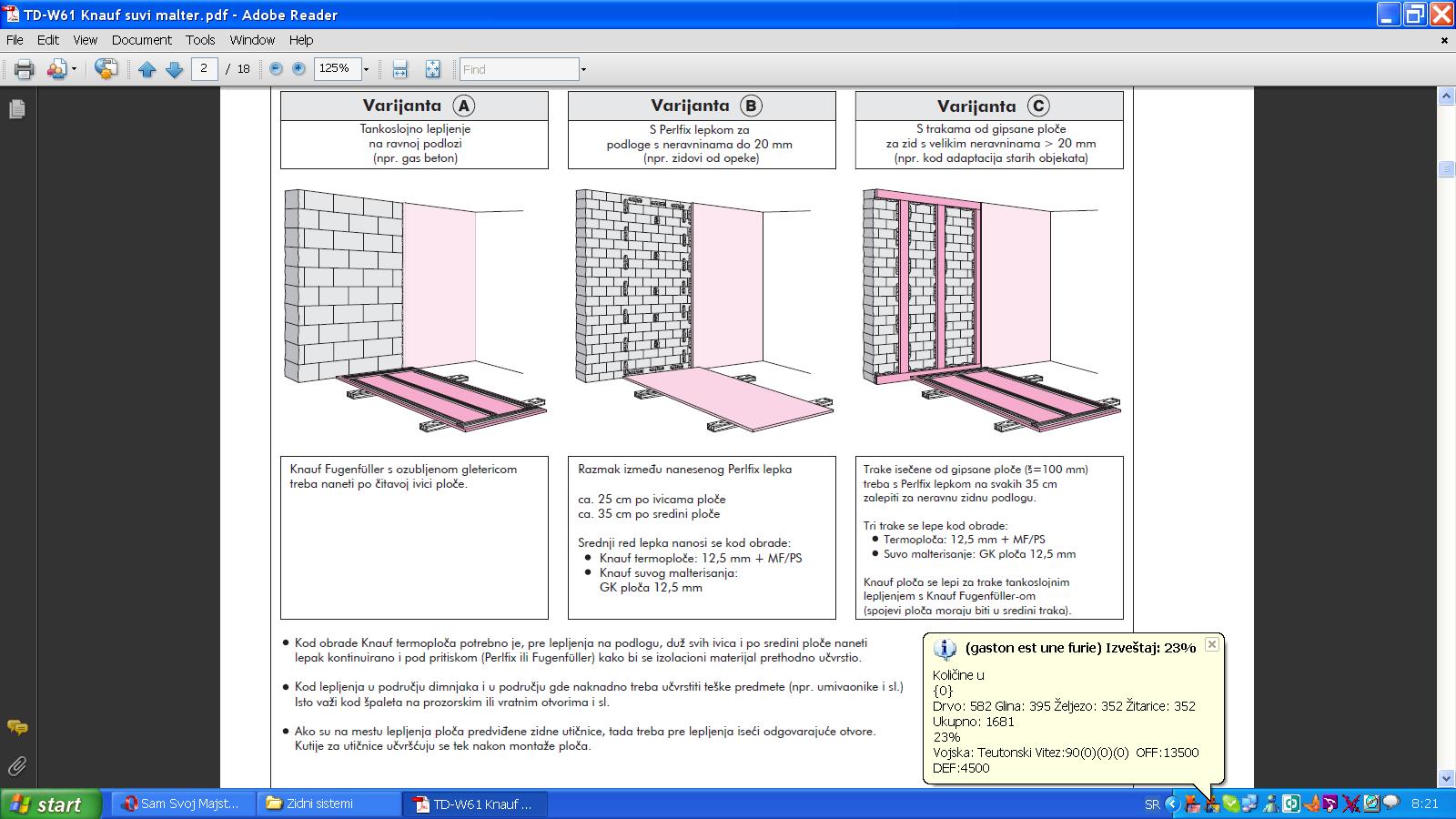

Za lepljenje ploča na zid ili takozvano "suvo malterisanje " potreban vam je lepak,ploče,ravnjača,gumeni čekić,mistrija, kanap za obeležavanje, kanta,mikser,metar,skalpel,olovka i vaser vaga.
Lepi se na čistoj,suvoj i podlozi bez kreča( jer lepak nemože da uhvati za poroznu površinu).
Počinje se tako što prvo nađemo najizbočeniju tačku na zidu ,zatim spustimo vaser vagom tu tačku na zemlju,dodamo u prostor 2 cm i to je prednja ivica ploče.
Zatim kanapom za obeležavanje obeležimo liniju po kojoj ćemo da lepimo (pod mora biti čist).
U kanti umešamo lepak za ploče (Knaufov se zove perlfiks) lepak ne sme da bude redak a ni previše suv, uzmemo mistriju i bacamo pogače na ploču ( otprilike na 12 mesta), ako je podloga suviše suva (ytong ili siporexili pregoreo stari malter) blago je ovlažimo prskajući je četkom ili prskalicom.Obavezno sačekati bar 50 minuta pre lepljenja gornjih ploča a nabolje je posle 4 sata.
Ploče montiramo tako što prvo postavimo donju ivicu na santimetar od linije ,prilepimo ploču i onda ravnjačom i gumenim čekićem polako dovedemo na liniju ,proveravajući i vaser vagom.
ploče se lepe naizmenično cela pa pola pa cela.da ne bi došlo do krsta u spoju.
Naj lakše je montirati ploču od 2 m, pa od sledeće odseći nastavak do plafona i zatim ostatak lepiti kao sledeću.Tako nema otpada u montaži.
