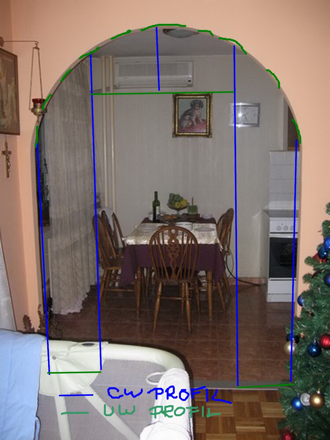

Nisam bas bila precizna ocigledno. Hvala na instrukcijama i evo sada da pojasnim: sirina otvora je 161 cm, visina na sredini luka je 218 cm, a evo i slike.
Prvo odlučite i nabavite vrata  koja hoćete da ugradite.
Da ne bi rušili ceo zid evo kako je najprostije jedino što postojeću ploču pre novog zatvaranja pločama zarežite oko 2,5 cm do profila da bi sprečili pucanje .Profile šrafite sa 35mm
postavite vrata pa po potrebi malo krivinu odsecite da vrata legnu i to je to ostalo kao da je nov zid.
pošti su dimenzije vrata 205 mislim da ća ući bez sečenja profila ali ako mora mora to je najbezbolnije za uraditi.
