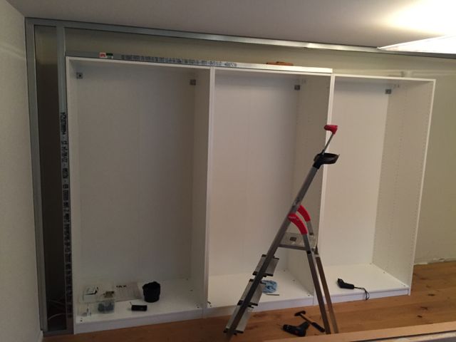

Pozdrav! Pripremam se da pregradim kuhinju kako bih dobio predsoblje i kuhinju (ternutno spoljna vrata vode direktno u kuhinju).
Imam plan kako bi to trebalo da izgleda ali...U prilogu sam dodao sliku koja ce mi pomoci za objasnjenje... Imam sledece nedoumice:
1. Koja je najmanja sirina zida ? Ako imam CW profil na zidu, da li ovakav ormar moze da ide direkno do profila na zidu ili moram, kao na slici, da imam jos jedan CW, pa makar bili jedan do drugog.. ? Gledano s fronta, od zida imam CW profil 50 mm,. da li moram da dodam jos jedan (sa ili bez razmaka) kao na slici ?
Kontam da to moze da se izvede ali da li je to resenje sa samo 1 profilom dobro ? Koja je to najmanja sirina sa kojom necu imati probleme ?
2. Ako bi se srednji ormar okrenuo i stavio u funkciju prostorije iza (kuhinje u mom slucaju), da li je potrebno stavljati CW profil izmedju i stoviti prostor od 50 mm i da li je u CW profilu, izmedju njih, potrebno da stavljam vunu, stiropor ili neku drugu izolaciju ili je dovoljno da taj prostor od 50mm samo ojacam poprecnim CW profilima..
kontam da bih u svakoj drugoj situaciji samo uradio ojacanje ali nisam siguran jer je u pitanju kuhinja.. ali nisam siguran da li je uopste potreban taj prostor ?

Za sirinu fronta sam
nindza52
nindza52's picture
Registrovan dana: 03/05/2010
Za sirinu fronta sam odustao.. umesto 5 cm koliko sam planirao, napravicu 15 i miran sam.
