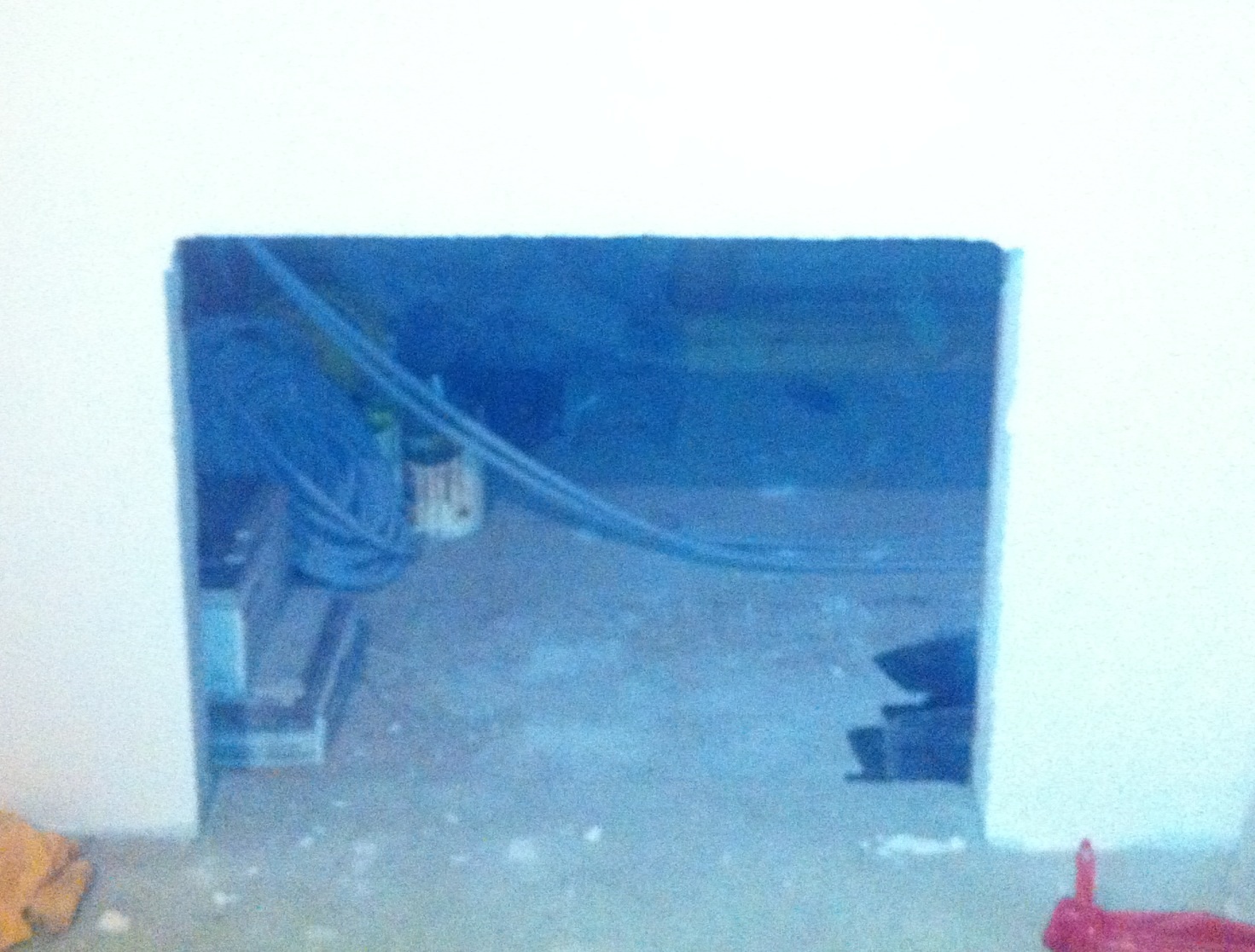

pozz majstori. imam manji problemčić ali mu ne mogu naći riješenje pa se nadam da bi mi netko mogao pomoći. Naime, u potkrovlju imaj jedan otvor u zidu vel cca 80x100 cm. to mi je ustvari otvor za prolaz po tavančiću oko soba (potkrovlja)ako me kužite. ugl. htio bih zatvoriti taj prolaz sa vratima koja mogu biti i trebala bi biti iz jednog krila. e sad moje pitanje je kako da napravim "štok" za ta vrata a kako vrata koja bi ustvari trebala biti i izolirana. a drugo pitanje bi bilo budući bi se vrata trebala otvarati prema "van" suprotno od sobe.kako da ih zatvaram a da se ne vide nikakve bravice,odnosno kad je zatvoreno da izgleda kao dio zida. prostor oko okvira bi zatvorio recimo stiropornim lajsnama pa bi moglo izgledati kao okvir za "sliku". nadam se da sam vam uspio objasiti situaciju. hvala

Nemam mogucnosti odnosno prostora da napravim hodnicic,ovo mi se cini zanimljiva ideja sa magnetom,a sto se tice otisaka prstiju to me ne brine jer bi se to uglavnom otvaralo jednom do dvaput godisnje,a tad mogu i ruke oprati Smile , a koje profile da koristim za štok,koje prof. za vrata i kako ih spajati,a slika je od tog otvora

Ako će ti soba biti korišćena
pazovan
pazovan's picture
Registrovan dana: 18/06/2010
Ako će ti soba biti korišćena za život a ne za magacin izolaciju vrata moraš dobro rešiti tako da bi za štok trebao da te posavetuje neki stolar ili da ti napravi kompletna vrata sa štokom.
E sad pošto je ovo ssm forum i pretpostavljam da imaš znanja, želje, alata, prijatelja i da ovo hoćeš sam da rešiš onda probaj da izimitiraš u gruboj meri neka drvena ulazna vrata. Treba da imaju više 'zuba', žljebova, da bi se smanjilo duvanje kroz njih. I dole na podu bi trebalo rešiti problem duvanja, bilo pomoću praga ili pomoću nekih četki i guma koje se kače na vrata. Sobzirom da ćeš ova vrata jako retko koristiti ona nemoraju biti lepa (sem samog krila koje je u sobi) niti u toj meri precizna.
Mogu i metalna vrata sa metalnim štokom da se naprave ali mislim da ona više kondenzuju.
A da li mogu ta vrata da se otvaraju na gore?? Možda bi ti i to sa običnim klavir šarkama radilo posao + magnet dole.
