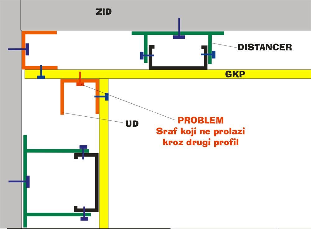

Muci me izgradnja coska od gkp-a. Inace spremam se da napadnem jednu staru kucu i da postavim rostilj od celicnih profila na koje bih posle srafio gkp ali ne znam kako da uradim cosak. U patos cu da utiplujem ud profil i da vertikalno slazem cd profile koje cu distancerima odvajati od zida i srafiti holsrafima. Muce me srafovi prikazani na slici (crveni) njih od zida ne mogu da usrafim i onda se taj cd profil klima....Mozda je ova varijanta pogresna i imam jos jednu na umu ali ni ona nije dobra....Ljudi kako se pravi cosak? Smile

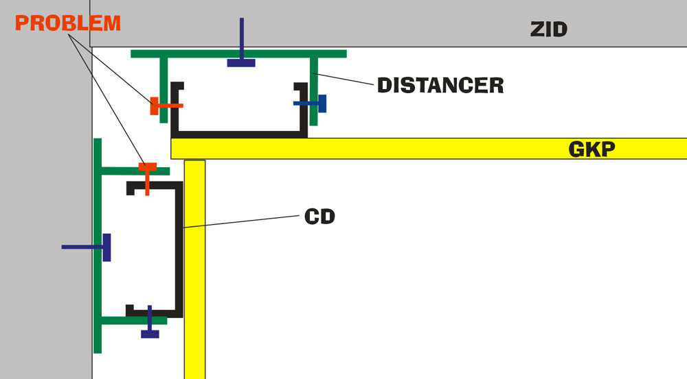

Evo druga ideja.Opet problem sa srafom.

Sa druge slike postavi plocu pa zatim obelezi gde treba doci "problematicni UD" skini plocu i usrafi UD ili jednostavno sa prve slike savijes distancer preko CD-a i usrafis na celo.

Mislim da mi se ova prva varijanta sa UD profilim vise svidja zato sto u ovoj drugoj ostane glava od srafa i onda ploca ne lezi do profila..... Hvala Bane

Zar ne mogu UD i CD profil da se spoje van zida pa nakon spajanja da sve pričvrstiš na zid tako što ćeš ušrafiti šraf kroz CD profil na kome ćeš izbušiti veću rupu da može da prođe glava od šrafa za UD profil?
