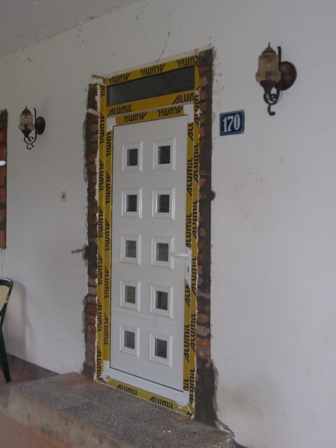

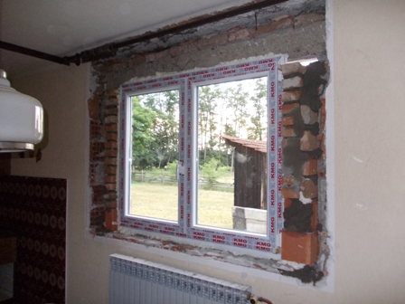

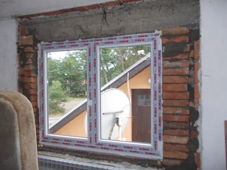

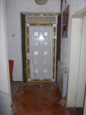

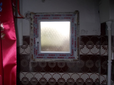

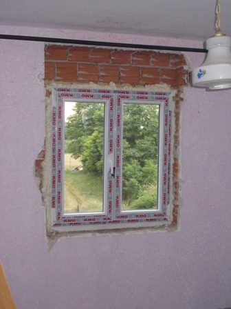

Skoro smo na kuci zamenili stare drvene prozore i vrata novim PVC prozorima i ALU vratima,ali su ostale ogromne rupe oko prozora,a posebno iznad prozora od kutija od roletni.
Ima par tema na forumu o ovome i procitala sam ih,ali sam htela da zapocnem svoju jer cu postaviti konkretne slike o problemu pa se nadam da cu dobiti i neke korisne odgovore.
Inace,muz i ja nemamo pojma ni o cemu oko radova Smile ali razmisljamo o tome da radi ustede sami odradimo spaletne ako je to moguce...
Znaci objasnjavate nam kao da objasnjavate detetu Smile
A evo i slika...

U konkretnom slučaju, najbolje bi bilo to izmalterisati.Danas postoje gotovi malteri za tu namenu, treba samo dodati potrebnu količinu vode.Najpre treba zaštititi prozore i vrata lepljenjem najlona, a zatim mistrijom i perdaškom polako nabacivati potrebnu količinu maltera i perdaškom zagladti, kad malter malo "povuče" kako se to kaže u žargonu.Detaljnije objašnjenje je nemoguće dati, jer sve se zasniva na rutini i veštini pokreta ruku.

Hvala na odgovoru ali opet imam par pitanja...Prvo - jel ovo gore gde su bile roletne isto mogu izmalterisati i tako popuniti taj prostor malo po malo ili za to postoji neko drugo resenje?
I drugo - koji malter mi treba jer procitah na netu da ima gipsani,krecni,krecno-gipsani,cementni,produzni?Koji meni treba i kako da ga napravim?
Ne zamerite sto pitam za nekog verovatno banalne stvari ali stvarno nista ne znam oko ovoga,sto ne znaci da ne zelim i ne mogu da naucim i probam sama da uradim neke stvari.
Deo gde su bile roletne, može se popuniti pur penom i stiroporom, a preko toga mrežica i lepak za stiropor.Posle se pregletuje i biće ko novo.Što se maltera tiče može MPI 24 ili 25 ili neki drugi proizvodjač.To je produžni malter.Pošto su uglovi u pitanju bolje je to uraditi produžnim malterom, a na samu ivicu se može ugraditi metalna mreža za uglove - koja se koristi kod malterisanja.

Nikako malter,skuplje je,prljavo i uzima mnogo vremena...spaletne pravite iskljucivo od gipsa...ali iskreno ne bih vam to savetovao jer zahteva skills.. spaletne,pogotovu ako su bili prozori sa pervaz lajsnom kao kod vas, zahtevaju znanje ako hocete da to bude kako treba...ovako ja to radim...enjoy
http://www.youtube.com/watch?v=vJks_iOKVYs
